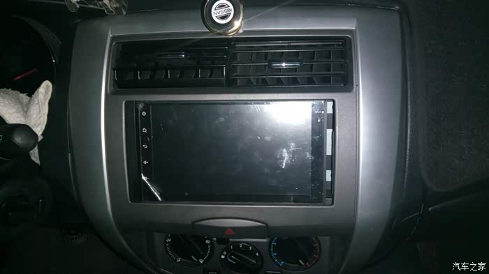

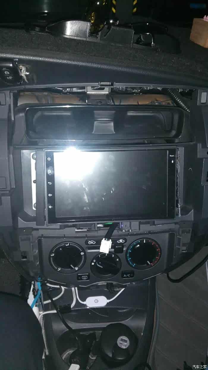

这是主人给我更换新车机并加装胎压监测后的样子

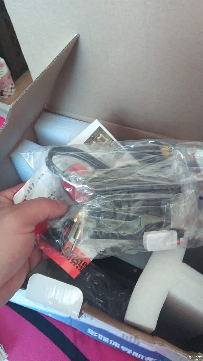

新车机到家了,主人很开心,研究起来就停不下来

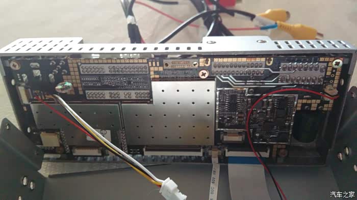

主机内部有一个内存卡槽,主人研究一番,与厂家求证了一下,又加了一张16G的内存卡,于是,这台安卓车机就升级为1G运存+16G主板内存+16G外置内存

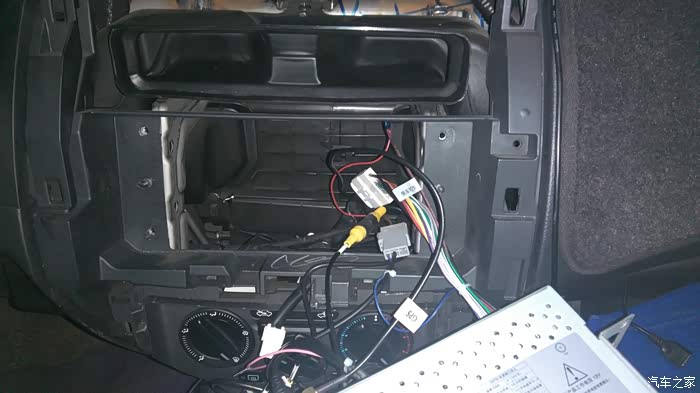

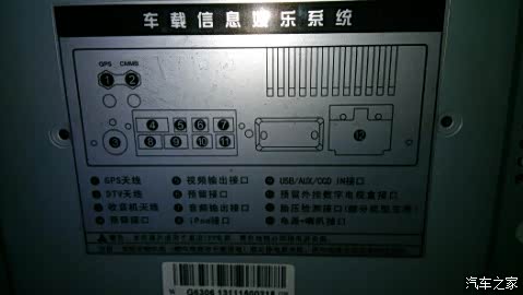

原来的车机拆卸下来,露出一个大窟窿!
更换车机很简单,不用多说,内部的线路都是通用的,只需要把机头换下来就可以,插孔原位对接!
我的主人很愿意研究,把各个线路分析清楚,开始组装!

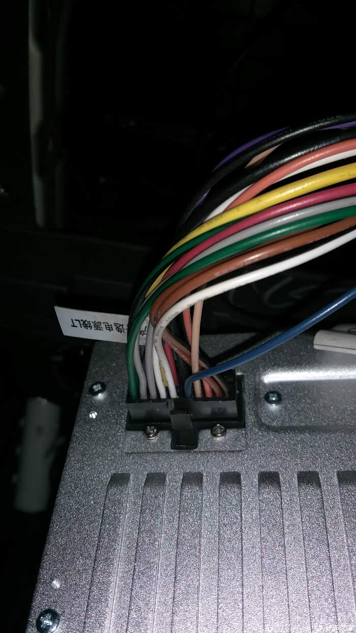

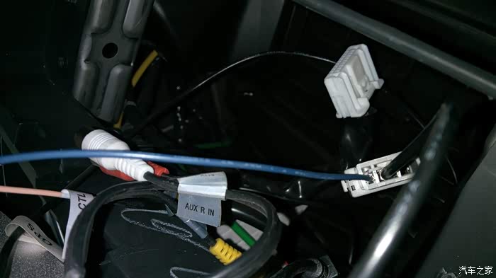

主控线,后期还用它改装了方向盘控制
线头上都有文字说明,插头大小都是一样的,看好针数就很容易插对
连接到原来的线路上

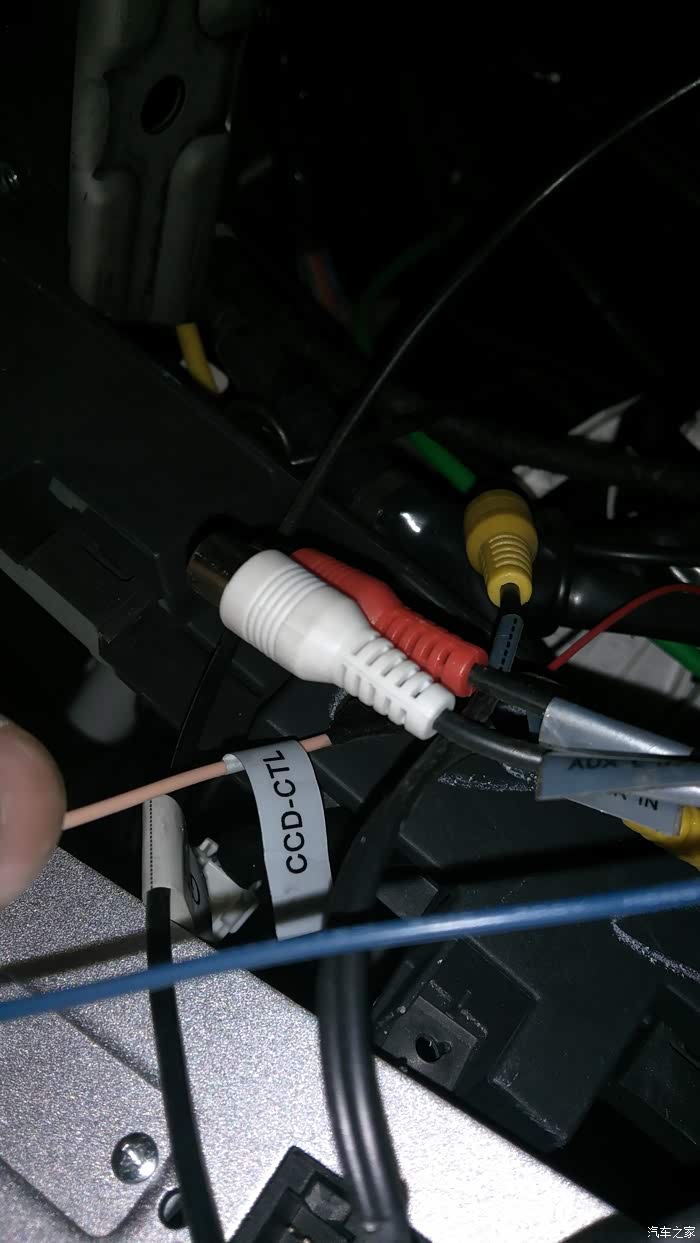

手指捻的是倒车影像信号线,红黄白是视频IN路,没什么用,缠好胶带放在一边就可以了
线束看似很多,其实只要知道它们的功能,就很容易分开,这些线就是GPS,收音机,USB等等
基本就算装好了,测试一下看看

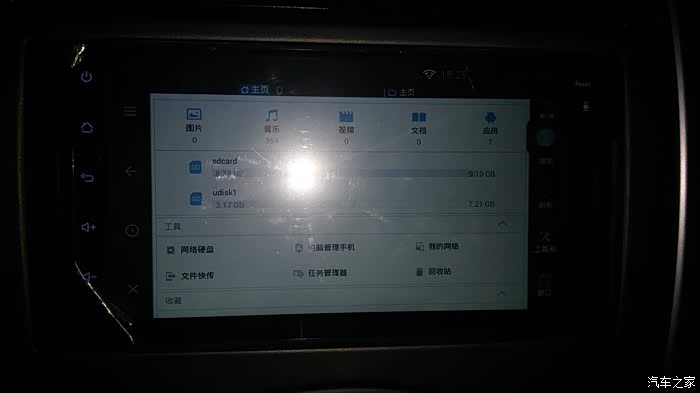

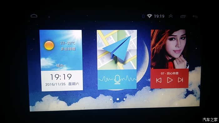

初始化的时间是2016年,系统比较陈旧,好在价格便宜,小投入,大产出!一下子就给我这个七岁中老年威威增色不少
分辨率低了些

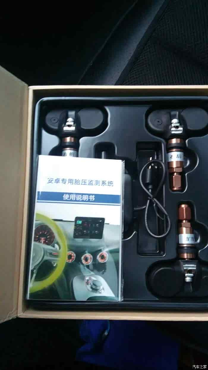

安装了安卓车机,主人开始给我这个车机加装安卓胎压监测

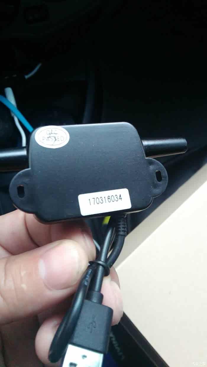

四个轮胎胎压模块加一个USB信号接收器
这个是胎压信号接收模块,反它安装在中控车机后面,与安卓车机的USB接口进行连接,把接收四个轮的内置模块信号传到车机软件上反应出来

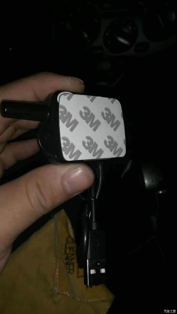

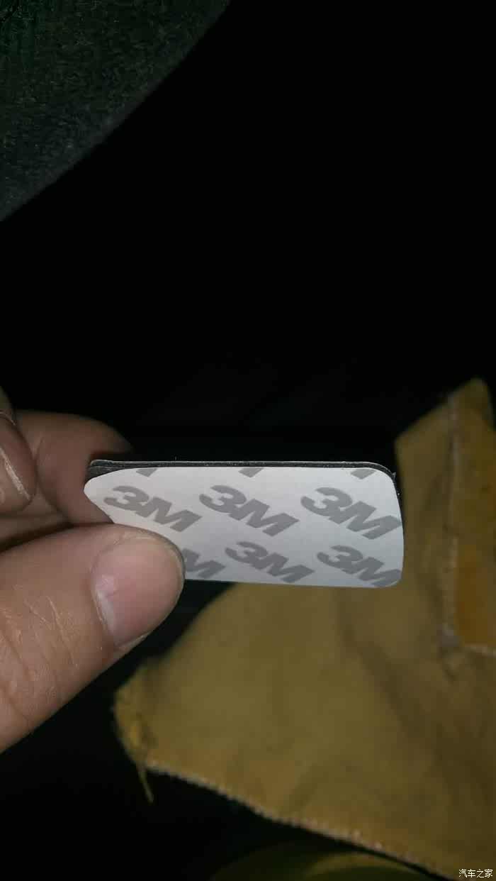

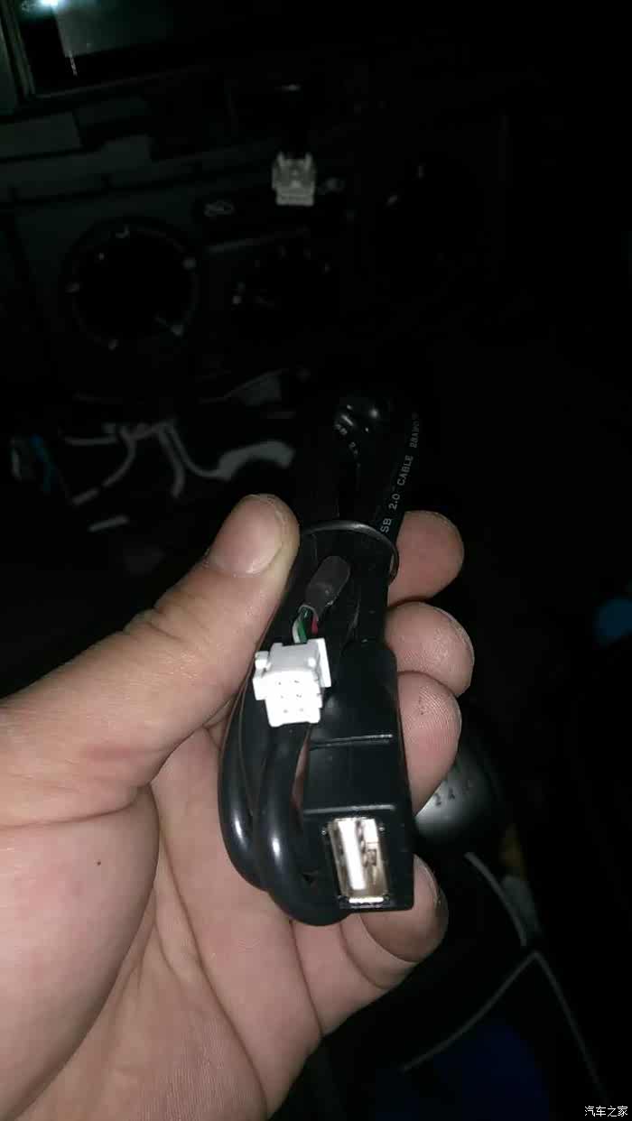

为了增加一个USB插座,主人又买了一根线,专门给胎压监测做数据连接线
粘贴的位置在车机和副驾驶手套箱的后面,空间比较狭窄,不过很安全,什么都不影响。

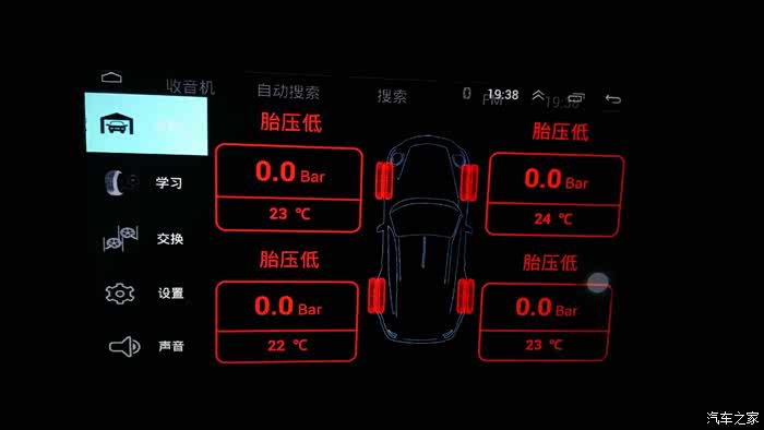

模块没有安装到轮胎上,屏幕上显示不到胎压

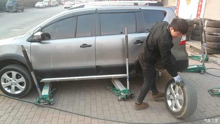

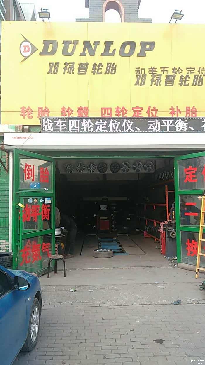

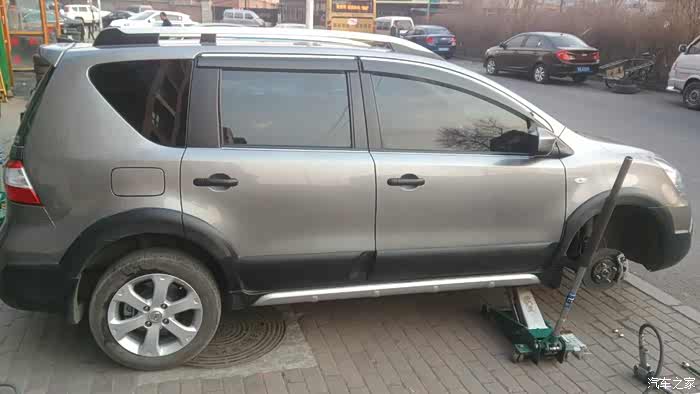

接下来就是到店里安装轮胎上的模块
师傅的手法很麻利,卡卡拆开轮胎轮毂
最后再做一个动平衡

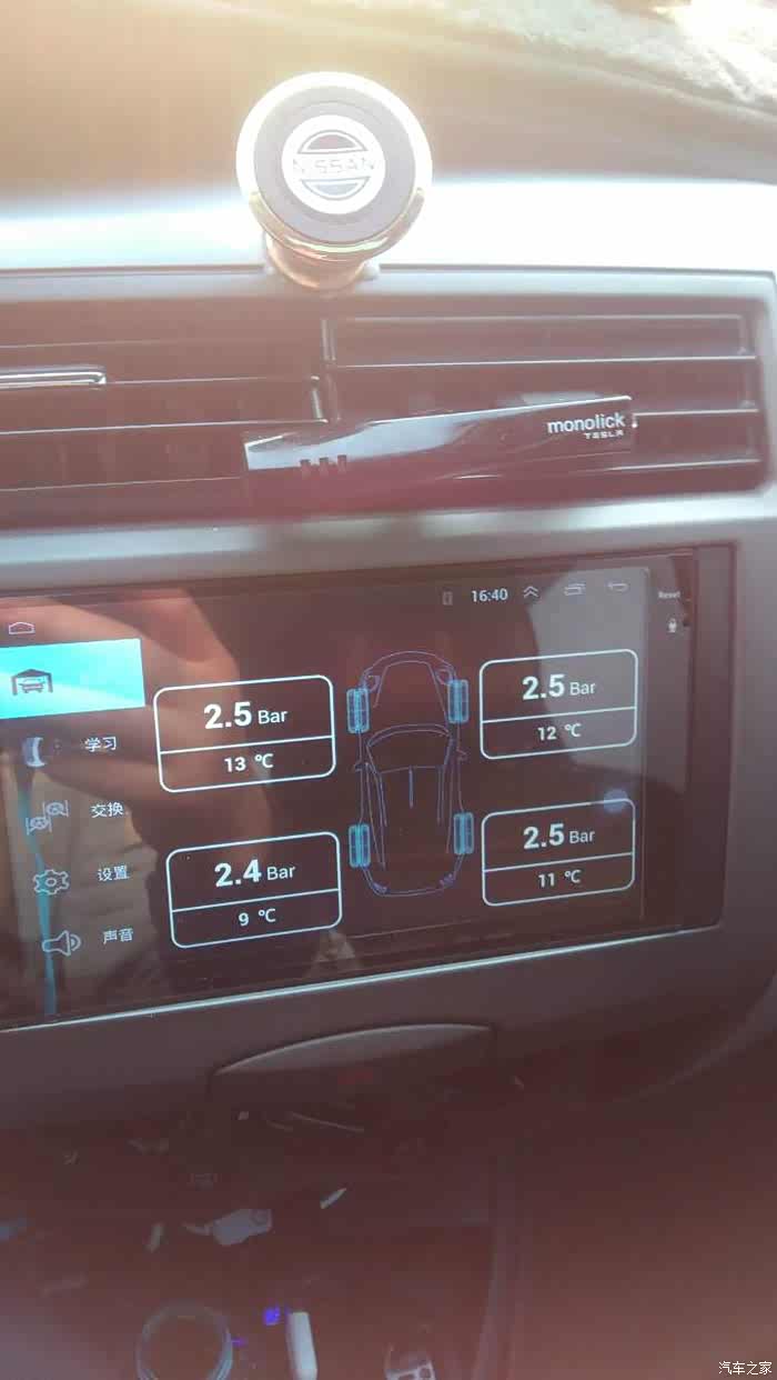

随着一个车轮一个车轮的模块加装,安卓车机上的胎压显示也发生了变化
只剩最后一个轮胎了

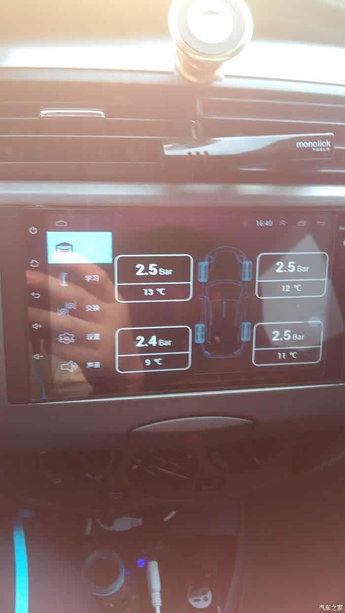

我跟主人说胎压打得不一致,主人找师傅看了看屏幕,告诉他放下轮子跑起来就知道了,它的数据。。是会变的
果然,开着加装了胎压监测的车跑了几公里,胎压值渐渐地向同一个数值靠近。。
