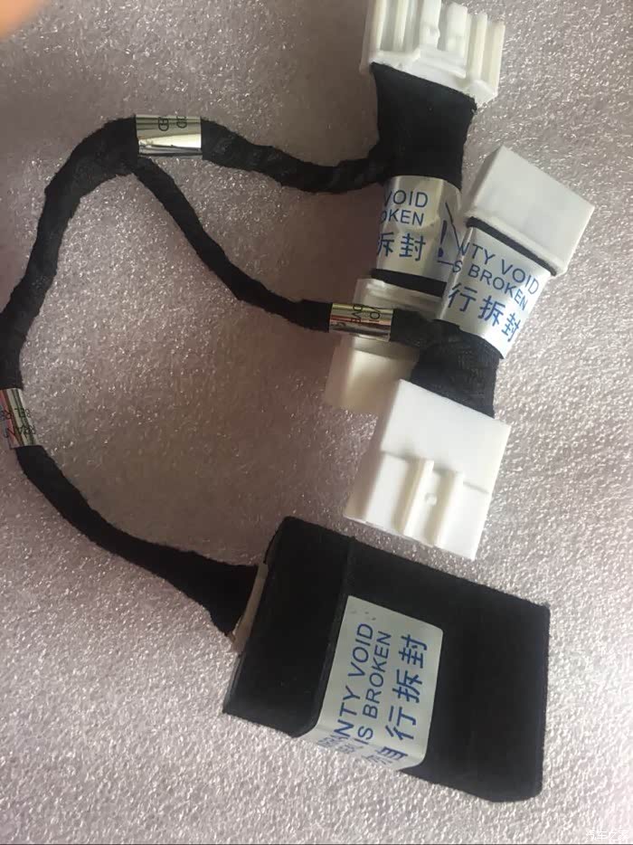

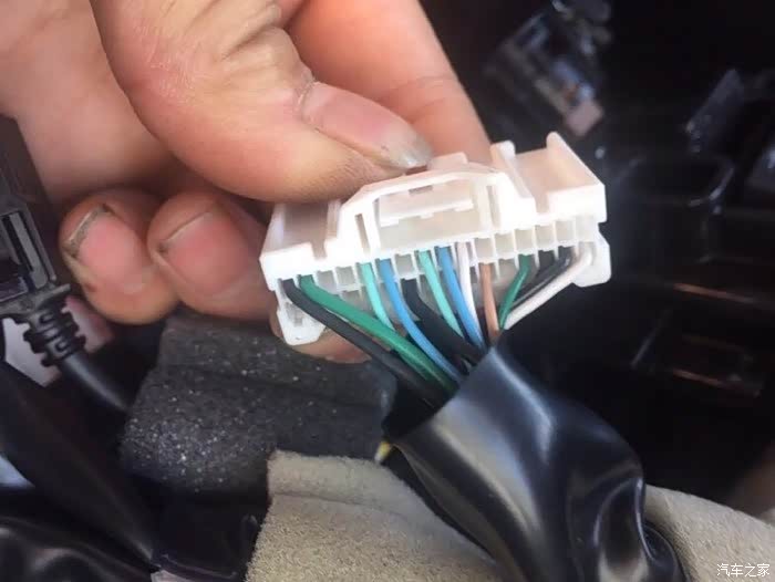

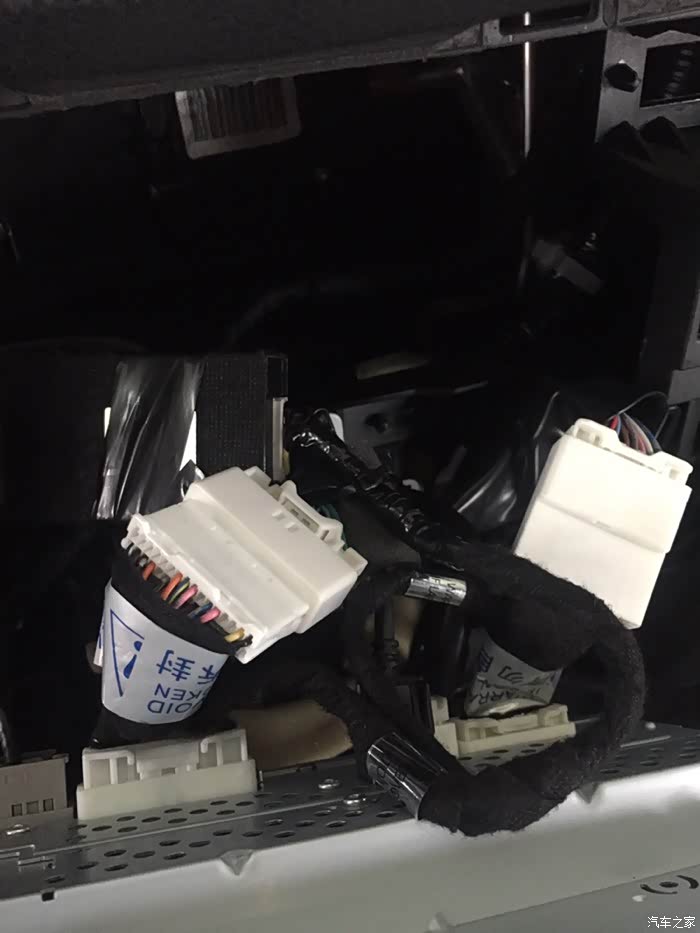

购车三年、行程六万,三生有幸:低速共振、CVT漏油尚未发生。空调不暖、方向异响已解决。奇骏整体满意、唯5寸CD不堪入目。有过换飞歌G8之冲动、但听闻安卓卡顿且费用不菲最终放弃。直到日产蓝鸟出carplay中控做为果粉认定奇骏迟早会上carplay、17奇骏上市迫不及待的淘一拆换下来的中控、但看尾线心里拔凉拔凉的、其360全景控制信号不一样
14款尾线
幸某宝有大师已解破开发了转接线立马订购安装
过程不详诉

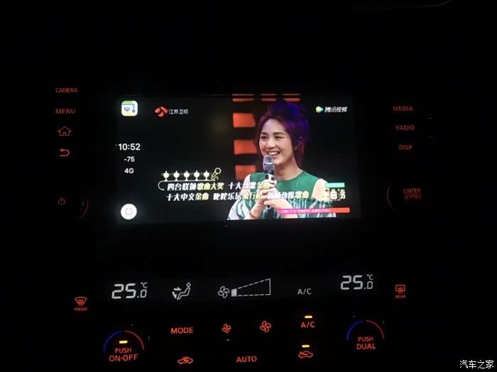

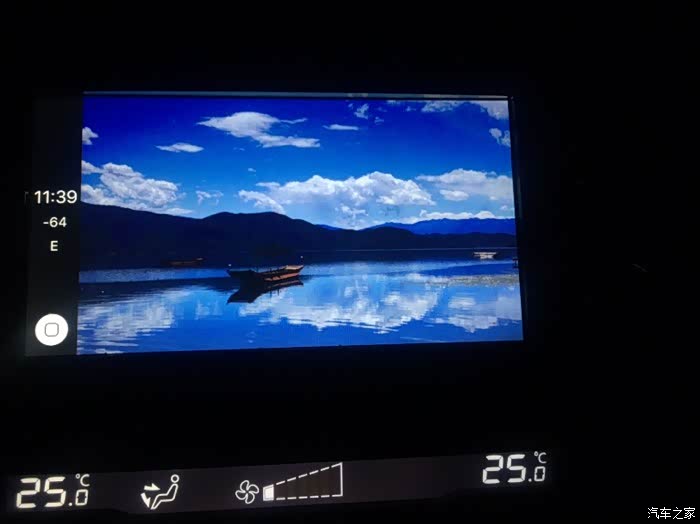

iphone互联中控界面

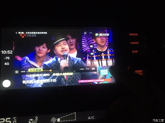

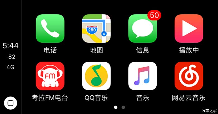

水果机与中控完美无缝连接、美中不足只支持苹果自带app、弟三方app只支持QQ音乐、考拉fm、网易云

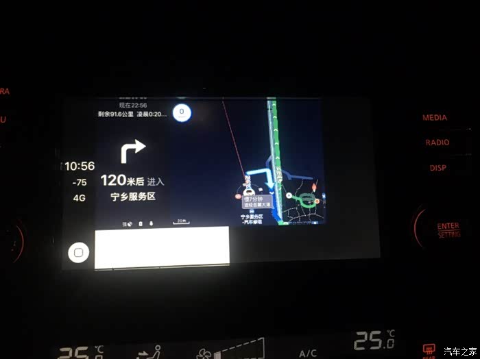

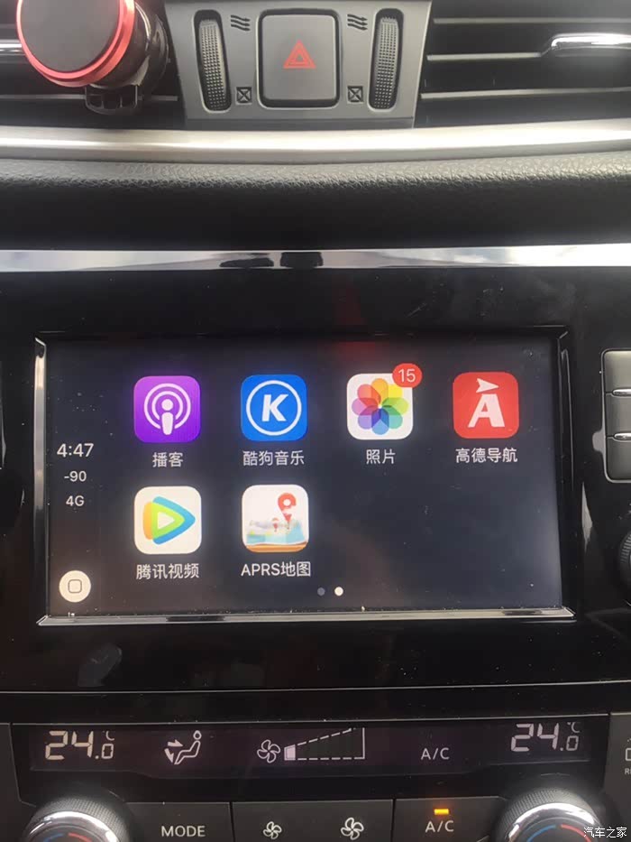

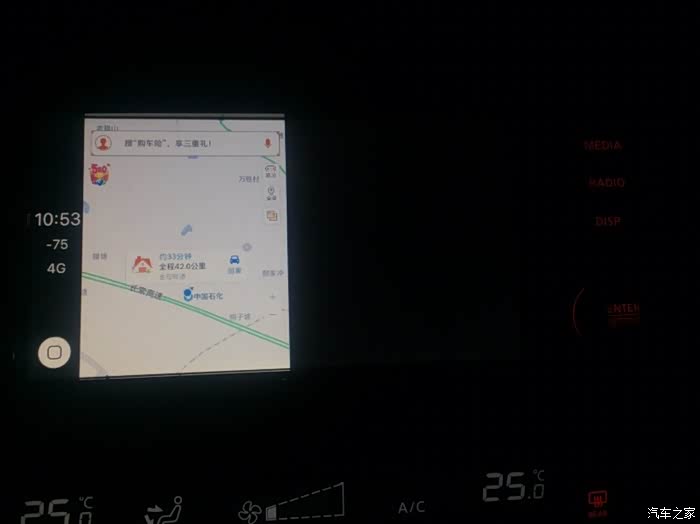

中控最大的用途是导航、但水果自带的阉割版高德地图不能离线、木有限速提醒实在不习惯。考虑过在机头加装导航模块(某宝可加装)但地图更新是个trouble,放弃。哈哈、宝岛有高手解破carplay,手机越狱、加装插件号称支持所有app、重点来了(借鉴宝岛同胞金帖)

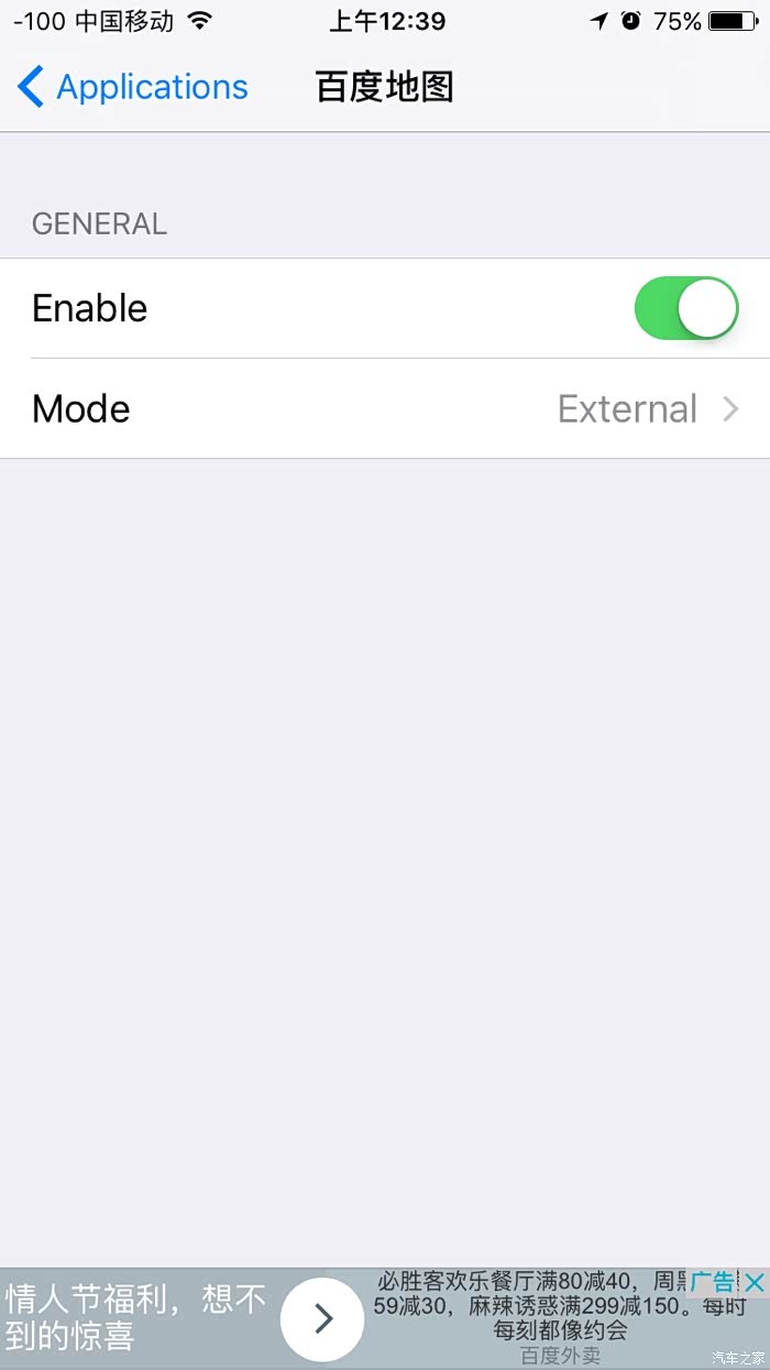

1.首先你手机需要越狱(只要在面提到版本中可以搜索PP越狱助手键越狱)这个就说具体度娘告诉你

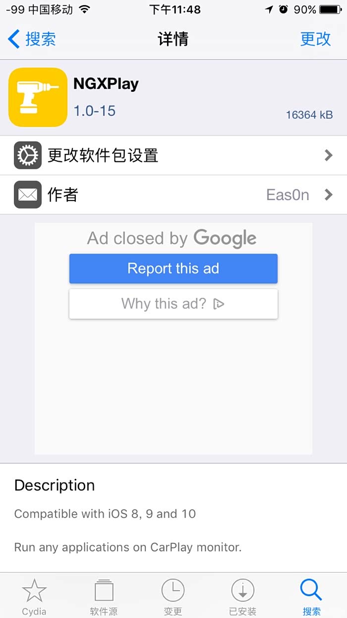

2.打开越狱后手机自带CYDIA等待加载完成后点击搜索按钮输入NGXPLAY
3.弹出NGXPLAY安装图标等全部加载完后安装、完成后方提示重启
4.打开桌面新安装NGXPLAY

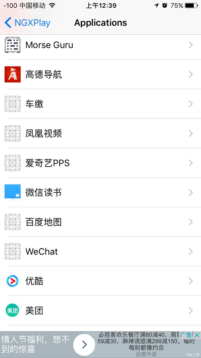

5.点击APPLICATIONS选择您想要让他显示在Carplay中应用

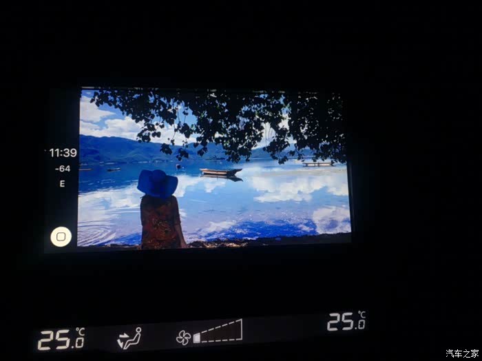

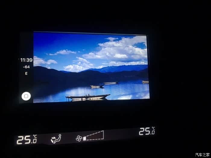

选择应用程序时候把默认Mirror(投屏)改成External(完全控制)连手机后手机会黑屏请提前把方向锁打开然后完美使用~丝毫没有卡顿
6.打开后请选择ENABLE然后角后退到主界面
7.在主界面点击中间红字Configure&Respring,等待加载到100%
大功告成
