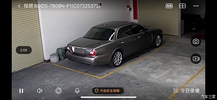

家里躺在车库。。

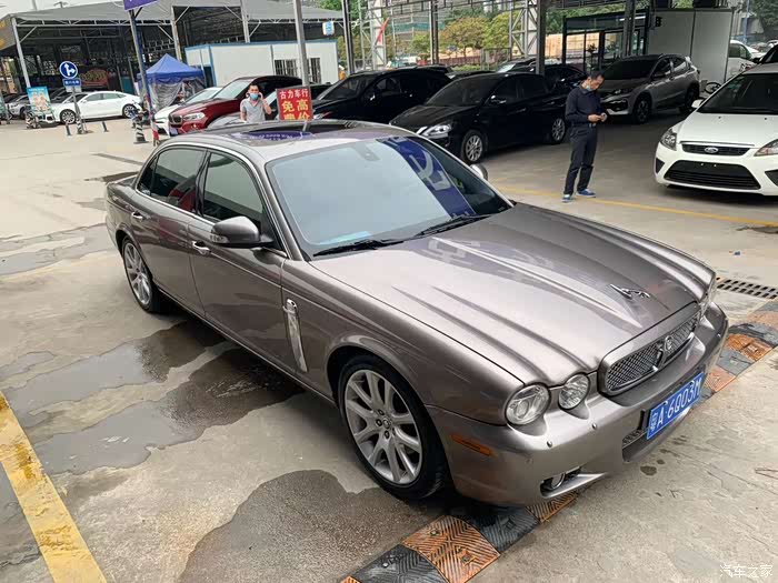

躺在公司。不放大看以为是莱斯莱斯。。。

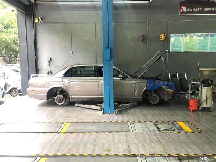

维修ing。。。

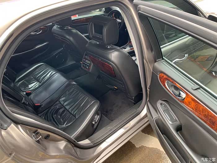

完美黑内,完美内饰,全车原装真皮包括顶棚。此车只有司机位置和右后老板位置有磨损痕迹。

从我爸年轻的时候一直到我本人,都喜欢XJ很多年了,这个才叫雪茄车身,碍于以前用车环境不佳,我爸年轻时入手了几台W126,E23,唯独就是没有玩过当年的XJ40,算是一个遗憾,直到这代XJ,算是末代的经典积架,而且难得本地牌,难得原汁原味的内饰,难得黑内,难得车况近乎完美,小砍了一下价格就收入囊中,果不其然老车是需要修复的,回来马上更换了前下摆臂X2,方向机球头X2,后下摆臂X2,后避震X1,因为此车5个轮圈均失圆,两个开裂补焊,故此我就找了套一样款式的19寸轮圈准备装上。。。 说实话此车零件并不贵,举例前下摆臂2700多块一根,国产600。 前方向机球头原装490国产400,避震直接没有问原装,买了根国产品牌件使用,而且现在的维修技术,空气避震漏气已经可以单独拆下来换气包,一千块以内。我想说的是原来积架配件并没有想象中那么贵和少,想玩此车的大胆去玩吧。
