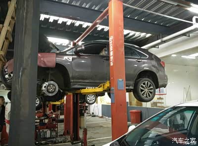

最后放几张我看到的换变速箱总成的新S7

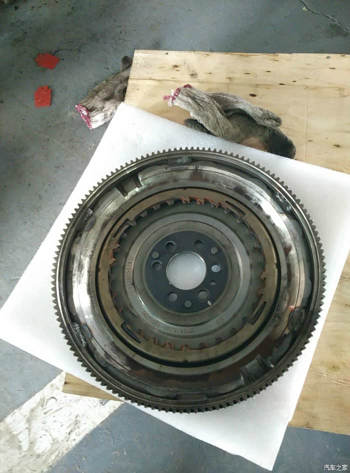

还有我自己的双离合总成,换下来里面都生锈了,我也是醉了
