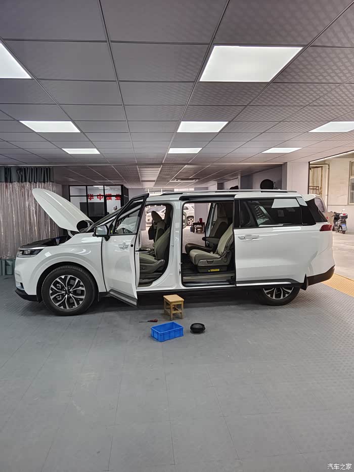

9月26提的车,豪华科技版,有点懒,就没发提车贴周围很多人都奇怪我为什么要买一辆听都没听过的车,我和他们解释了很多还是不能理解,昨天去改装了音响,小哥给了我最好的答案先上几张毁容图,小心心疼下
准备施工

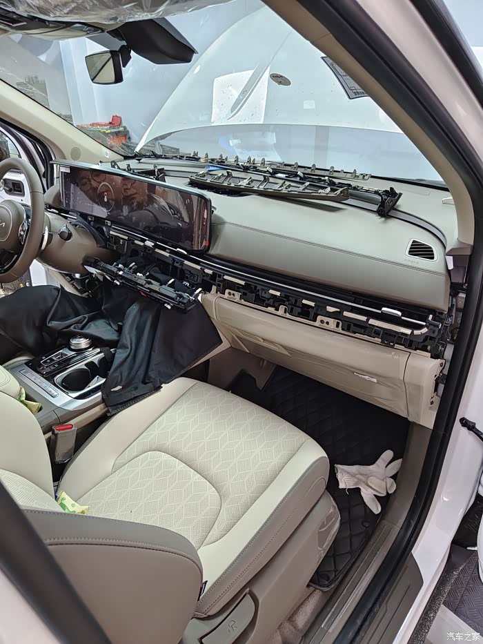

拆中控装饰条
中控全部拆解掉了

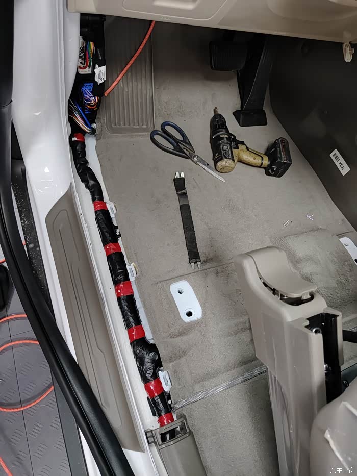

走线干干净净整整齐齐

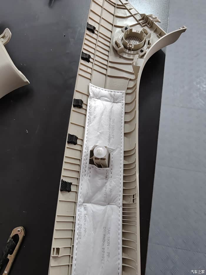

A柱带有隔音棉,很多卡扣都带有缓震胶,良心啊

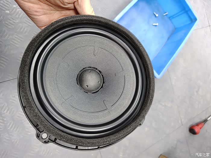

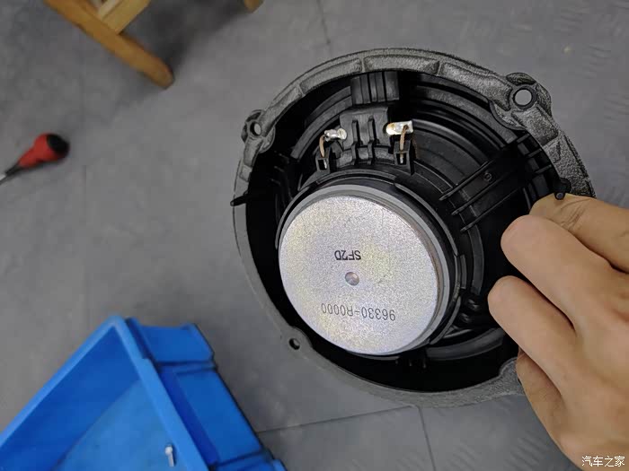

这个是原车喇叭,低音还是及格的,但中音糊的不行,,,,
原车喇叭
