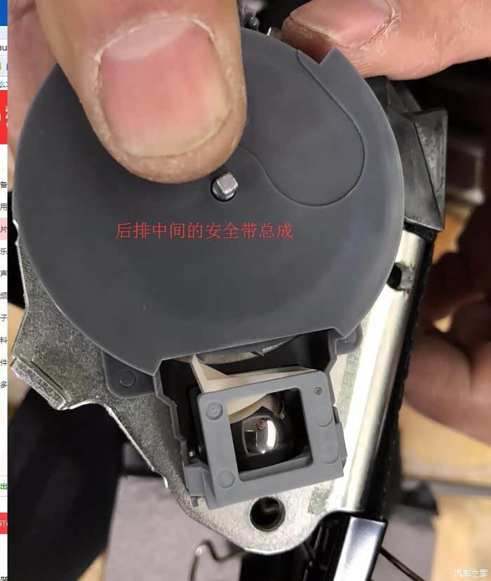

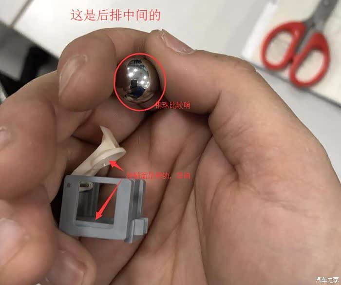

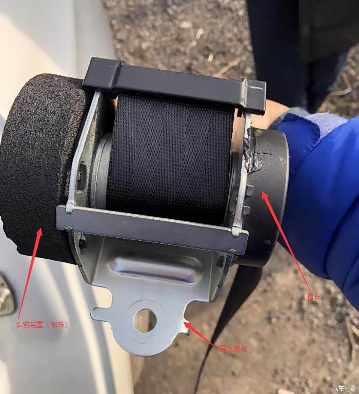

安全带总成,借用其他的车子照片
总成里面有一个传感机构,里面有一个小钢球。怀疑是这个钢球跳动产生的撞击声音。
