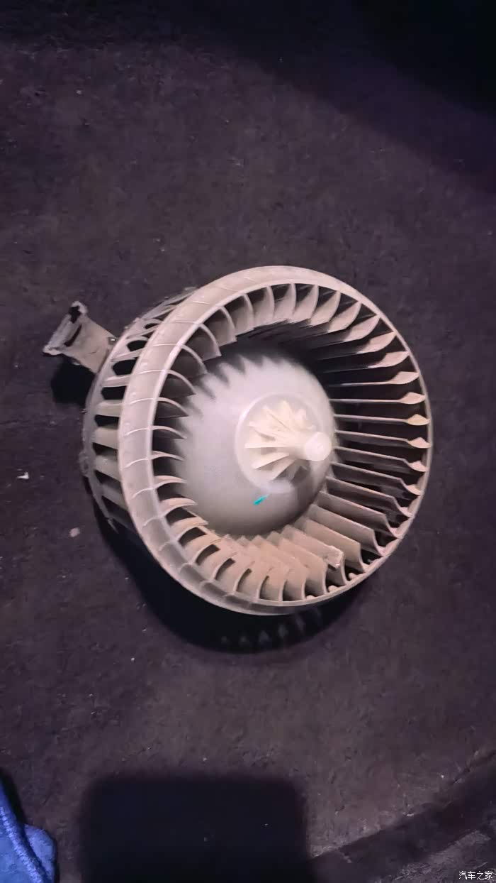

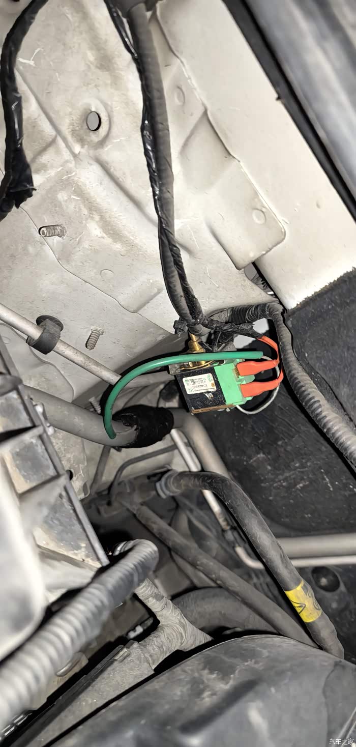

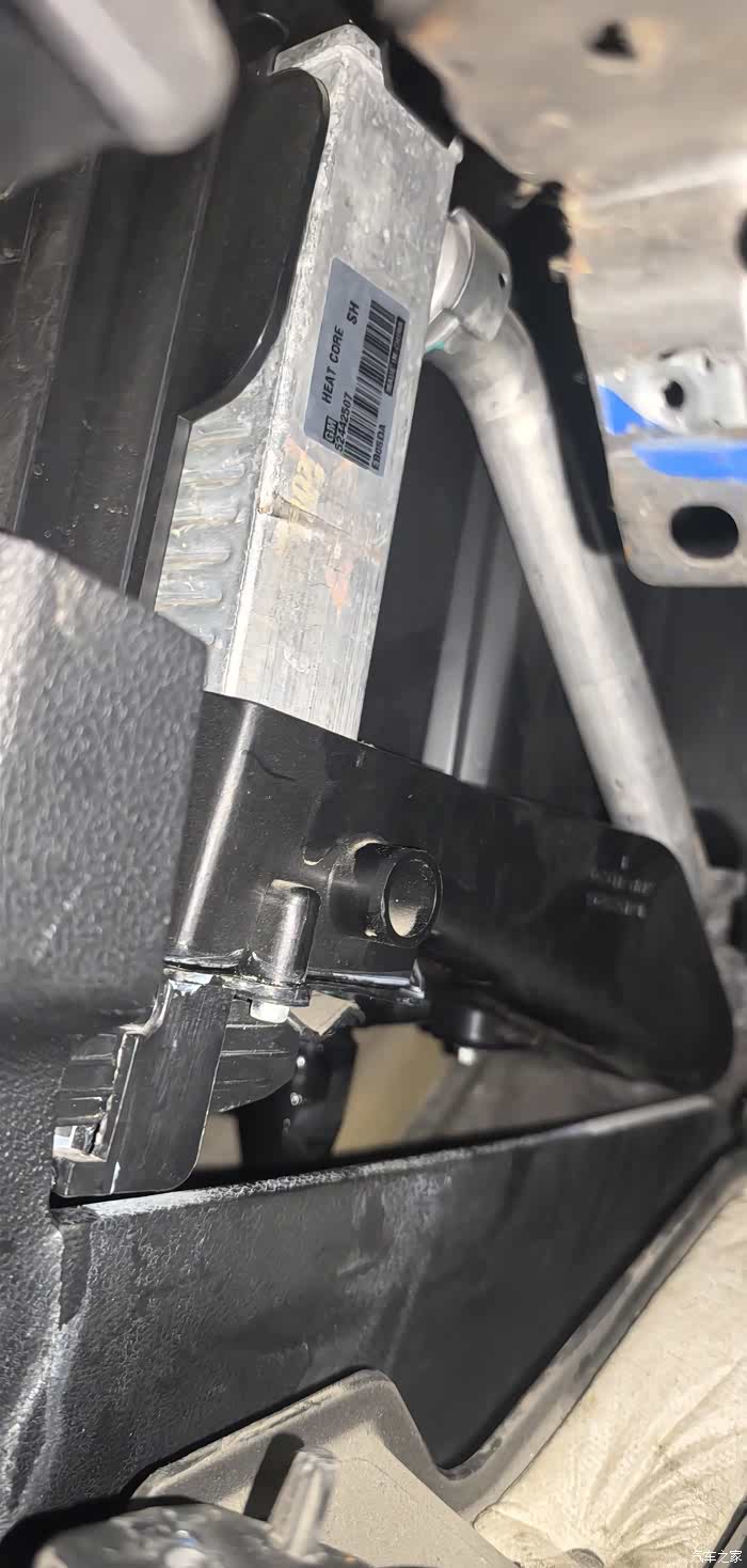

各位友友,我的昂科拉是2014款手动,目前17万公里了,前段时间自己换了涡轮增压泄压阀,鼓风机,电阻器。目前还有的问题就是换电阻器和鼓风机的时候发现这个位置(如图应该是蒸发箱)巨烫手,还有就是前几天跑高速的时候低档加速比较正常,换到4档以上稍微加油车就窜动,稍微持续踩油门十几二十秒发动机故障灯就开始闪。然后保持长亮,匀速和减速就不窜动,看论坛友友都说可能是火花塞和点火线圈。火花塞有9万公里没换过了。
这个不知道是不是蒸发箱,包括旁边的管子也很烫手
这个是以前修车店加装的温控器,我感觉这玩意会影响制冷

这是坏掉的鼓风机,转起来噪音大,估计轴承坏了。
