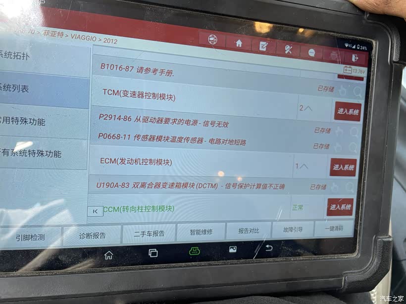

12款菲翔,14年购入的自动畅享款,现在差不多18万公里了。最近在行驶过程中,仪表盘总是时不时显示“自动变速箱失效”,几秒后就消失,但是又不影响实际的行驶,开起来感觉没什么问题,好像一切正常。
在这之前换了一次变速箱油,但感觉跟关系不大,大概是保养完一个多月才出现这个情况。
开始以为是电瓶问题,因为在这个之前恰巧电瓶放了一个多星期,电瓶寿命低了,就亏电了。但是后面换了电瓶以后还是会出现。
网上找了好多帖子,好像都没看到类似的情况,本地的菲亚特专修说可能是阀体问题,但是现在又检查不出来(要拆开检查的话费用不值当),只能开着看,可能坏了再去修。读取的故障码是“P2914-86 从驱动器要求的电源-信号无效”和“P0668-11 传感器模块温度传感器-电路对地短路”、“U190A-83 双离台器变速箱模块(DCTM)-信号保护计算值不正确”,总感觉是哪里接触不良。于是拔插了发动机旁边的SDU模块,好像拔插完以后出现“自动变速箱失效”的提示规律有一点变化,不知道这个如果更换这个模板有没有用,如果要换,是不是网上自己买个型号一样的拆装上去就行。
有没有谁能给下经验,或者哪位大神指导下,老车了,想再战几年。现阶段不影响使用,但是时不时出现下,搞心态,怕哪天抛在路上。

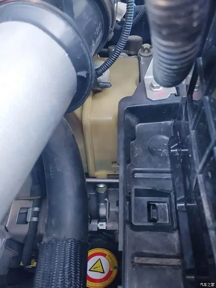

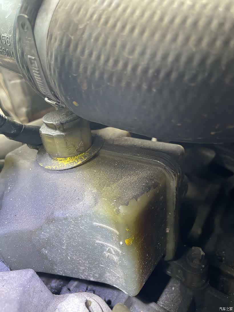

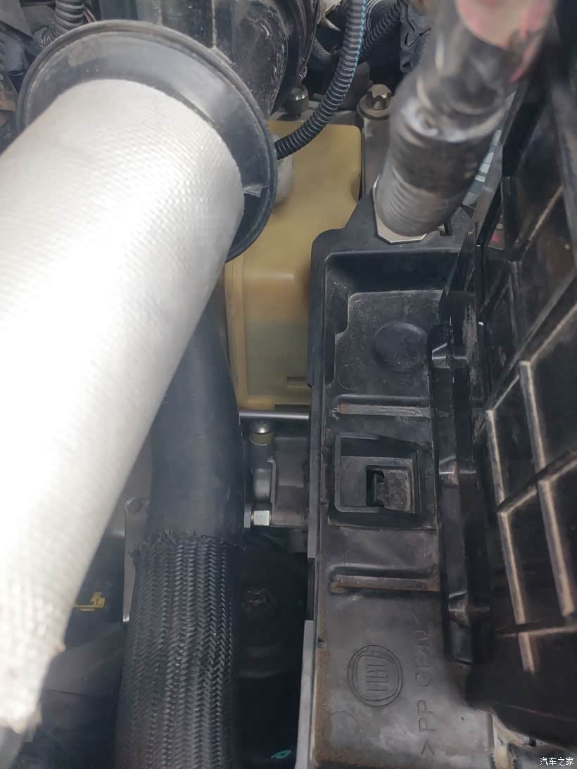

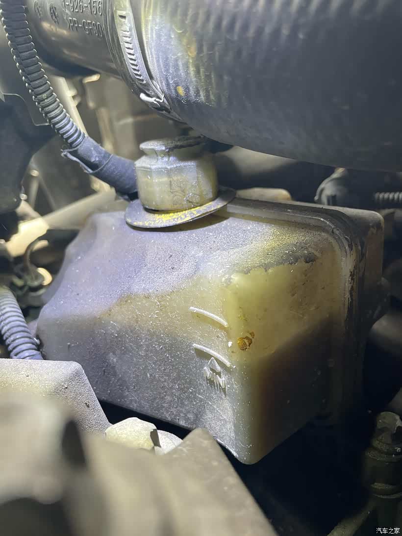

根据贴内菲友的建议,我又去检查了下液压壶(下面一张是加压前、一张是加压后的,好像液位明显下降),看着好像正常,时不时考虑换下油?这个应该是从买车到现在都没换过。
加压前
加压后
