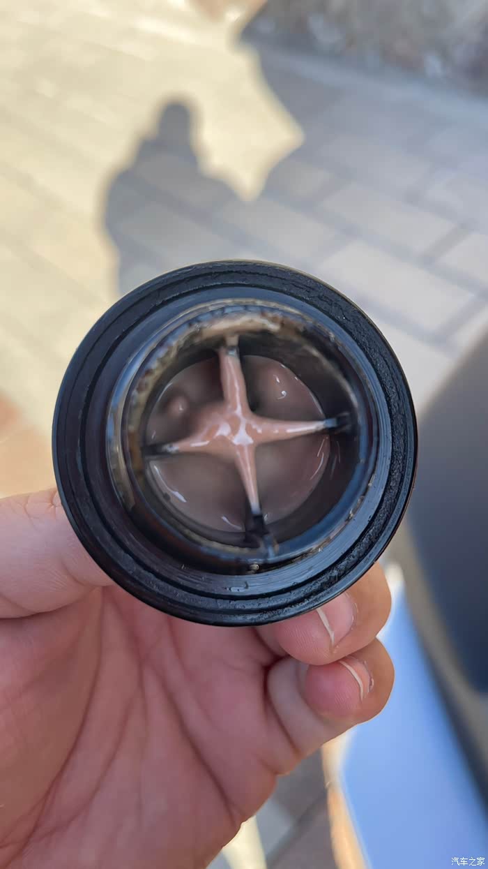

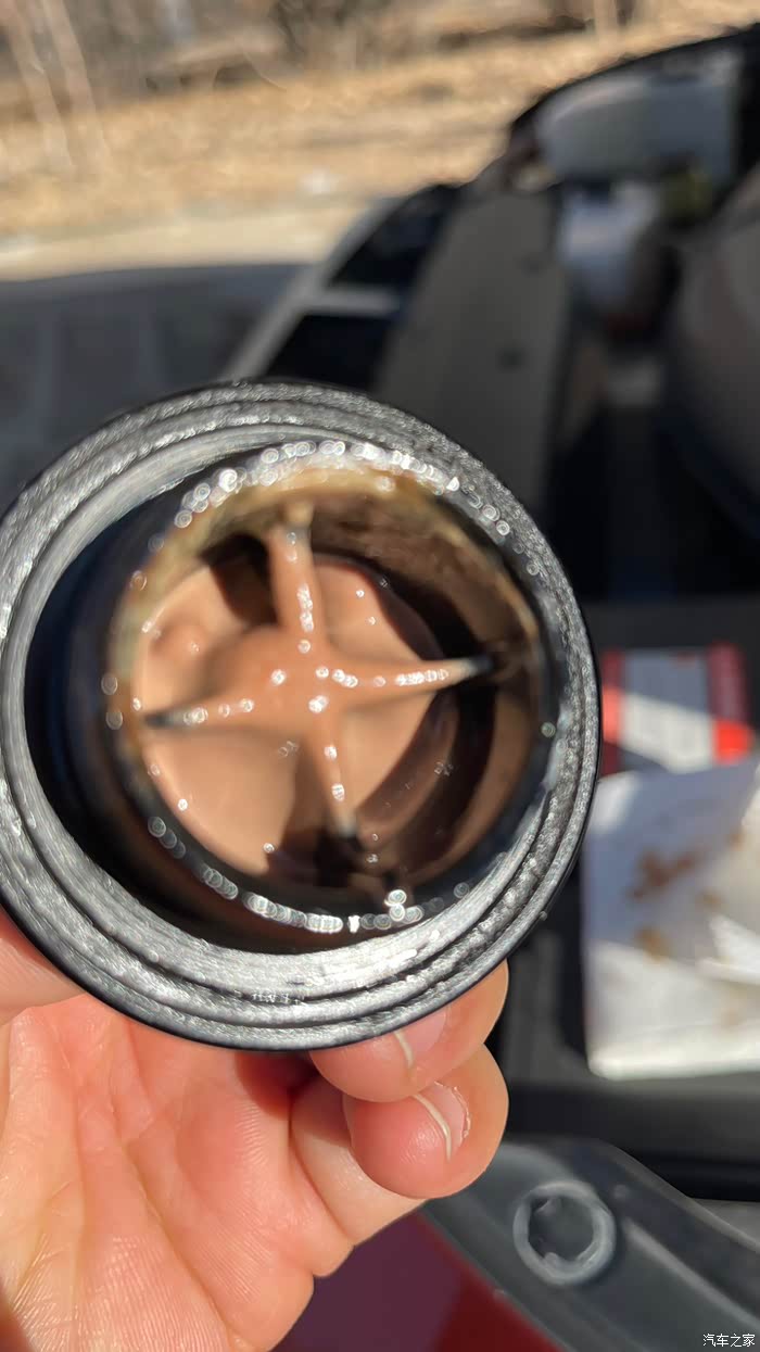

08年FJ 十几万公里 加的机油安索5W30机油
机油盖这里为啥会出现机油乳化?
(刚换的机油跑了2000公里,机油是真的)
机油盖打开也会有汽油味?
车辆正常 没有异响
麻烦问一下专业人士 是什么原因导致的

08年FJ加安索5W30机油出现机油盖处乳化且有汽油味,虽车辆正常无异响,可能是发动机工作时部分燃烧气体窜入曲轴箱,遇冷凝水形成乳化;也可能是机油散热器故障致冷却液混入机油。

综合来看问题严重不严重 需要更换你所说的配件吗

这个颜色不太乐观 正常乳化应该是乳白色 年久长一点 也会出现焦糖色 属于正常,因为加油口儿部位是金属油管儿,每次冷热交替,水蒸气会向上蒸发,凝结在加油口处。此车乳化量比较大 这个颜色偏红 防冻液也是红色吗?
清理干净注意检查 如果短时间内重复出现,那钢垫有问题。检查防冻液量是否亏损有油膜 机油里边是否有乳化
