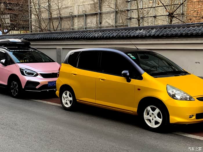

先欣赏一下第一代飞度GD3翻新后的样子,
然后再看粉丝刚收回来的样子。

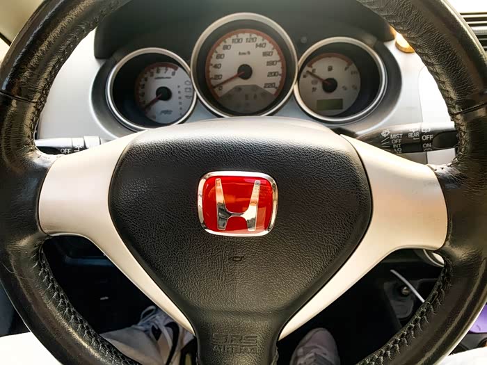

红标也安排好了

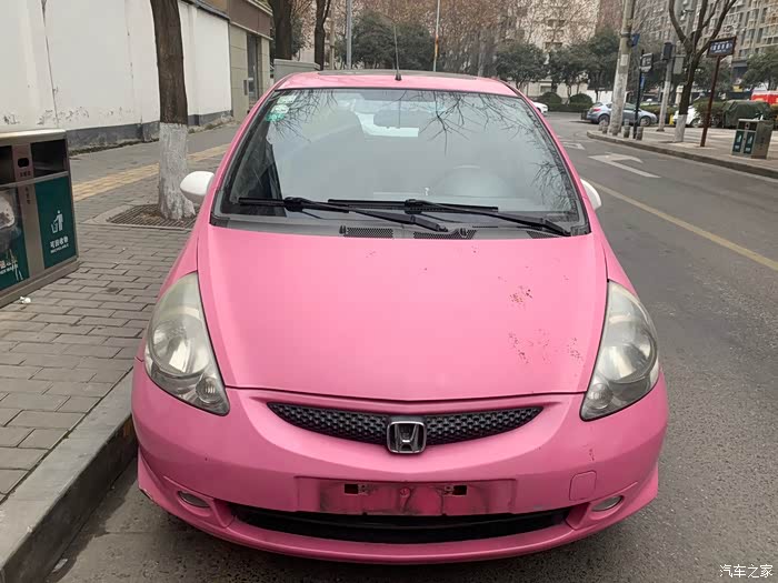

2月份,一位西安的粉丝和我联系上以后,说是想让我帮忙看看车况,买个练手车,我们相约好时间,去看了看车。

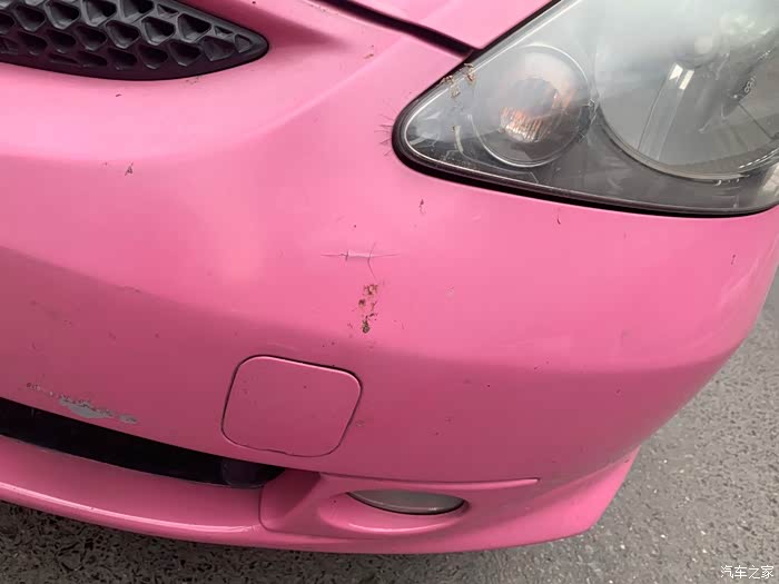

全车到处是伤痕,毕竟05年的磕磕碰碰避免不了。

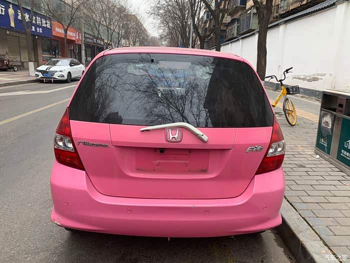

后雨刷器就是个样子,胶条早已失踪。

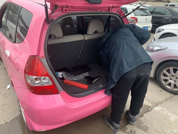

扒开后备箱盖板看了看备胎,没有水渍,也没有钣金的痕迹。

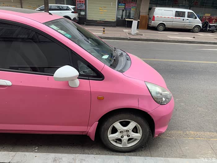

侧面有6个以上的剐蹭痕迹

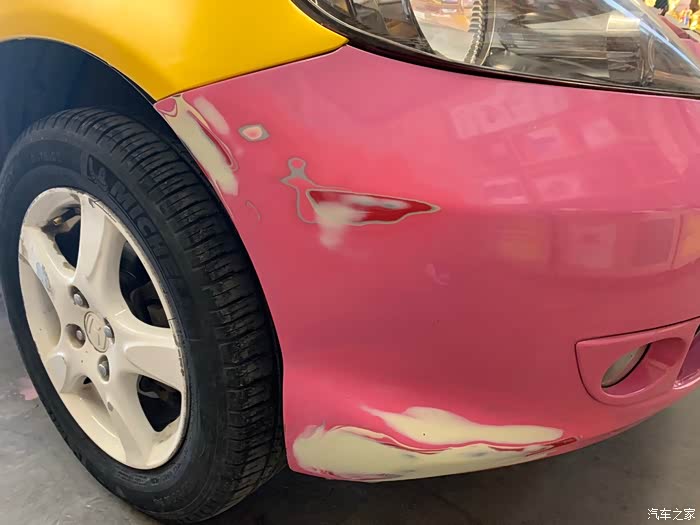

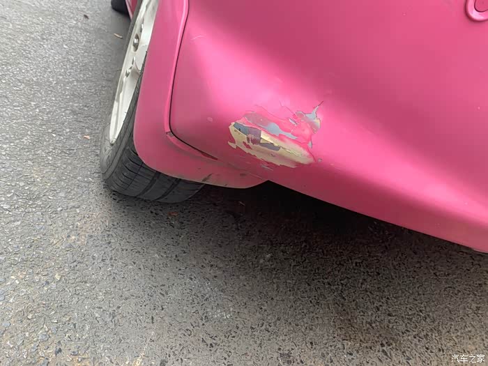

前保险杠右侧,受损严重,这漆喷的也太厚了。

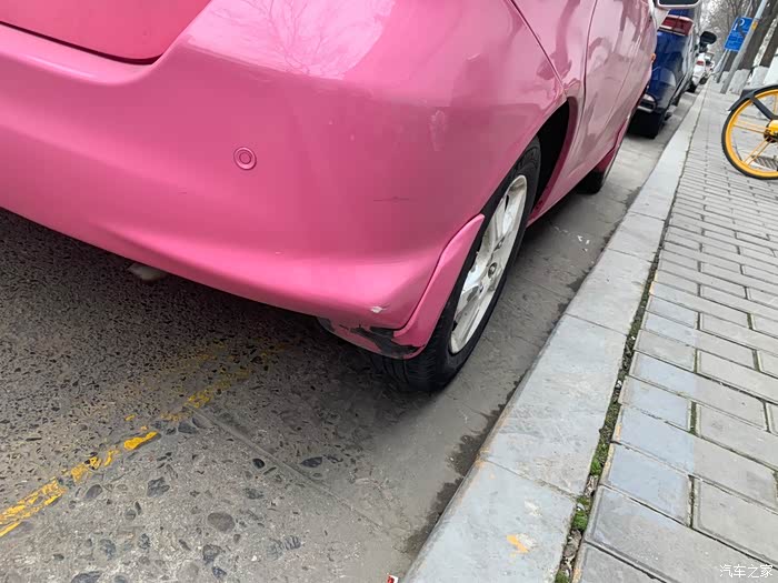

后轮也是惨不容睹,轮眉也一样剐蹭痕迹。
后保险杠上的挡泥板太丑了,还没见过给挡泥板刮腻子喷漆的。
雷达已经失效

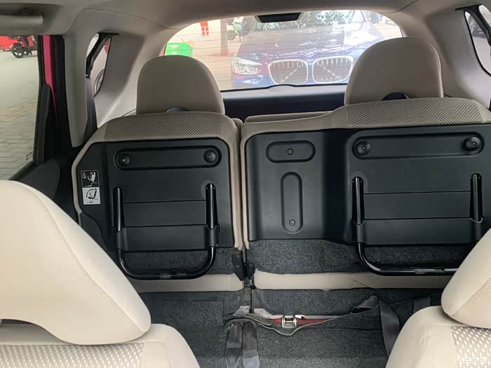

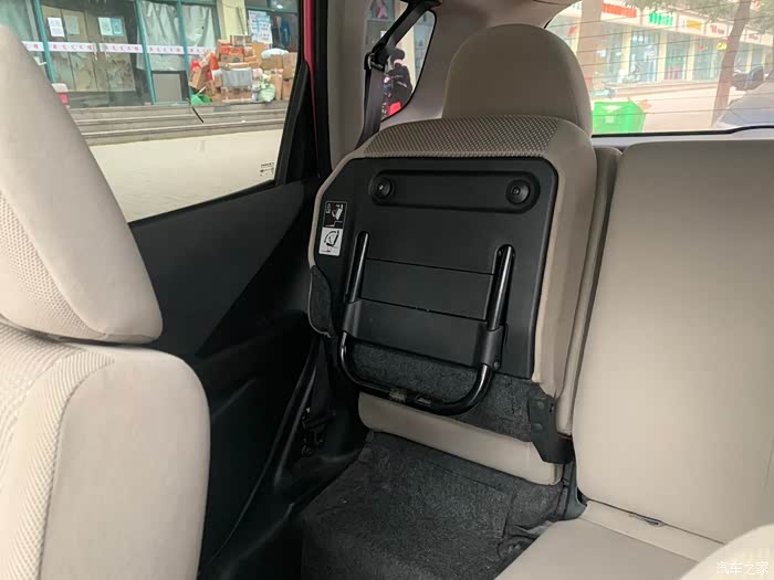

魔术座椅
魔术座椅真的不得不夸,确实好东西。

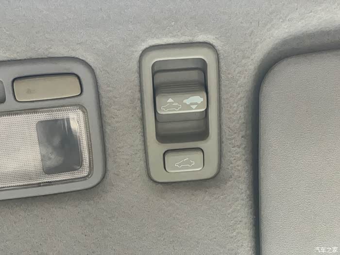

05年带天窗的顶配GD3

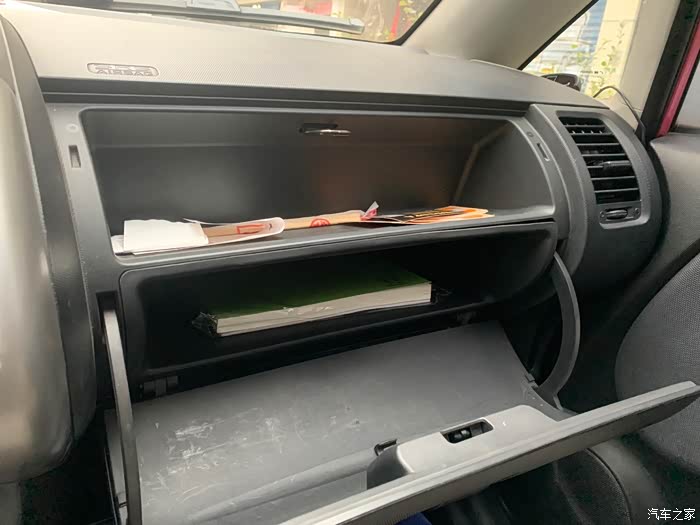

手套箱

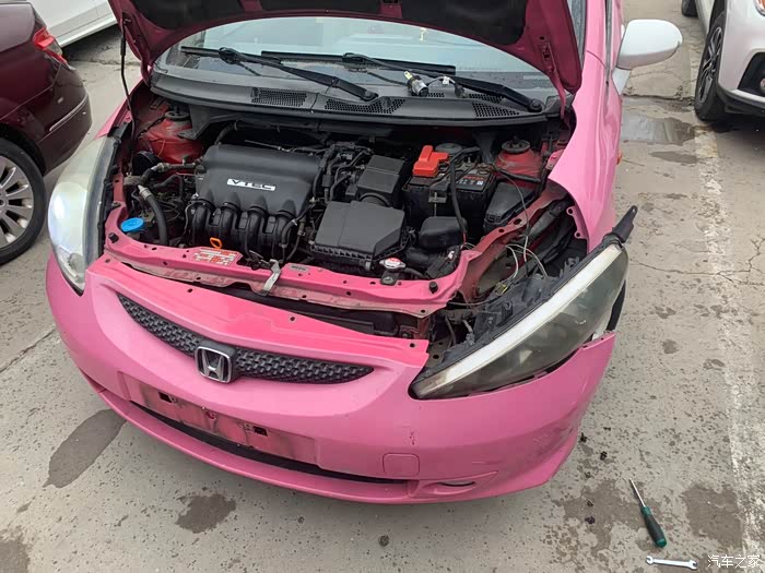

上架子前我看了发动机舱里面的内容螺丝都有松动过,但是没有钣金的痕迹。
最害怕的出现了,变速箱和发动机都有渗油。

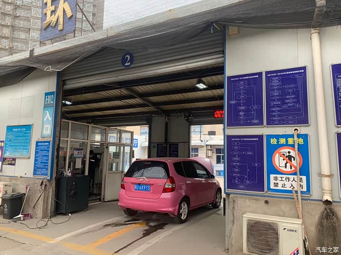

过户之后,去审车,前左大灯不亮,换!
后刹车灯不亮,换!
后轮子胎纹不一样,换!
修车师傅帮忙换的。

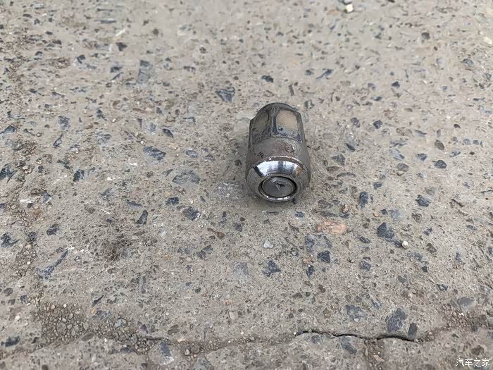

直接干断一颗螺丝+螺帽。
战利品。

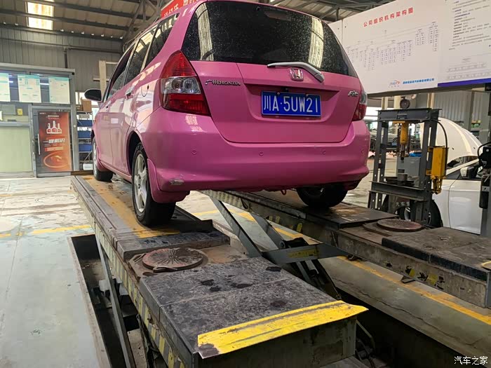

上线,审车完毕。

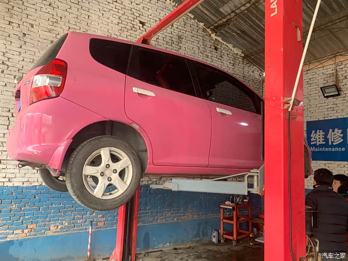

开到修理厂拆下轮胎,卡钳,找配件。

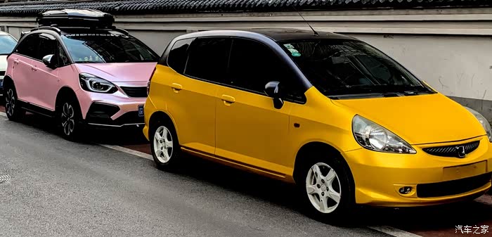

贴膜前把所有的地方全部刮腻子。

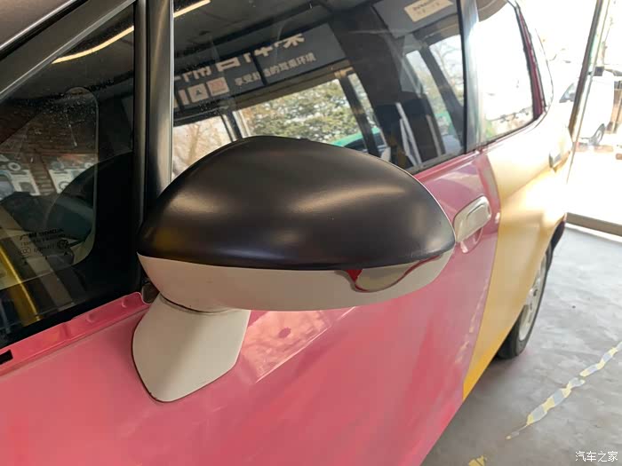

后视镜电光金属灰

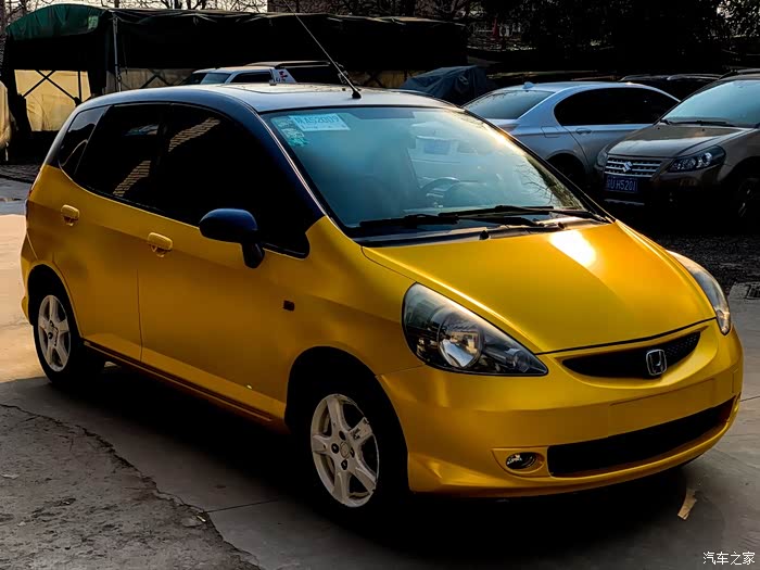

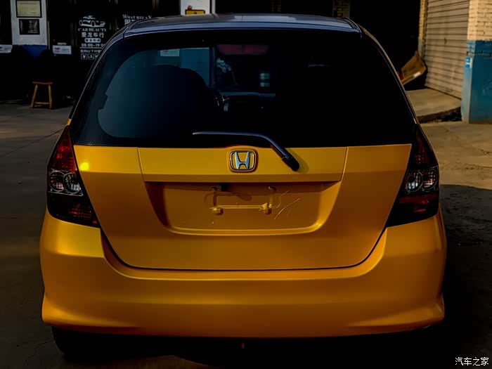

车身电光金属黄
该换的配件都换了,省略1000字。
合影

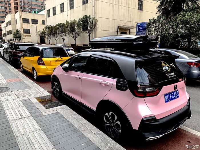

最后用帮主的粉色第四代飞度结束这篇文章。
