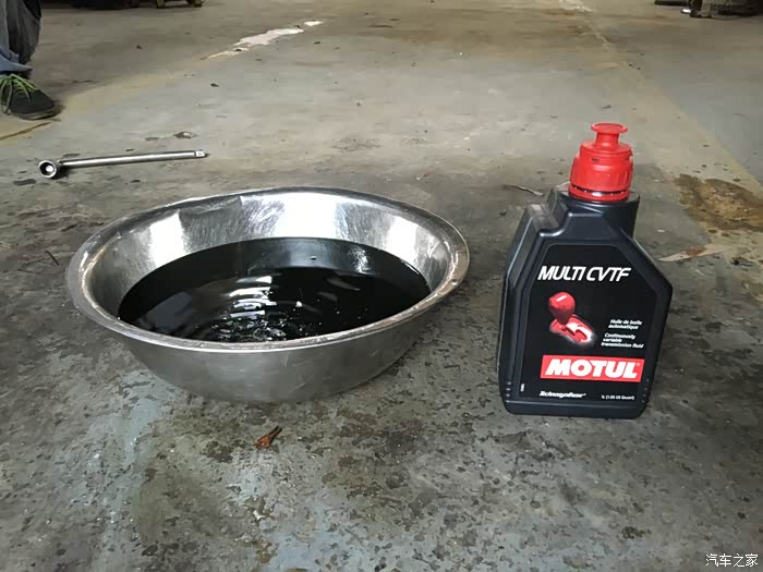

就算是自行车,也要保证润滑。所以作为动力传输的波箱,定期换油,换好一些的润滑油是必须的。这是我上两个月换的,谁用谁知道。

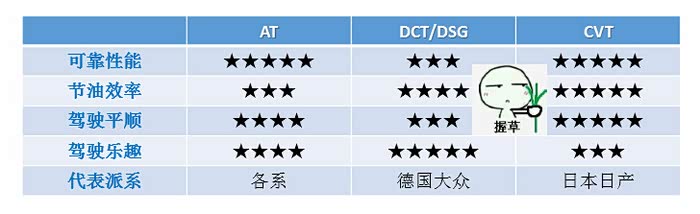

无论AT车型,还是双离合或者CVT车型,好多厂家在保养手册都提到了变速箱油终身免维护,终身免维护是否等同于终身不用换呢?今天老张就用实例+数据给大家分析下自动变速箱油到底用不用定期更换这个话题。 很多车主在购买车的时候都会被厂家的一句广告词所打动--“变速箱油终身免维护”。哎哟,终身免维护,是不是就不用再为变速箱另花钱了?图样图森破!注意,免维护不等于免维修!这是一字之差! 前年老张就碰到一位某品牌的实诚车主,因为信了广告上终身免维护, 十几万公里没有换变速箱油,导致轴承损坏、壳体损坏等等,一个一个换,都...
