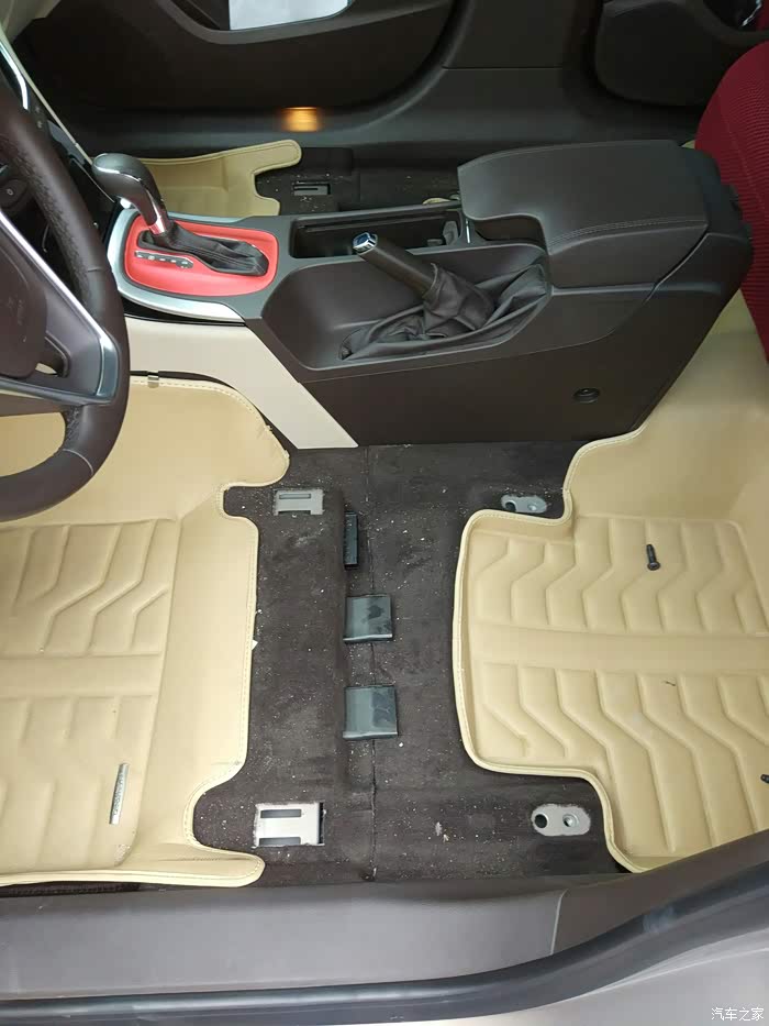

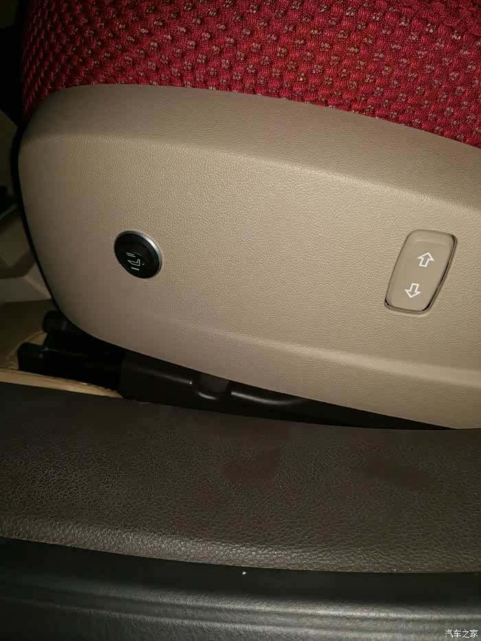

广哥2012 2016/10/09 09:19:02 发表在 主楼
冬天来了,天气冷了,低配君威没有座椅加热,感觉好不舒服,刚好这几天有时间和店里预约好,加装座椅加热!就加装了前排座椅,碳纤维加热垫,效果不错,价格便宜。由于君威中控开孔没有太合适的地方,最终选择了圆形开关放到座椅上单独控制,没有加热功能的车友可以考虑下。大概早上两分钟左右就能感觉到屁股下面和腰部有温度,跑长途只能开低档,高档太热了!副驾驶开关还是副驾驶,两档可调节需要把座椅通通拆下来,接线中主驾驶,红灯亮为高档加热绿灯亮为低档加热,灯不亮为关闭状态!

广哥2012 2016/10/09 09:50:12 发表在 4楼
拆座椅不难,就两个螺栓

片翼O妖精 2016/10/09 11:30:14 发表在 15楼
应该可以直接把开关安在原车座椅加热按钮的位置上啊,我这边通风加热都有需求然而买车的时候目光短浅只考虑了加热,现在入夏开始就只好空调常开了
