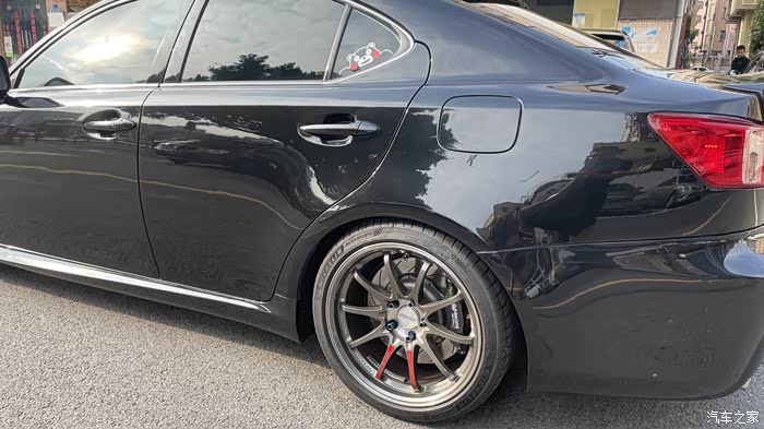

4.IS F包围,IS F包围可以说比发动机还难找,要凑齐的小配件实在太难。所以在移植引擎前,想上包围的话,就先移植好包围再上发动机吧,不然后期会增加一定的工作量
