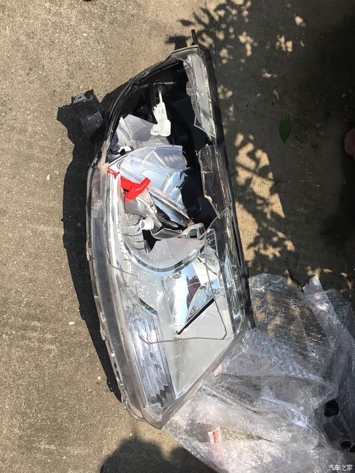

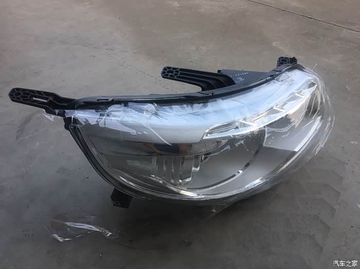

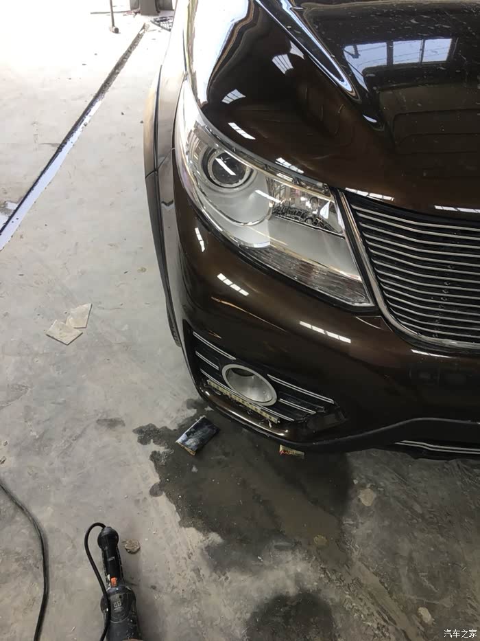

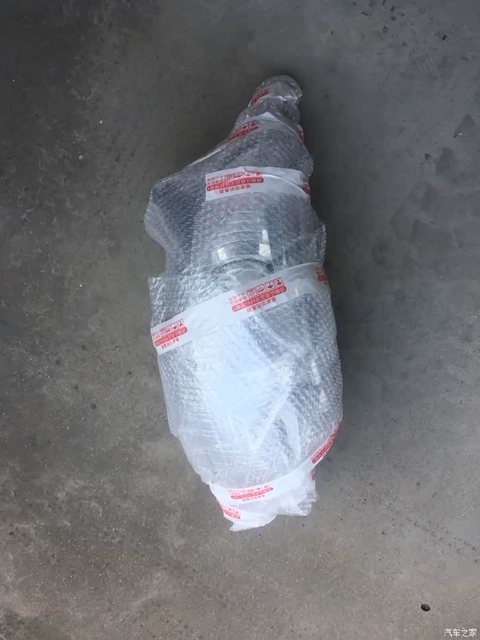

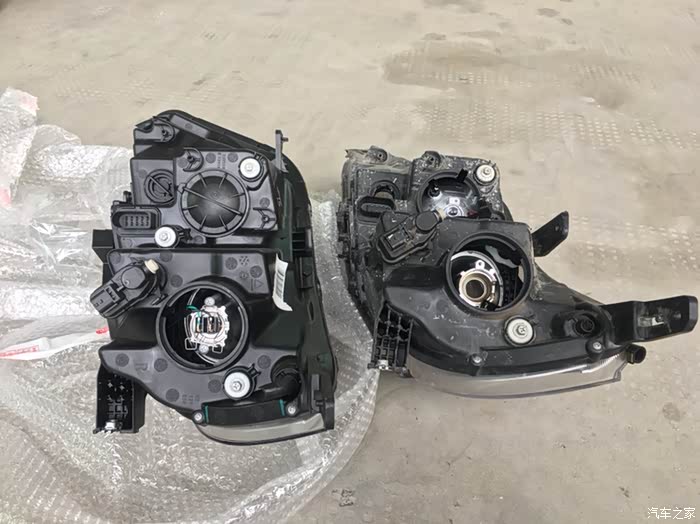

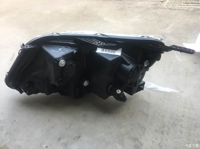

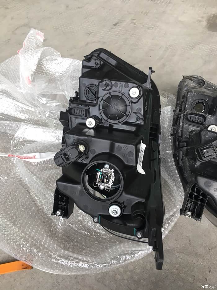

夏日炎炎,抵挡不住我的热情,今天自己更换副驾驶前大灯总成,上午忙过一个半小时用于搞定全部过程。
注:更换大灯灯泡不一定需要购买所谓的原厂件,只要灯泡符合相关年检规定即可,我们可以选择一些大厂生产的能够提升夜间照明效果的产品。关键是要确认自己的爱车灯泡是哪种插头,例如我们这次使用的雪佛兰科鲁兹是H4插口,那就必须购买相应插口的灯泡。在完成灯泡更换后,我们还需要自己动手调节一下灯光高度,以保证符合年检的合格标准。

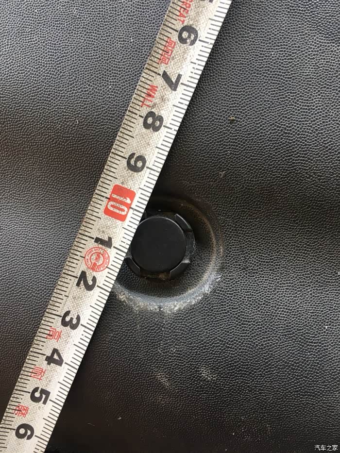

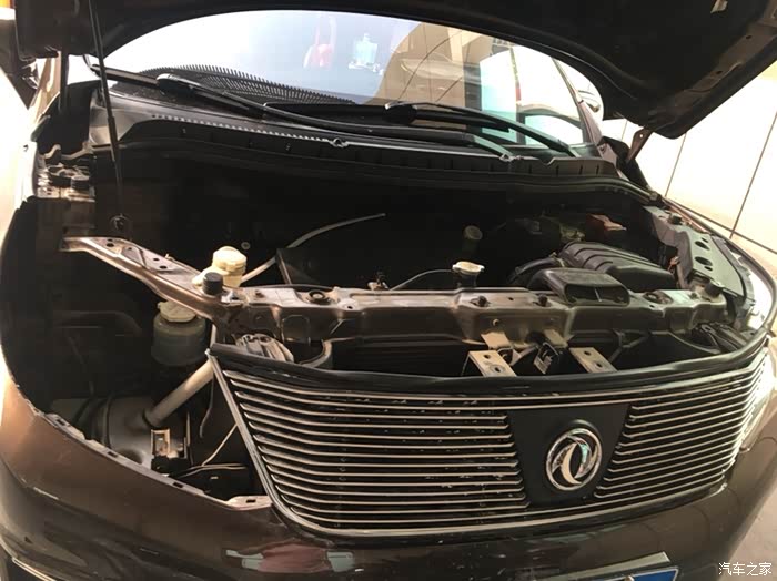

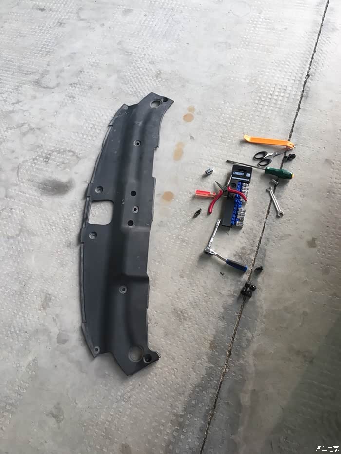

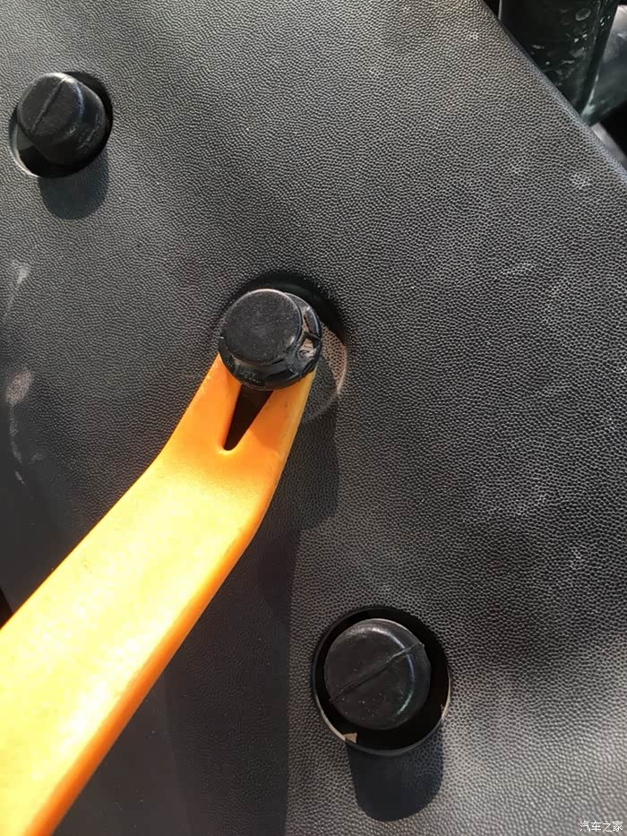

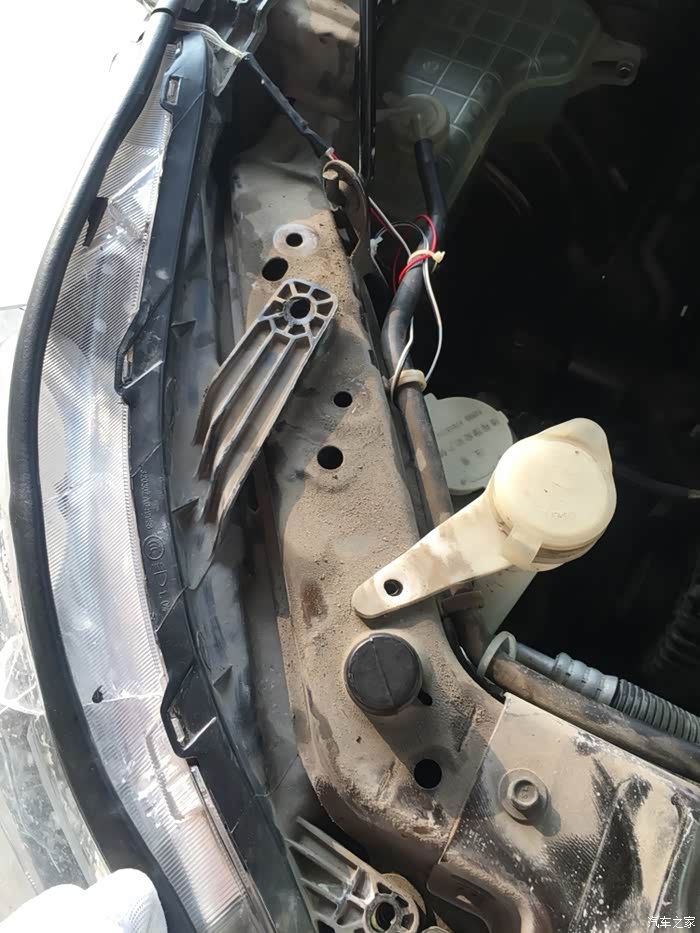

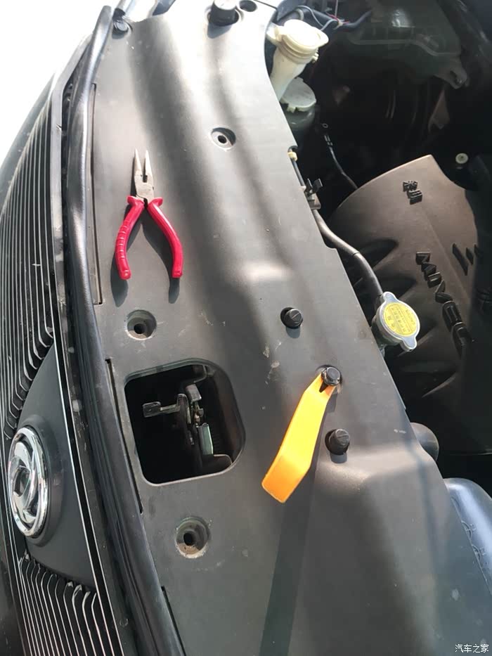

● 安装:在熄火凉车状态下进行

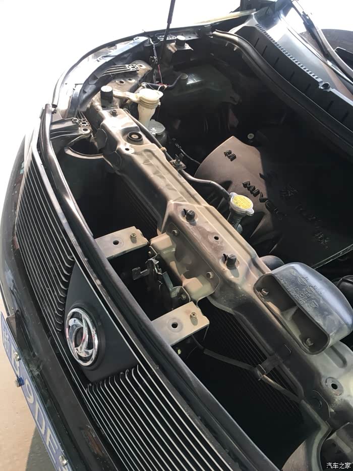

在更换大灯灯泡之前,为避免在更换灯泡时被发动机舱内的部件烫伤,我们要确认车辆已经熄火,并且是在凉车状态,打开引擎盖。更换时应戴上手套,既能保护自己的双手,也便于操作。

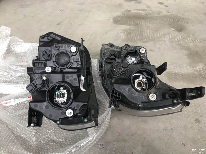

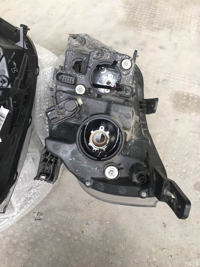

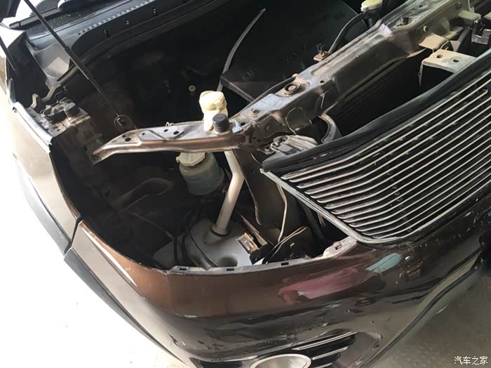

第一步:将灯泡的电源插口拔开。
第二步:拔开电源接口后,将灯泡背后的防水盖拿掉。

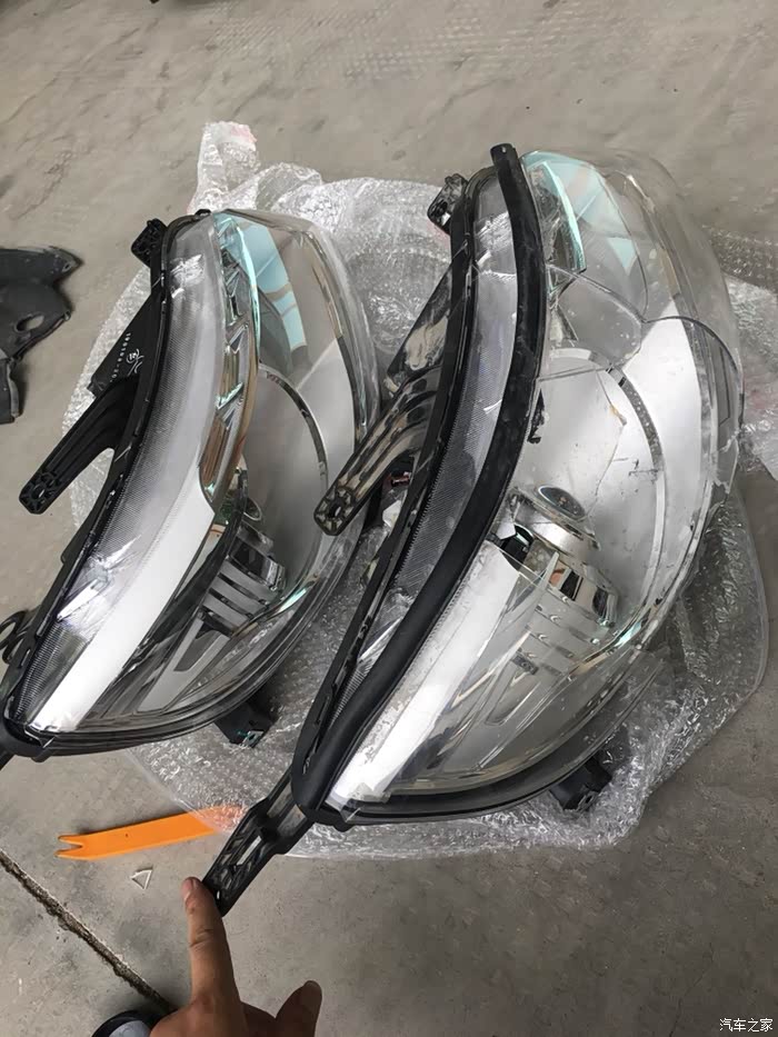

第三步:将灯泡从反射罩中取出。灯泡一般是由钢丝卡簧固定,某些车型的灯泡还带有塑料底座。
第四步:将新灯泡放入反射罩,对准灯泡的固定卡位,捏住两边的钢丝卡簧往里推,将新灯泡固定在反射罩内。
第五步:重新盖上防水盖,将灯泡电源插上,更换操作便完成了。

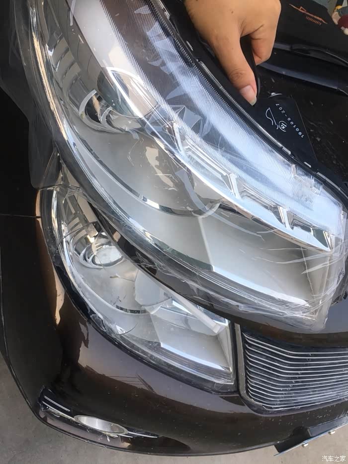

对于大部分车主来说,比原车灯泡亮度和照射距离稍高的新灯泡就已经够用了,没有必要追求更炫更贵的氙气灯泡。我们此次更换的新灯泡,从数据上与原车灯泡相比,亮度增加90%,增白10%。而从实际光照度对比效果看,新灯泡的确更加光亮,实用性更胜一筹。
