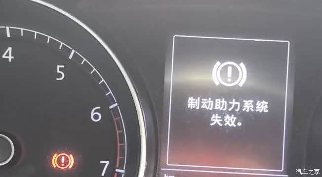

16年高尔夫7,1.6自动挡。目前大约10万公里,近期总是出现制动系统有问题,实际对刹车没感觉到影响。
去过4s(到4s时候故障灯已经灭了),用系统看了下,4s说不是实时的,无法确定实际故障。
请教论坛大神们给诊断一下~

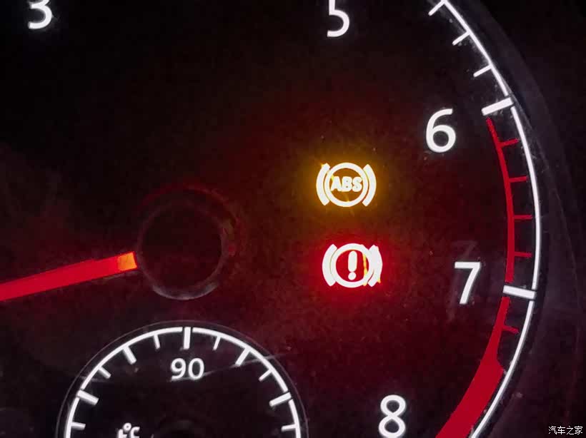

仪表盘显示,有时候ABS灯不亮
这个常见一些

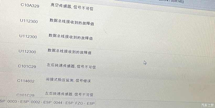

4s给查到的近期告警列表
近期这个告警隔三差五出来一次,持续时间3~5分钟,30分钟的也有但不多。关车门时候、启动时候、等红灯时候和开车过程中都出现过。
