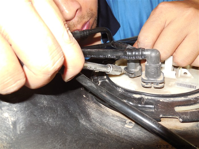

不好意思啊。你说的汽油滤的卡子到底是只固定汽油滤的卡子还是汽油滤管子的那个卡子?

先将汽油滤下部从固定汽油滤的塑料卡子中抠出来,注意不要使劲掰汽油滤的上部,以防把上不固定汽油滤的卡子掰破。再用小一字螺丝刀或者其他你认为顺手的小镊子把油管卡子从一边顶出来,拔出油管,当心里面带压的汽油会喷你一身。方法类似于取油泵出油管的卡子。
