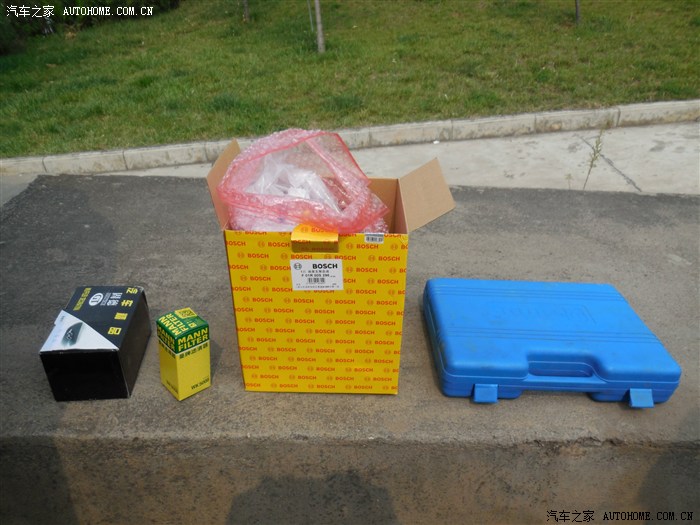

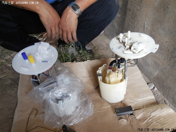

           换完密封圈,专门去高速跑了一下,120码,那个声音又开始了。后期加速无力,低速时急加速发动机声音一点不安静,发破的声音。6月11日又回云南工作地,下午天气热后,又开始了,加速无力,加速时反而降速。于是又停停走走,只是那个发动机发闷的声音方向来源比较清楚了,右后方。于是倾向于是汽油泵故障了。遂不论我判断正确与否到工作地后连夜在TB上淘了一个汽油泵,一个汽油滤。
    发顺丰第二天收到:
博世原装。

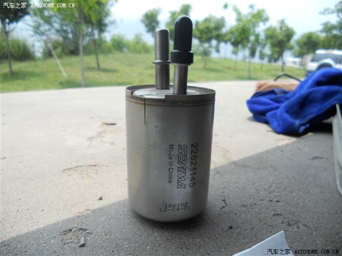

曼牌汽油滤。
时间关系,更新到此,明天继续更换过程。
