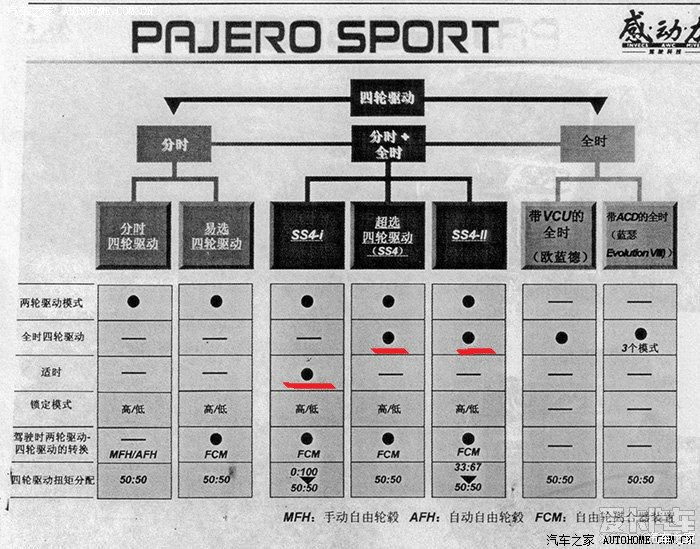

重点谈谈劲畅的超选到底是一代还是二代的问题。先上图。

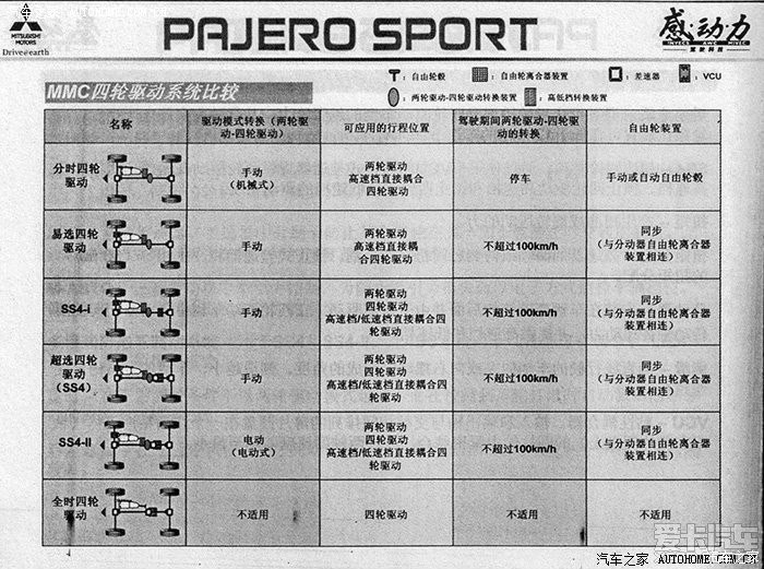

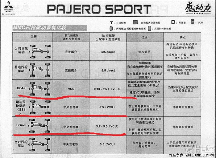

可见,超选共有三种形式,分别是ss4-i(一代), ss4-ii(二代) ss4(劲畅用)
ss4-i,即超选一代,用在帕杰罗V3X和V4X等车型上,机械控制,无机械中差,4H模式是适时四驱;
ss4-ii:即超选二代,用在帕杰罗V7X和V9X等车型上,电动控制,行星齿轮中差,4H模式是全时;
ss4(劲畅专用):                                                      机械控制,伞状齿轮中差,4H模式是全时;
可以看出,一代和二代的区别有两个:一个是控制方式(一代是机械控制,二代是电动),一个是有无机械中差;
而劲畅用的SS4介于一代和二代之间,与一代的区别是增加了机械中差;与二代的区别是机械中差样式不同,控制方式仍为机械式。
所以,劲畅的超选既不是一代也不是二代,可以说是一代加强版,也可以说是二代简化版,从性能上说,ss4接近超选二代,所以我认为劲畅的超选是超选二代简化版。
之家说劲畅用的是超选一代的表述是错误的,包括之家说超选二代是电控多片离合限滑的表述也是错误的。
