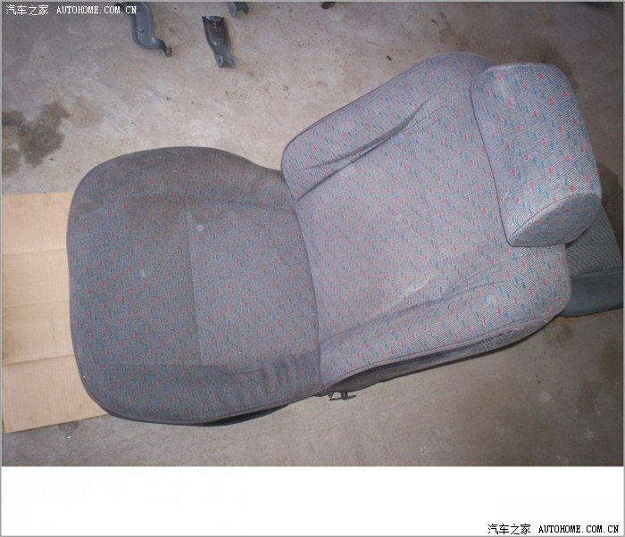

拆车场报废富康车座椅,就一个了60元

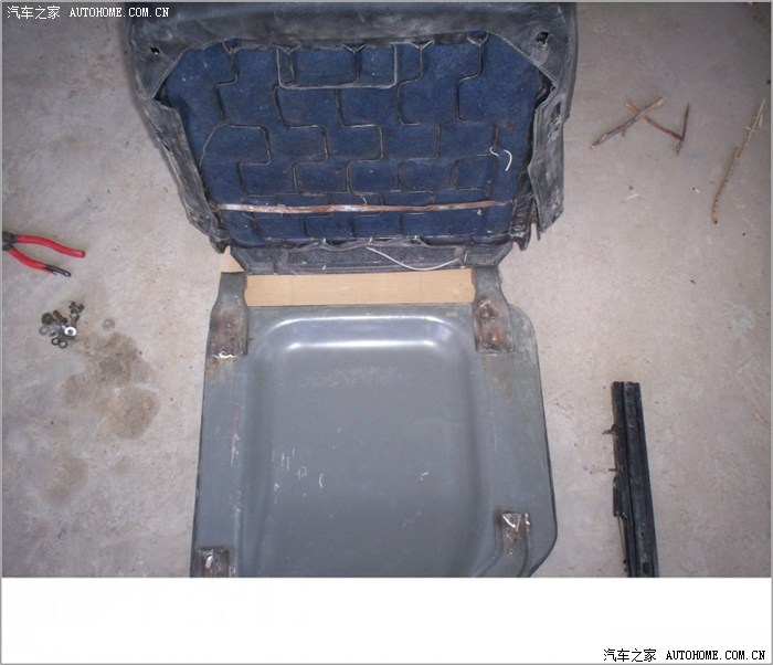

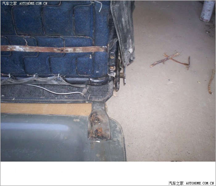

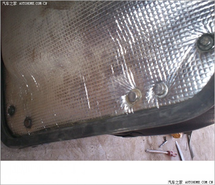

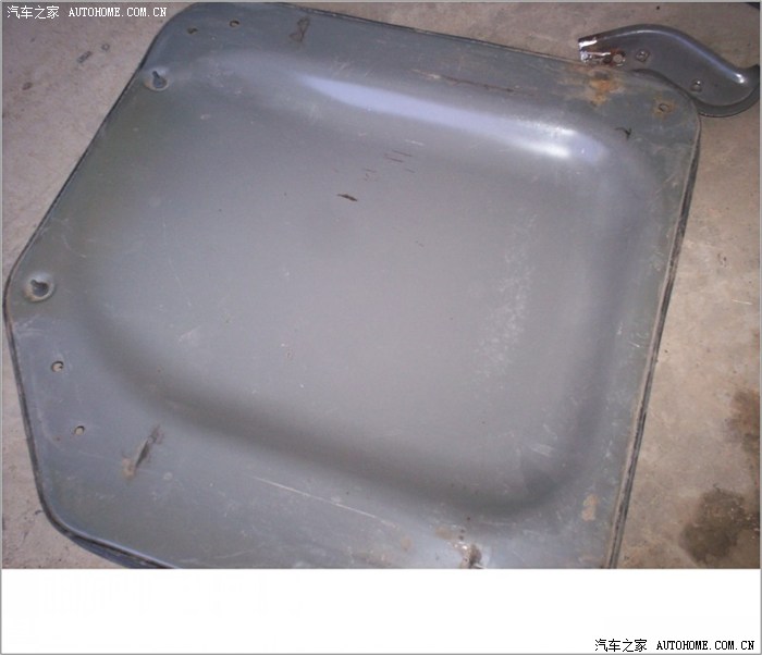

小五铁皮,所有东西已拆除

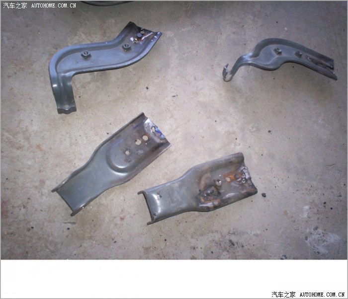

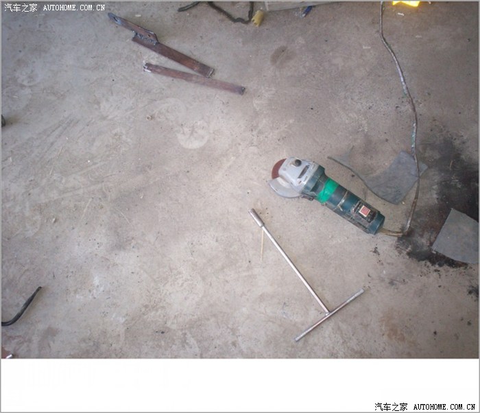

调节器暴力砂轮伺候

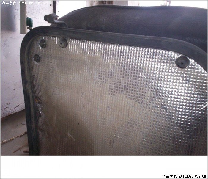

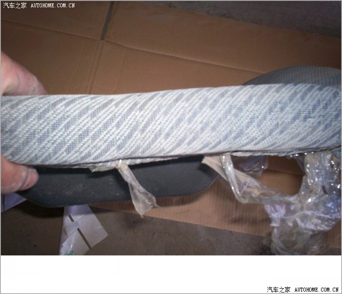

小五座椅太单薄了

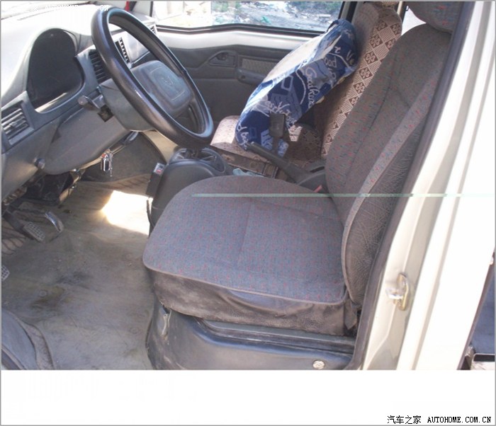

就这点厚度,铁皮包了一层布,开了3年小五,已光荣得了腰椎间盘突,路都走不成,都是这个惹的祸

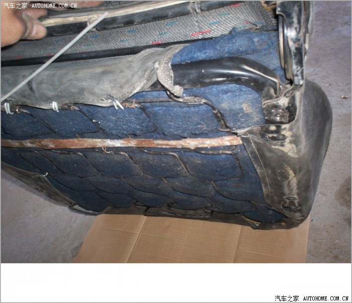

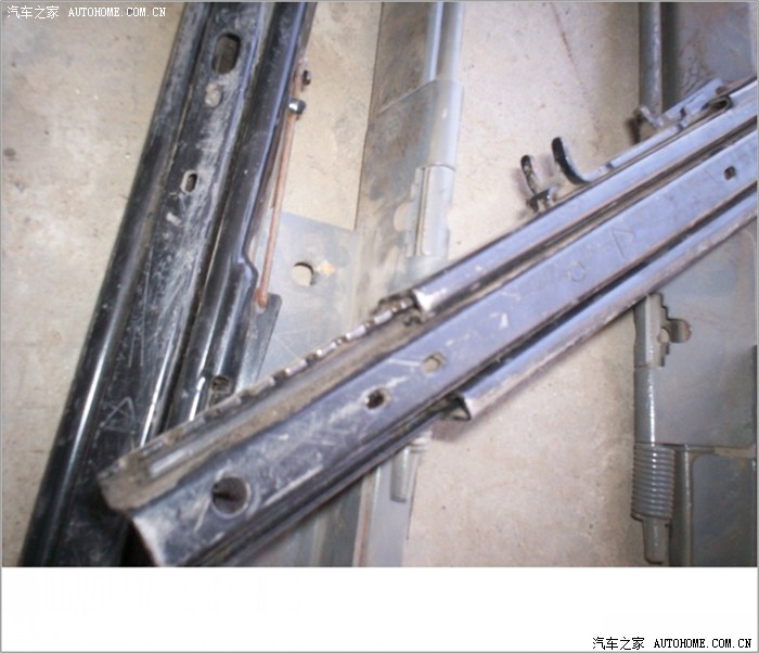

富康座椅出租车的几十万公里了,底部是平底,适合改装,桑塔纳捷达奇瑞都有个兜不适合改装

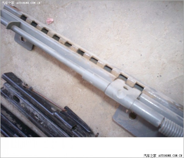

富康的调节器,质量很好
就是装不上

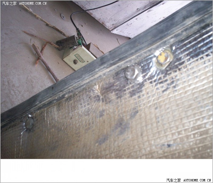

直接打了六个眼
直接把座椅上到铁皮上
装上才知道不上调节器很准确,要不太高了
中间过程没拍,得把座椅海绵全部拆掉放到铁皮上比好位置,画出螺丝眼在打孔,这是装好的样子,整个过程得比划好前后左右的位置,很麻烦

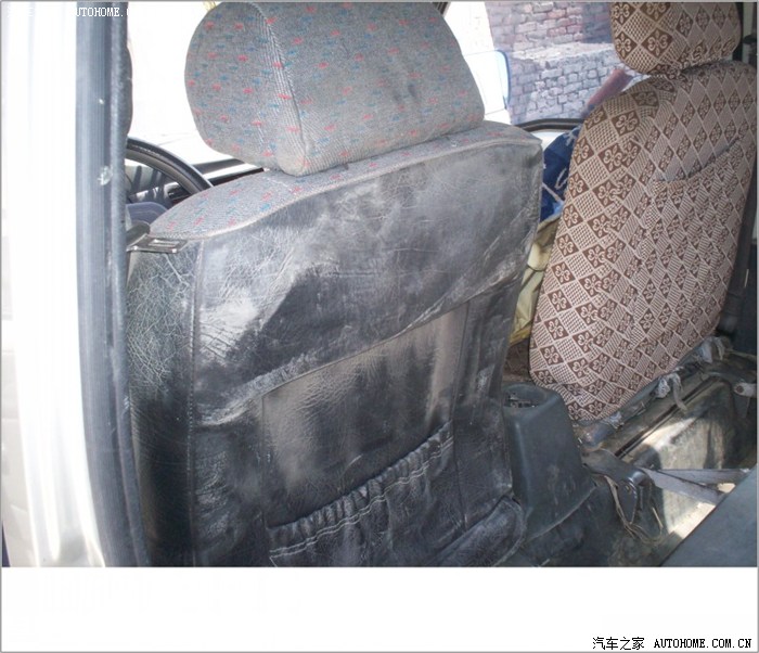

后面的样子,在地上施工全是土

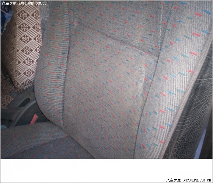

全是土,清洗一下包个座套就好了,比原车的高一些,辛亏没装调节器,要不还要高

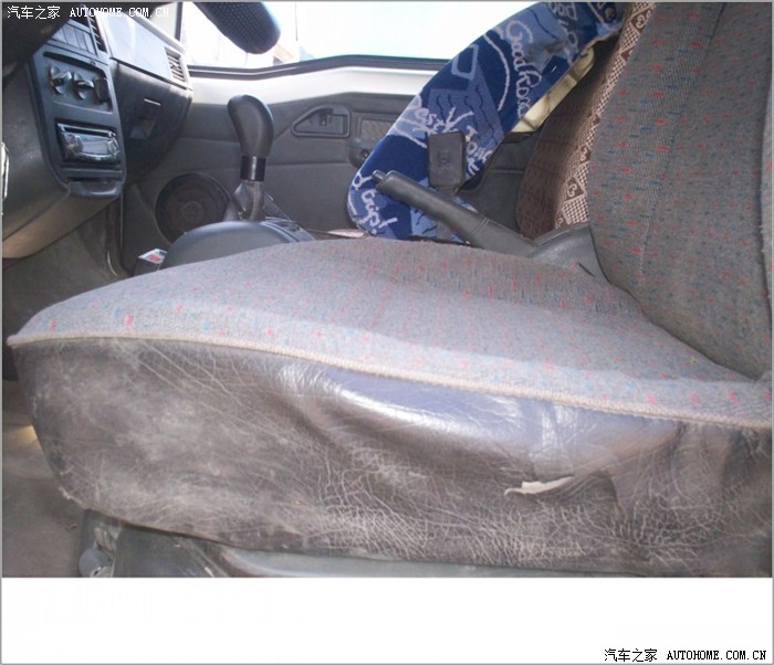

靠背的包裹性很好,坐上很舒服,就是还有些高,支撑很好有弹性,和小五比是天壤之别

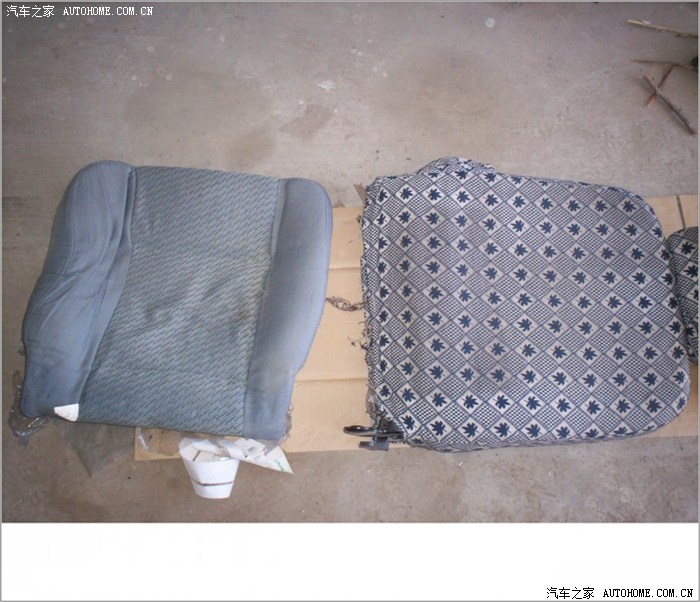

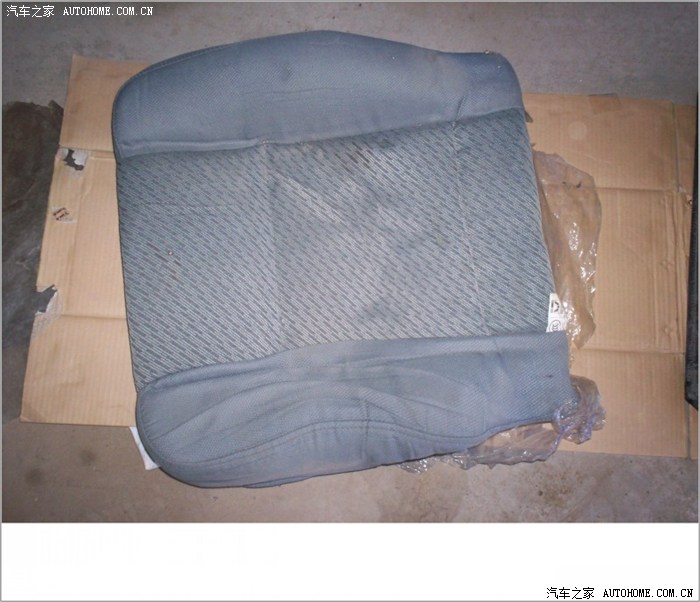

原车靠背下岗
原车座椅解体下岗

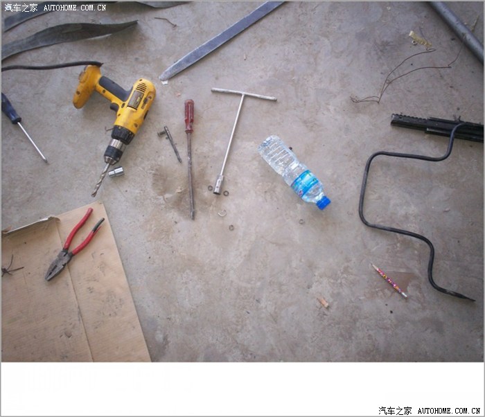

作案工具
作案工具

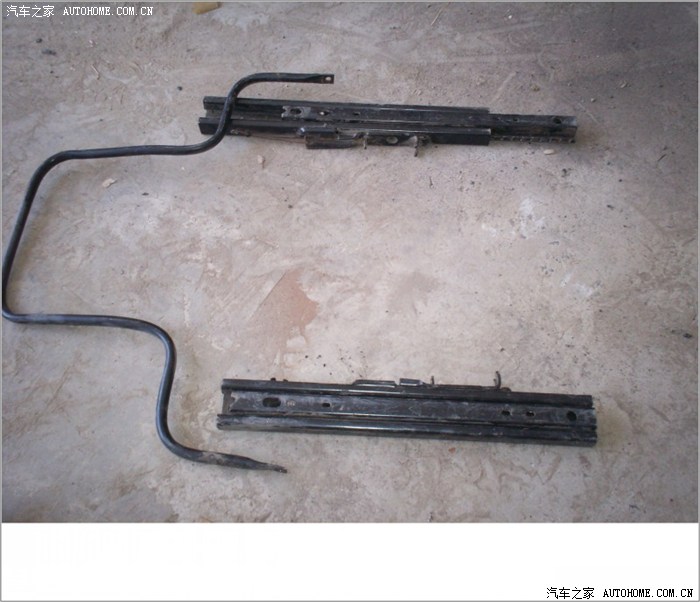

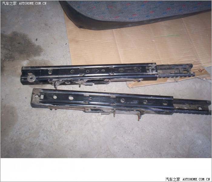

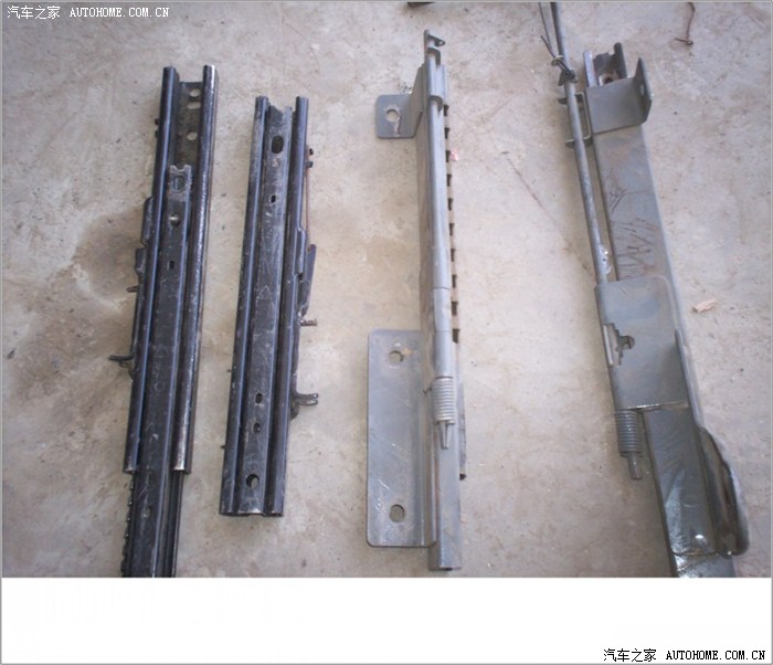

富康车前后调节器
和五菱之光对比
五菱之光的,已损坏,没拆之前就坏了
富康的,几十万公里了,好好的

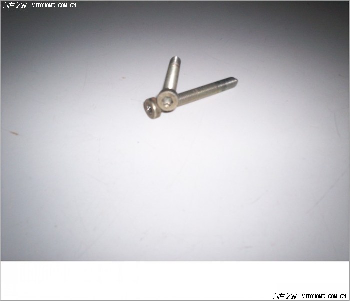

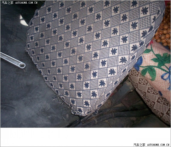

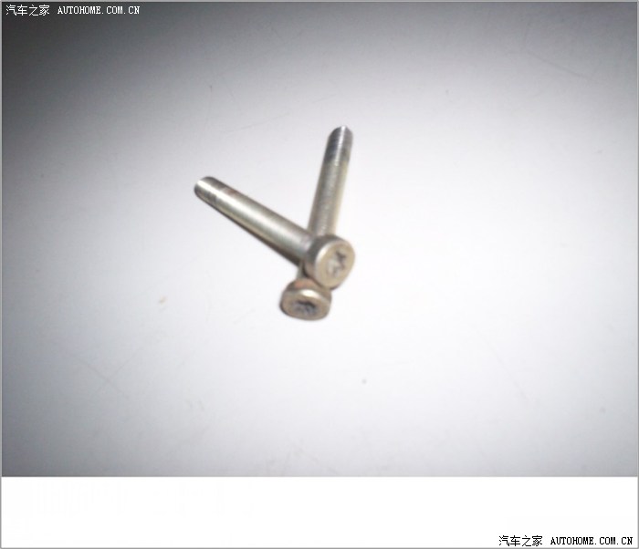

就是这个螺丝用的扳手没有
找到扳手再去拆车场只剩一个座椅了,幸好是驾驶这边的

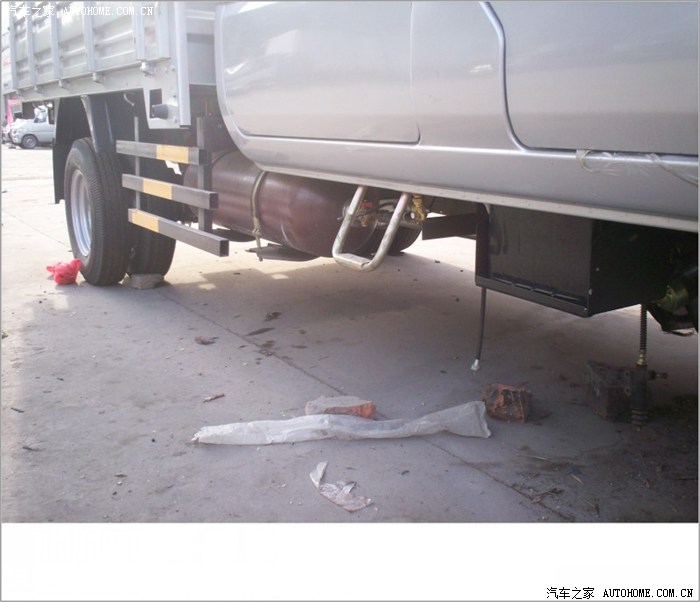

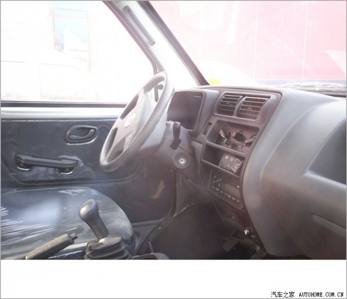

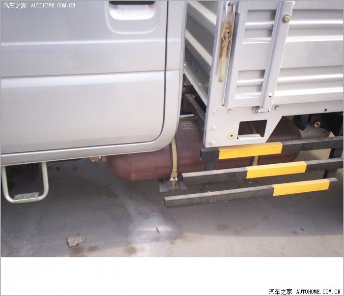

这是东风出的小货车
装两个50的气罐
一边一个,今年我们这买的人很多

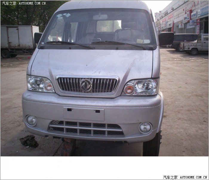

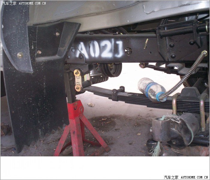

这是服务站拍的,前轮坏了,看样子质量不怎么样
好像是1。3的发动机
烧天然气的

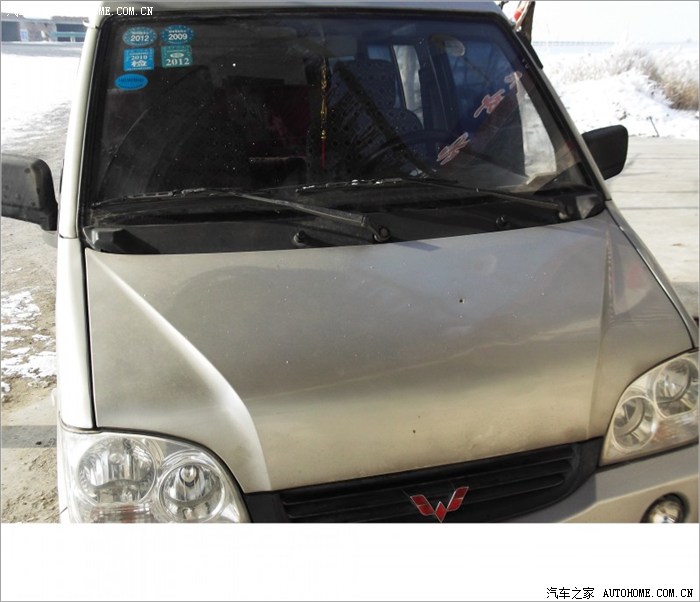

我的小五,冬天拍的
降降温

前天上午装上的,正好有事跑了200公里,感觉很好,就是座椅比以前高了一些,有得就有失,为了坐舒服点认了
汽车之家网站图片上传维护,过了两天才发帖,这种座椅很好找,出租车报废回收废品站就可以找到,就是有些高了,不知各位看官有什么高招。
