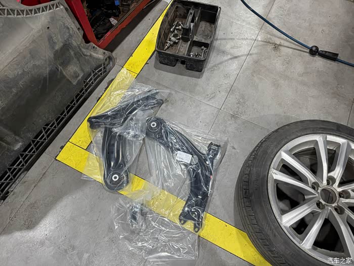

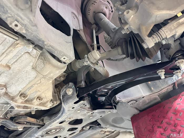

年老的车子过转弯减速带 漂浮感有点严重了 又出现嘎叽嘎叽的橡胶声 就想到要更换摆臂了 !更换后车子紧凑了!过弯又爽了!就是更换后 需要做四轮定位 底盘件的更换大概率还是要做四轮定位!#途虎养车工厂店#

不能只更换胶套麽?有必要把摆臂总成全更换掉呀,我的A3也是嘎吉异响,上架检测后直接更换的胶套,更换完毕规定动作也一样要做四轮定位的

老车如果能换胶套就不换总成,某音上有很多能干的商家。

这个摆臂非常影响汽车的操控,所以出现了问题还是要及时更换的,否则一些应急情况会出现操控不好导致的事故。
