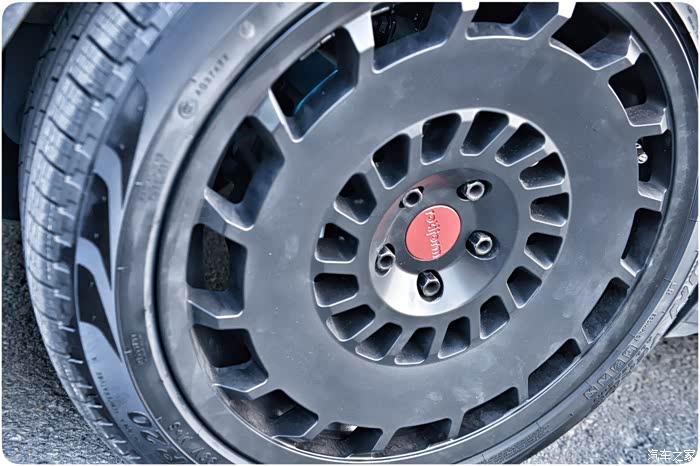

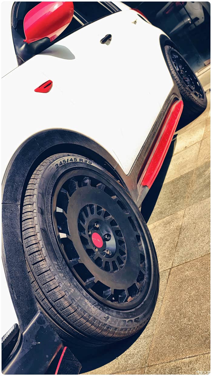

然后只能将"鞋子"再进行升级,其实已经对4个脚规划好的。方案有如下两套:
方案1: 20寸轮毂,J值=9.5,使用同规格轮胎前轮后轮:255/45/R20。(轮毂会轻微外凸,因轮胎宽度与J值的兼容性)
因为相对于19寸轮毂,整体直径相差并不大,所以不需要对绞牙减震进行高低升降。不过由于扁平比从19寸的50降低到20寸的45,减震软硬程度不调整,可接受范围。
方案2:20寸轮毂,J值=8.5J,使用同规格轮胎前轮后轮:245/45/R20。(匹配规格,但需要前后减震各降低2cm)
整体车身需要降低来配合这种方案,带来的就是额外的操作和风险,因为调整高低实在比较复杂拆拆装装耗时间,也需要额外人工操作费。

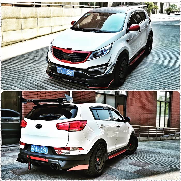

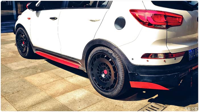

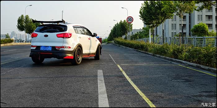

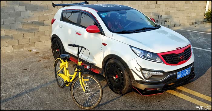

折中分析后,毅然选择方案2,所以整体车身在安装新轮毂轮胎后降低2cm,从下面的图片看效果还是不错的。

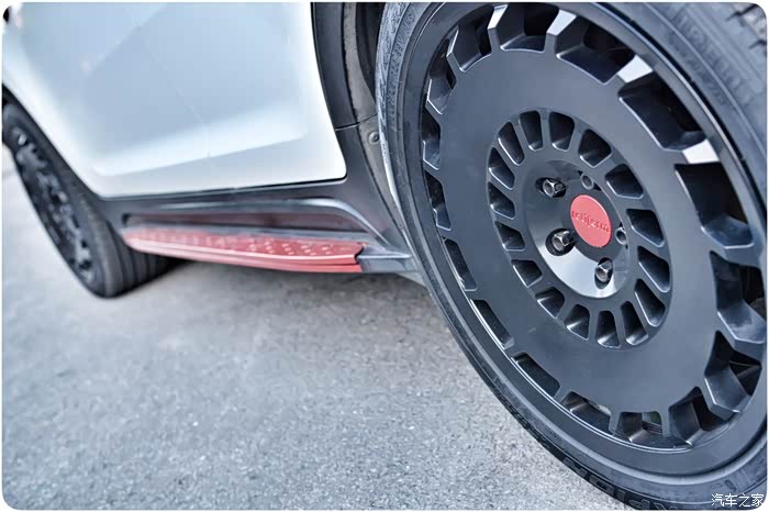

下面说重点:轮毂和轮胎

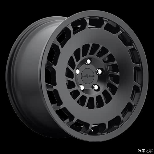

轮毂:美国MHT rotiform CCV改装轮毂,中国独家代理店购买。
轮胎:倍耐力(Pirelli)轮胎/汽车轮胎 245/45R20 99V Scorpion Verde All Season LR

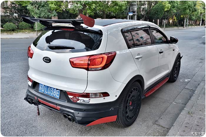

前加固防底刮擦保险杠以及韩版前杠、后加定制适应排气管定制包围保险杠、杠群包角;
两厢车通用款包括碳纤维材质尾翼;

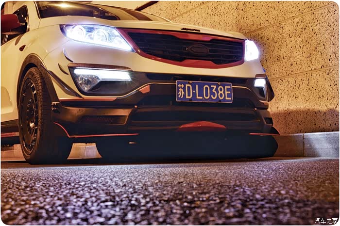

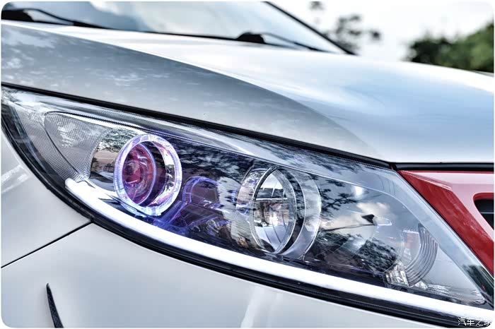

超级海拉5透镜,天使恶魔眼加泪眼,日行灯;

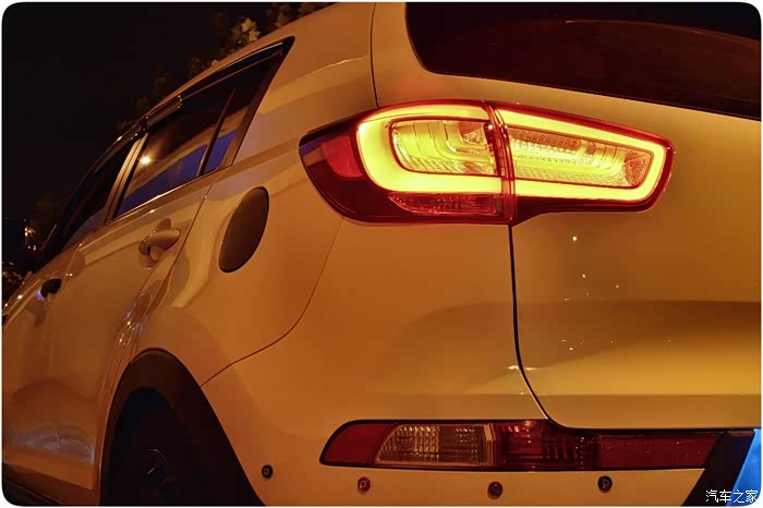

15款亮骚尾灯,倒车灯从小块内转移到大块下方;

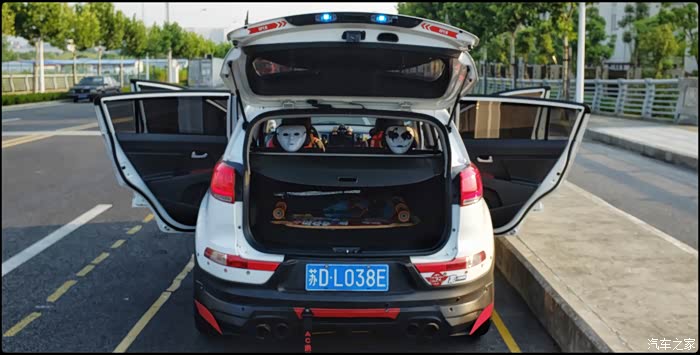

车顶贴膜行李架拆分,车身5门隔音+车前挡隔音;
进口法国劲浪音响(初级版);
车内XL码公牛三叉戟篮球衣,MJ的我自己穿;
头枕靠背齐全,防远光狗面具两个;
代步滑板一块,迪卡侬吃面休闲椅一张。

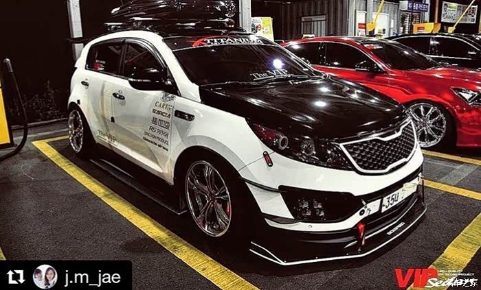

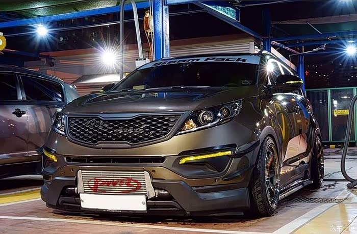

颜色问题:因为是AC米兰的球迷,所以喜欢红黑白三种颜色,其他颜色就不去折腾了。当然也会有人说喜欢,也会有人说不喜欢,甚至也有上来就吐槽喷子,没办法符合全部人的需求,这车怎么说呢,在中国来说基本对城市SUV改装的非常少,牧马人之类就不算在这里了,智跑在韩国还有欧洲一些国家改装得比较的厉害,国外论坛还有社交instagram上均可以找到很多很多的参考,大家多见识见识新事物和抱着接受的态度,慢慢适应就好。

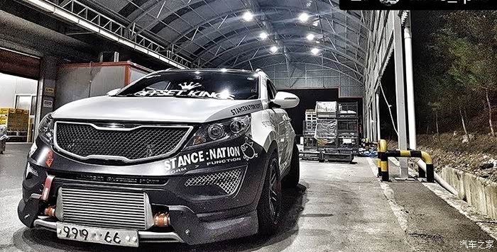

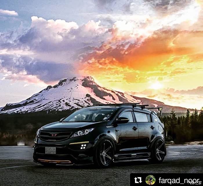

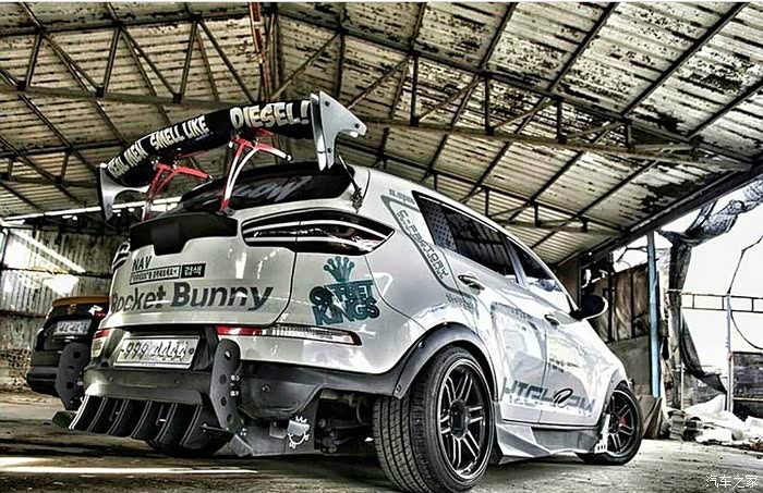

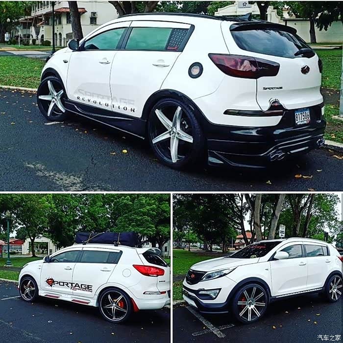

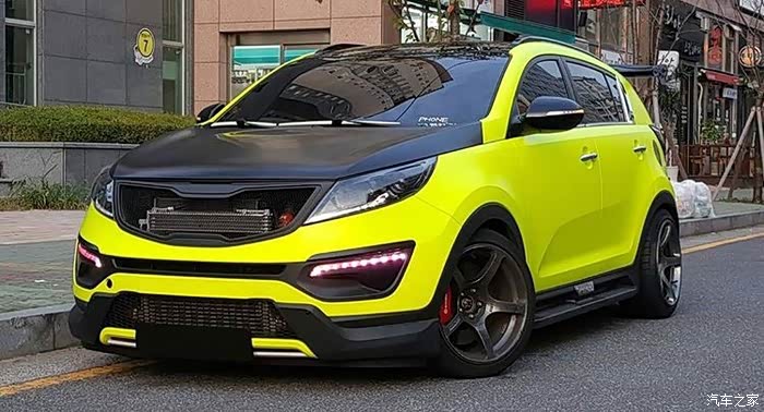

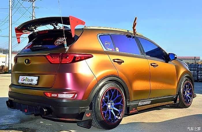

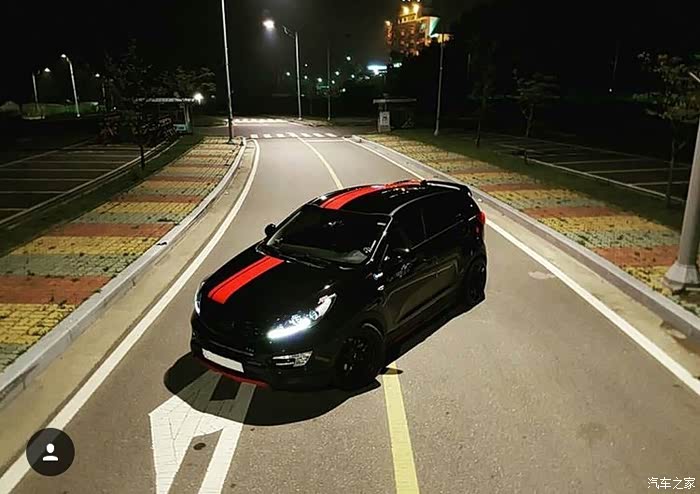

帖子最后附送几张国外玩法的图。

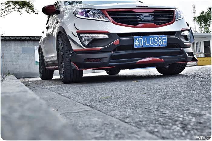

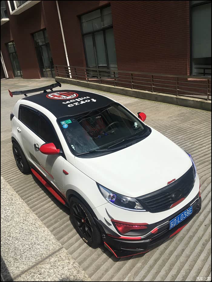

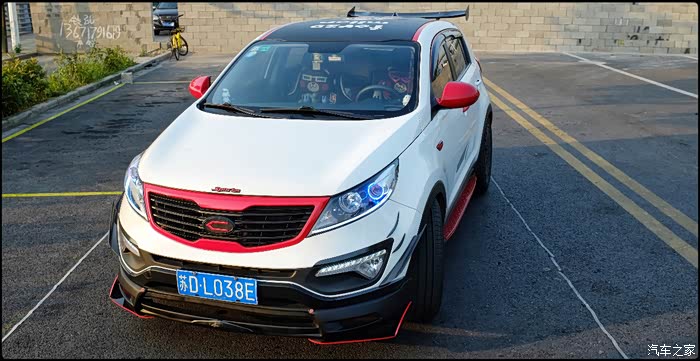

清晨跟小黄合照

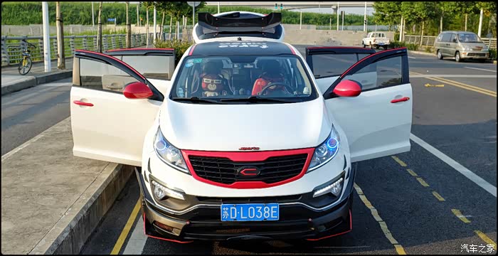

独自风骚
换个角度
靠边停车
看看底盘
准备走起

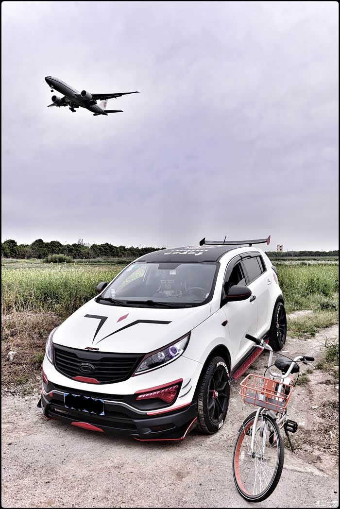

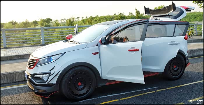

大鹏展翅组图1
大鹏展翅组图2
大鹏展翅组图3
大鹏展翅组图4
大鹏展翅组图5
最好的角度

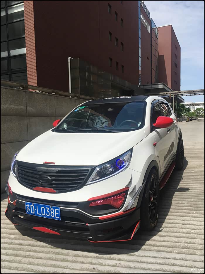

45度,传说的最帅角度。
仰视45度
右后方45度
左前方30度

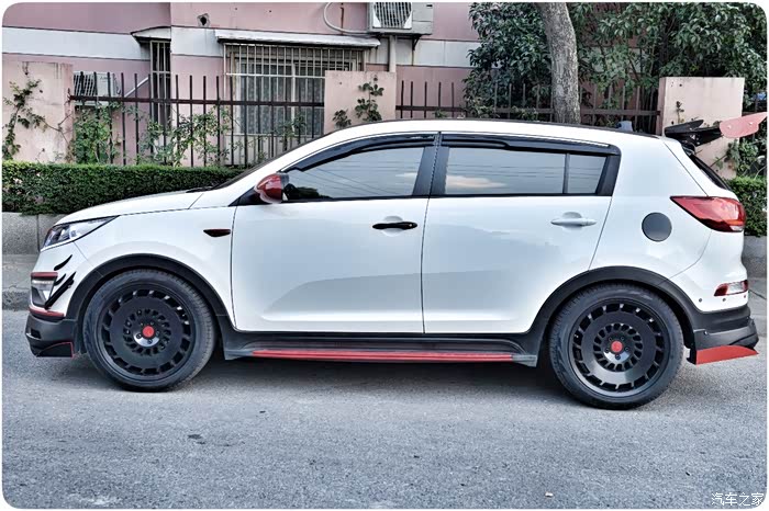

侧面还是要有的

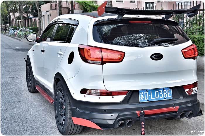

大屁股看看
走近再看看大屁股
再走进详细看看
眼睛依旧犀利
眼神,眼神,眼神

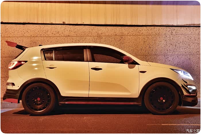

不同于夜晚的侧面

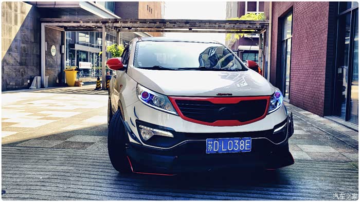

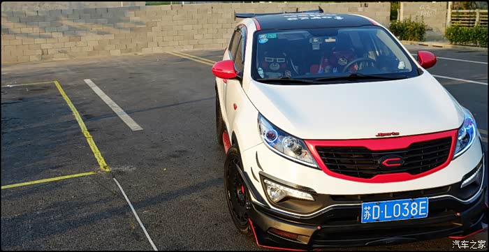

正面凶悍眼神
大眼睛1
大眼睛2

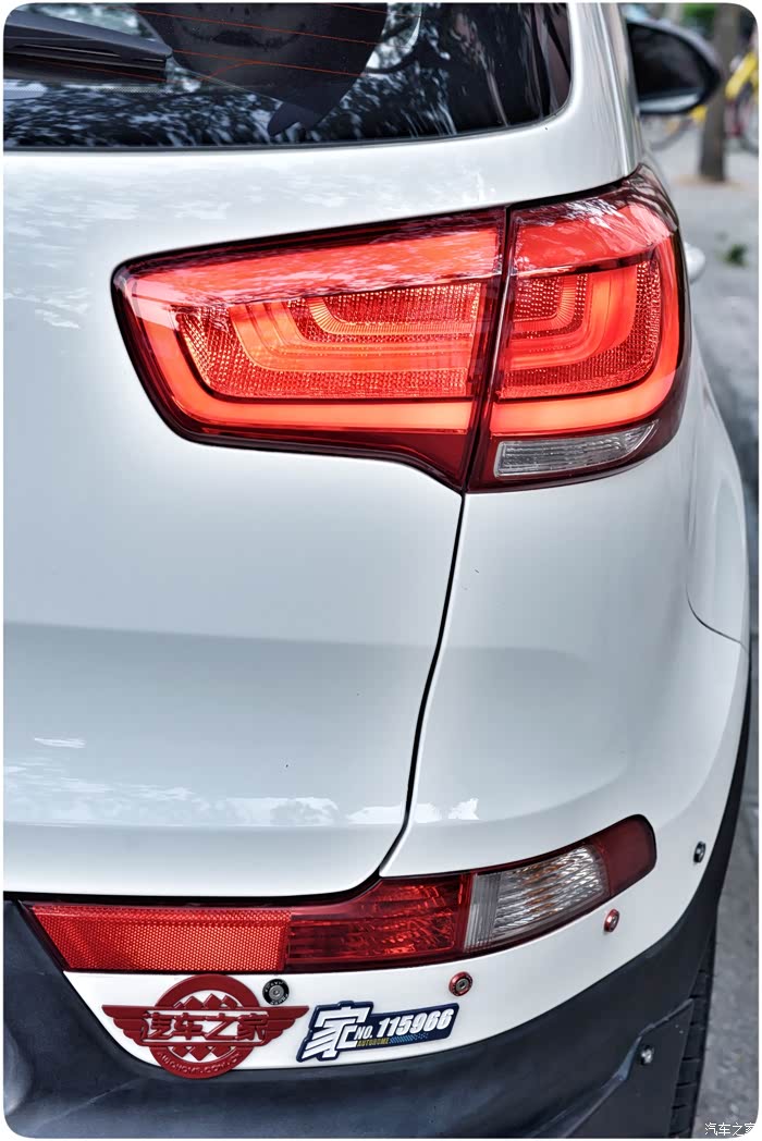

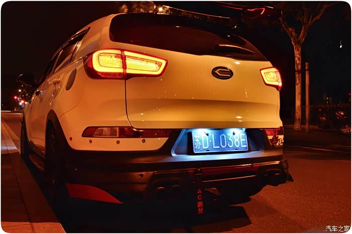

15款的高配LED带条尾灯
15款的高配LED带条尾灯
