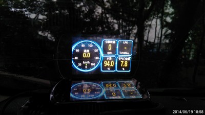

这是晚上的效果,白天不明显,天越黑效果越好,实际目视效果要比照片好很多

这动手能力太屌了!但我第一时间想到的是,你这手机放在前车窗里,被贼人看到,敲破你的玻璃怎么办,这些人可没空看清楚你这是好手机还是破手机!
这玻璃被砸一块,比手机还贵,还有就是担心太阳下这么暴晒的话,手机该得坏得快了
