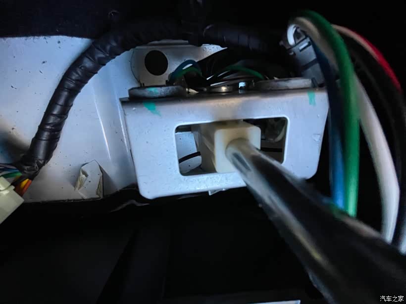

扯开后能看到连接升窗按钮的线束和连接档位的线束,直接拔掉线束插头
档位结构非常简单,简单到无语
说白了电动车都这样,就是个控制正反转的信号机构
换挡传感器竟然就是个微动开关,什么牌子看不清楚,不知道是不是欧姆龙
想把前进和倒退档位互换,就直接把微动开关上的接线互换一下就可以了
换线的时候发现,倒挡的微动开关是两个,前进挡的微动开关是一个, 我还以为是为了稳妥,倒车开关设置了双重检测呢
结果发现,这俩倒车微动开关,带绿线的那个是倒车档,另一个红白线的是倒车影像的工作信号
所以同志们再折腾的时候可以直接把前后两个微动开关及接线直接换位就可以了

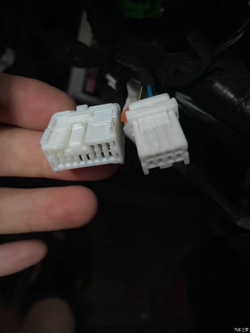

在方向盘下面发现的两个插线接头 ,应该是哪款高配预留的,大家谁是高配车,给指点下这俩线束接什么设备,啥功能
好的话我也动手自己升级一下
