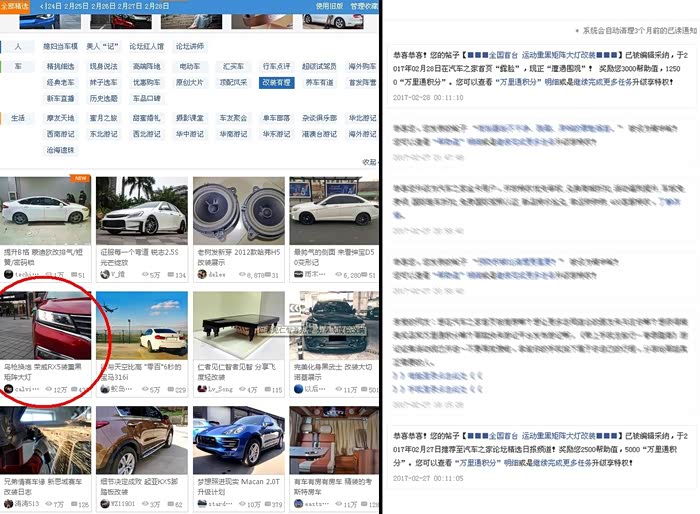

此帖已被收录至论坛精选日报-改装有理更多精彩内容戳这里
感谢被汽车之家编辑采纳为精选日报频道··

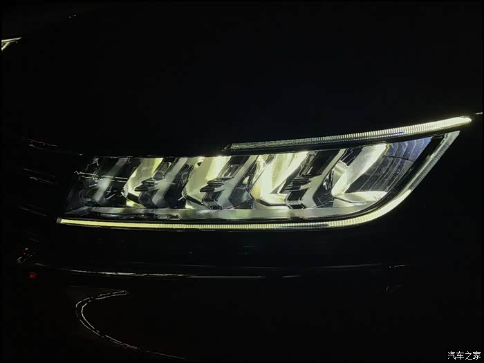

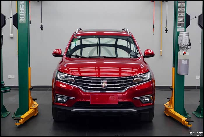

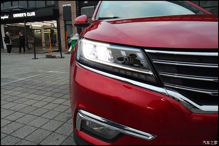

首先来一张改完的日间行车灯效果给大家解解馋。

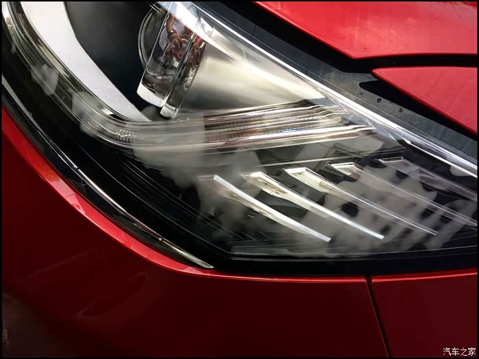

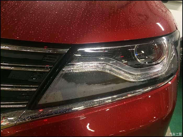

大灯起雾也没谁了,掉档次···反正我接受不了,新车就这样,咋办啊!?找4S店呗,提车早所以售后经验也不足,给我这么一闹还真给我换了!(后来才知道这个属于正常情况,行驶中半小时内雾气消除都算正常)

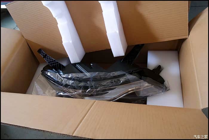

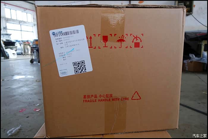

原厂包装,还有二维码,一系列型号编码.....我也不懂,就瞎拍拍~~
包装的到挺严实,看来小糸还是挺用心的

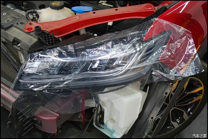

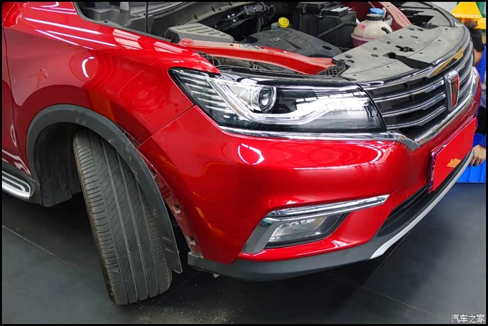

拆下原来的起雾大灯
换上全新的大灯,其实挺简单的,只是去除一个前保和轮眉前侧就可以了。
可惜好景不长,一个月不到就打回原形了,这次2个大灯都起雾了。
我也是服了。。。看来低配的大灯不是亲生的。

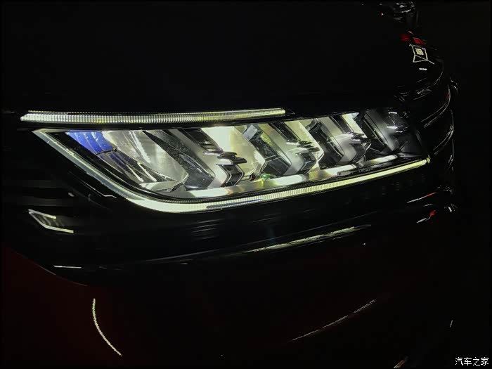

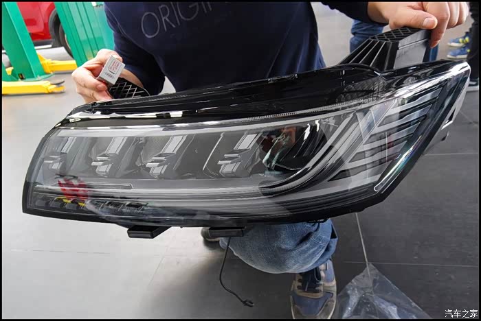

噔噔噔噔(灯灯灯灯)····主角上场了。

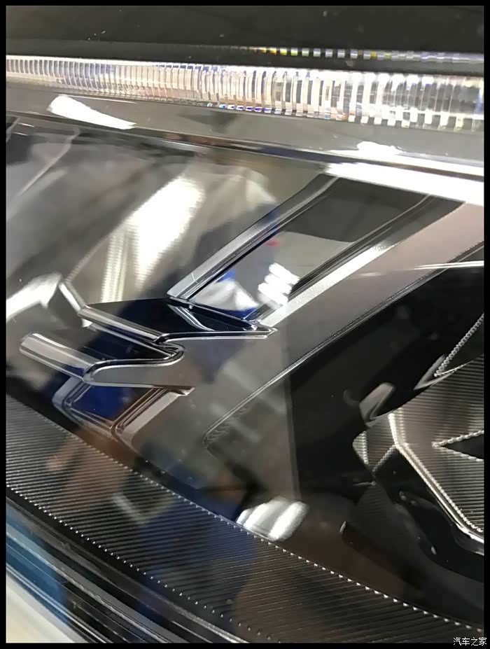

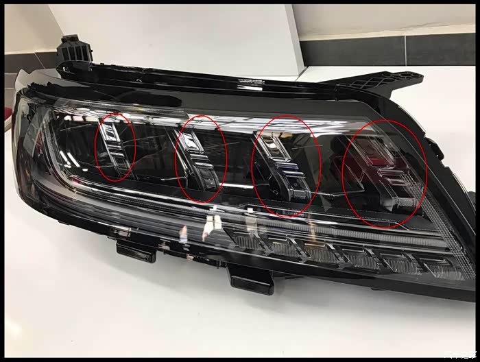

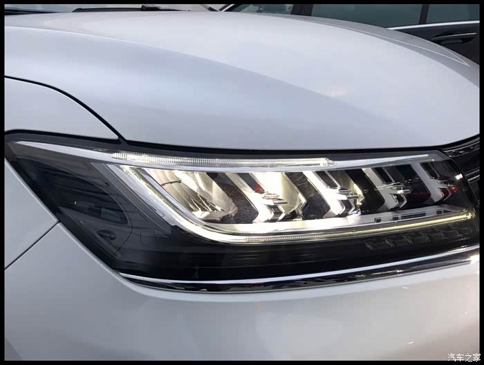

正面的区别在于,内部红色部分的灯柱为熏黑色
近距离效果,和顶配的区别这个灯柱是熏黑的,然后侧面阳光下有一点点反蓝色。

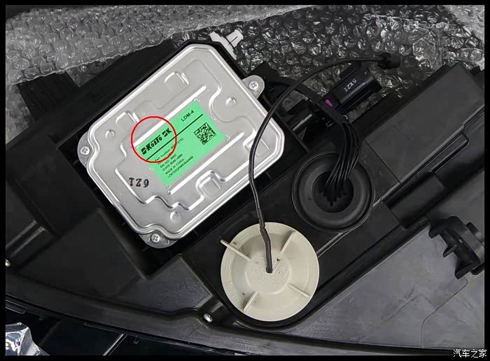

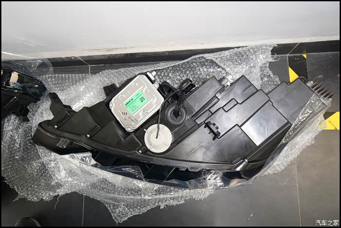

大灯的下方有个解码器,做工还是可以的

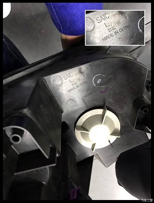

可以明显看到红色圈内SK的字样,原厂的小糸车灯!
这4个白色螺丝是调节大灯光线的,控制上下左右,调节很简单旋转就可以了。

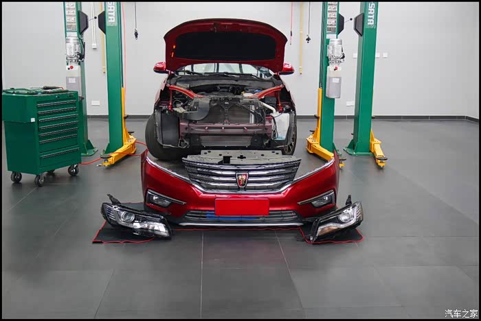

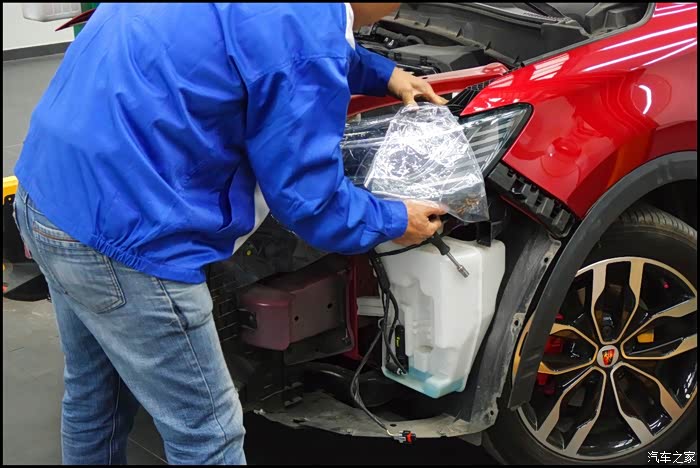

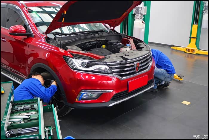

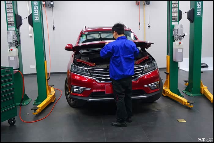

安装师傅准备工具开始更换大灯···
我已经迫不及待了··等效果了。

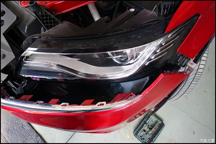

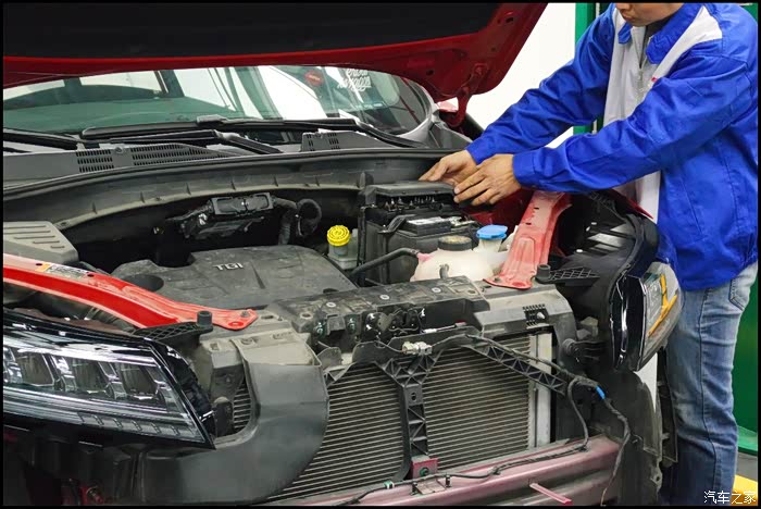

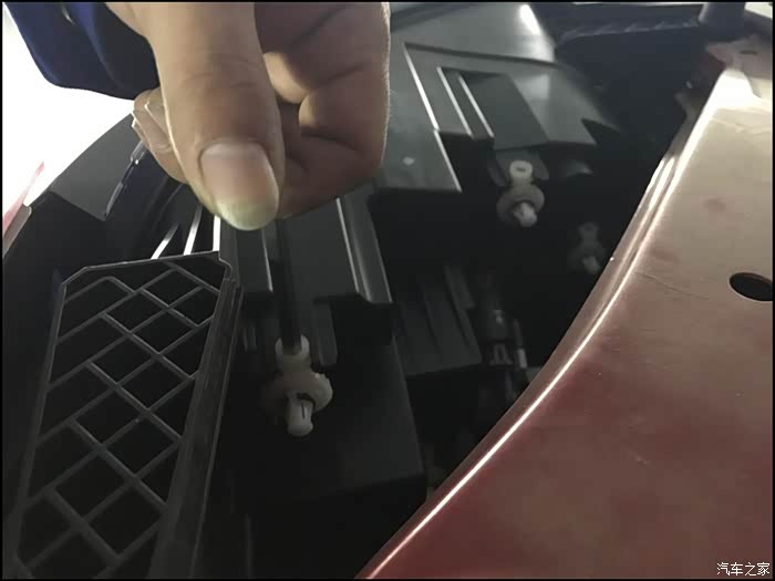

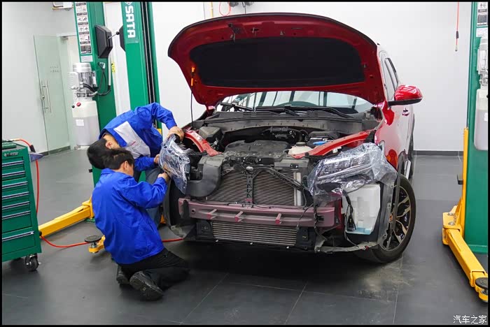

先是拆轮眉,只要打开前面与前保接缝的地方就可以了,不用完全拆下。
(这里要说下,这个轮眉的内侧有3M胶粘合,讲究的车友可以拆开后替换内部3M胶,保证于前保和车身的紧密度。)
2个技师一人一边,分工明确,卸下几个简单的卡子加螺丝
不一会轮眉就和前保分开了。
去掉与车体支架上的螺丝,前保就可以轻松卸下。
拆下来前保先放一边,记得用软材料垫子铺一下,防止前保接触地面造成划痕

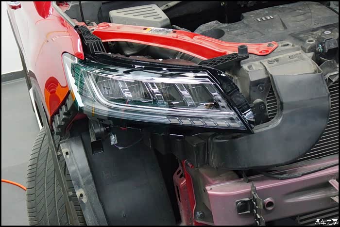

大灯的拆卸更加容易,螺丝一松,电源线断开,就下来了。
卤素大灯的透镜设计算是奇葩的,有透镜但没有LED也少见的。装个LED会屎啊?
我们的卤素大灯也是小米SK公司出品的。
另一个大灯也下来了,摆放整齐,凹造型!
一个拆分体照片,感觉是在给我车子做手术啊。

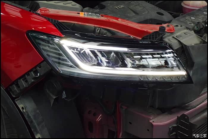

我们车上大灯的电源接口,安装是不破线直插试的,和小糸的熏黑大灯完美兼容。(说白了,就是顶配的大灯磨具,只是做了升级和美华,解决了市面上改装LED大灯的闪烁问题)
LED大灯安装和卤素大灯一样,简单到没朋友,螺丝一拧就OK了,电源线一插,关键有个特殊的地方后面说,让大灯不闪保持长久寿命的关键。
另一只眼睛也上去了,和谐了。

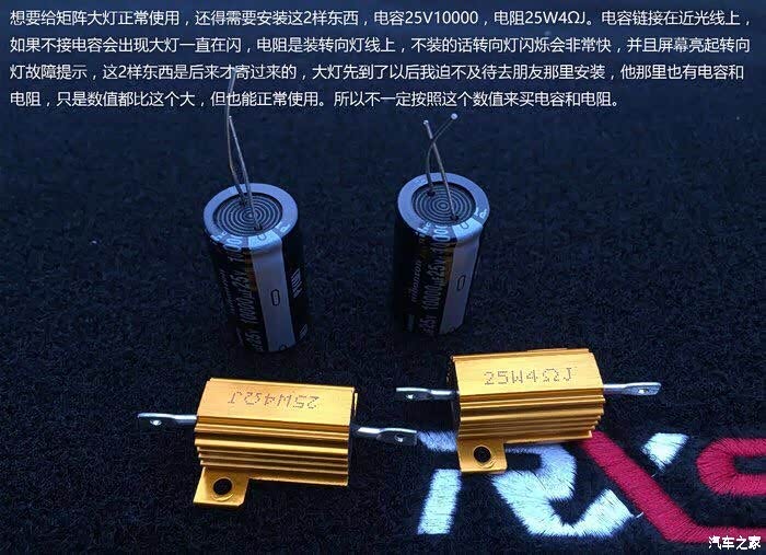

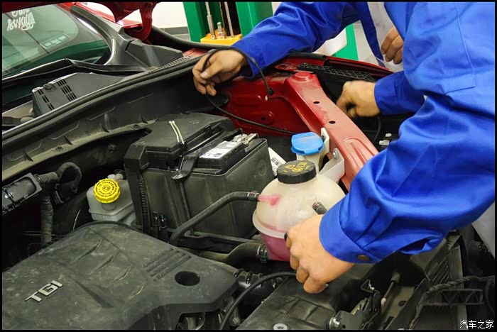

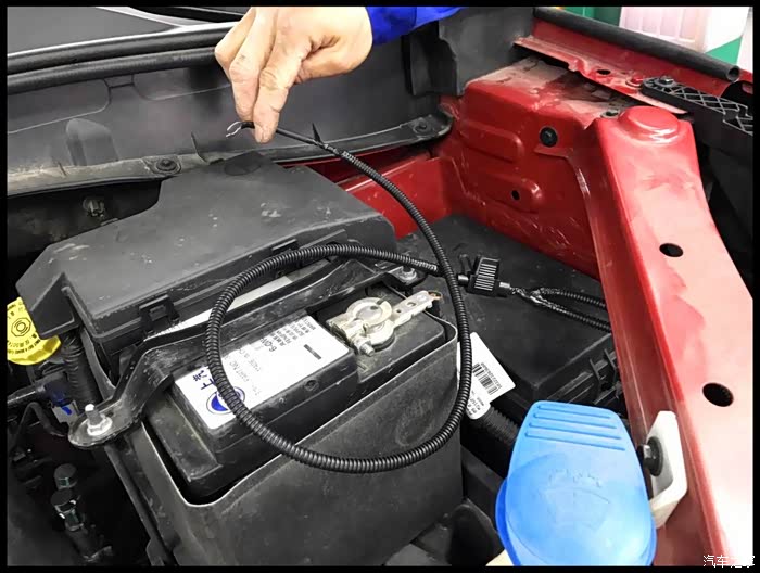

另一个重要配件登场了,别看这根普通的线,肚子里很多高科技,解决了大灯闪烁问题,还带保险丝,会自我保护断电。(听技术人员说一般是不会碰到这种断电保护的情况,他们对大灯很有信心,就和买衣服口袋里总会配几粒纽扣一样,有多少人会掉的,但是给你了心理就会踏实放心。)
安装师傅在给这根线做固定
隐蔽安装,从支架内部串进去,不暴露在外面,而且这根线防高温,外部有波纹管做保护。讲究
最后打开电瓶,接上紧固就算完成了。
盖上电瓶盖(这里要表扬下我们的荣威,大众很多车型电瓶盒都是纸糊的,也没谁了,能偷工减料到这种程度,作为消费者我给你个差评)

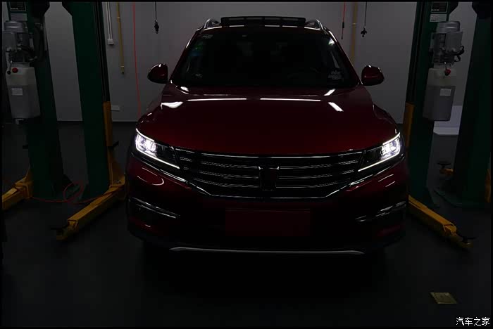

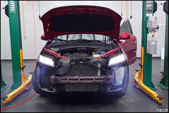

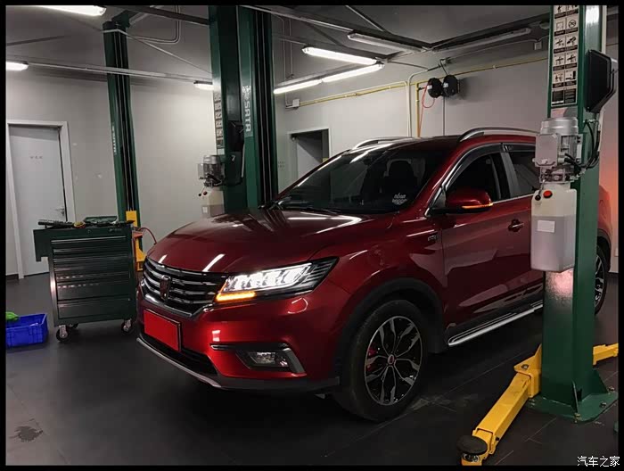

装好了,先启动车辆测试下大灯把,近光和双闪都试一下。
单独的日间行车灯,关了双闪就亮瞎眼(四驱顶配车同样效果)
远光灯,相机问题,曝光的厉害,拍不出线条感。
日间行车灯双闪
不断切换各种模式,反复测试。
侧面拍摄效果更佳清楚,造型真的和卤素大灯不能比,美爆了....太喜欢了

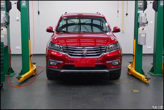

装前保比拆还要快,2个人安装大灯的话,一般在1个小时这样可以全部搞定,包括安装和调试灯光。
嗖嗖嗖的刚和车友聊几句就已经完工了,关上机盖搞定!

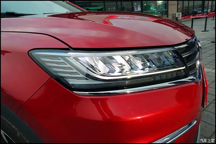

来个近点的效果,这才是RX5完美的造型。简直就是个个艺术品!

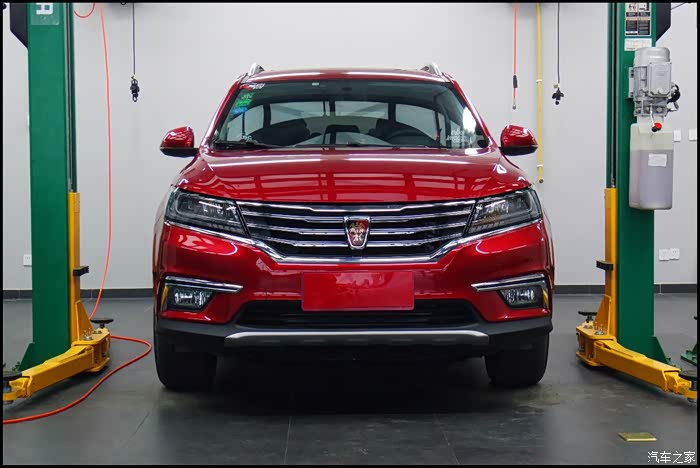

把车开出车间,来到室外,效果更加真实,

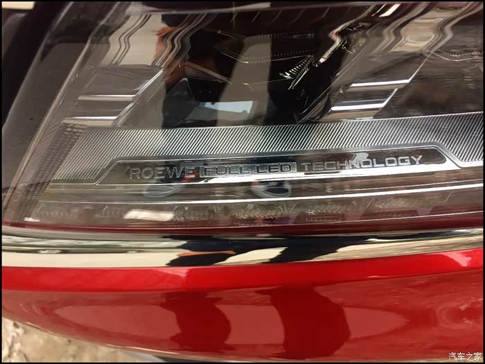

近看大灯内侧,荣威的字样(你说是不是原厂大灯?)哈哈哈 亲们别再问我这种低级问题啦!

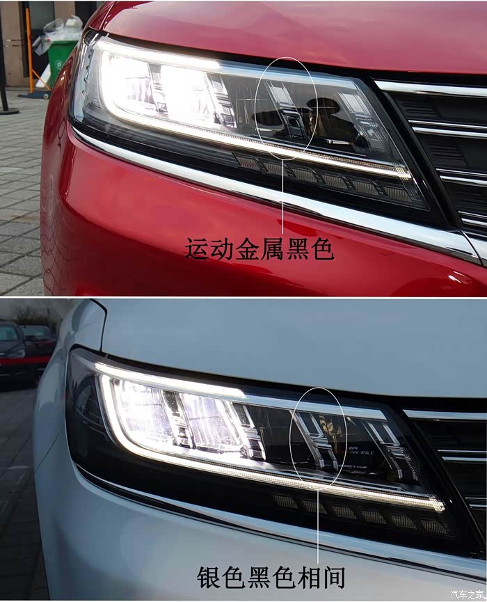

车友RX5顶配四驱大灯
我的改装的运动熏黑矩阵LED大灯,乍一看,好像没区别。

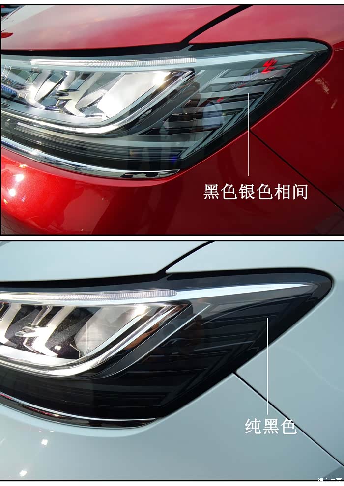

其实把2个灯放一起,还是可以看出区别的,这里我做了个对比图。这样一看很容易区别了吧!
四驱的侧面
我的侧面
区别在于侧面的线条颜色不同,我们是黑色和银色相间的,感觉更加有线条感更加有运动气息。

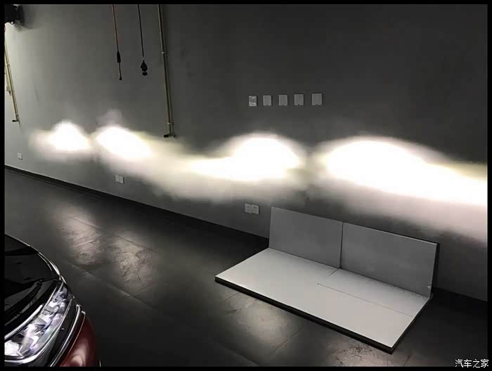

天也暗了,可以调光线了,打开后光线离的比较远。
旋转左右螺丝稍加调整
还有控制高低的螺丝
调整和四驱一样
看看,是不是一模一样,2个天使翅膀。

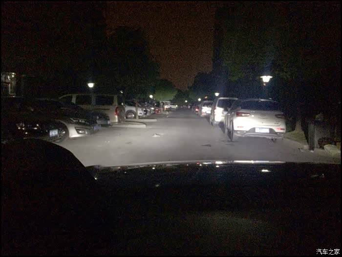

这个是改装矩阵LED的近光,距离更远亮度更高。
卤素大灯的远光,光线偏黄距离不够远。
矩阵LED大灯光线白照射更远。漂亮···这才是我要的效果,不光是造型好看,还要够亮。

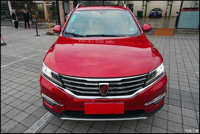

最后霸气的来个正脸!
