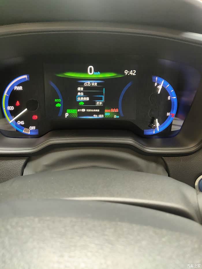

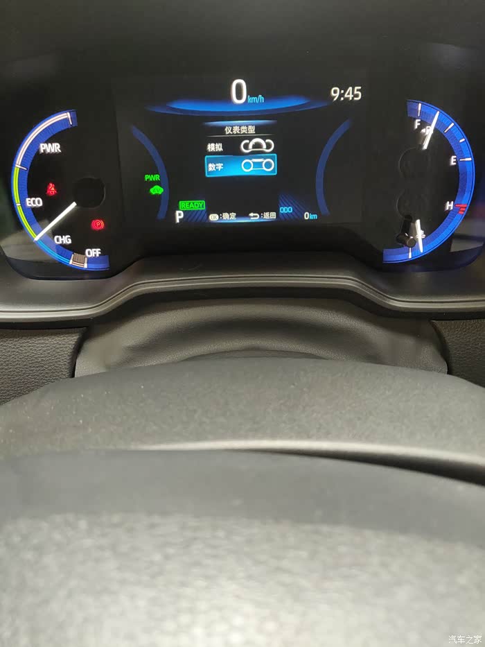

从致炫换了雷凌,提车一个星期了,今天周末休息,才有空换仪表,科技版仪表多了中间7英寸的液晶显示屏,可以显示数字跟指针,比机械表好看多了

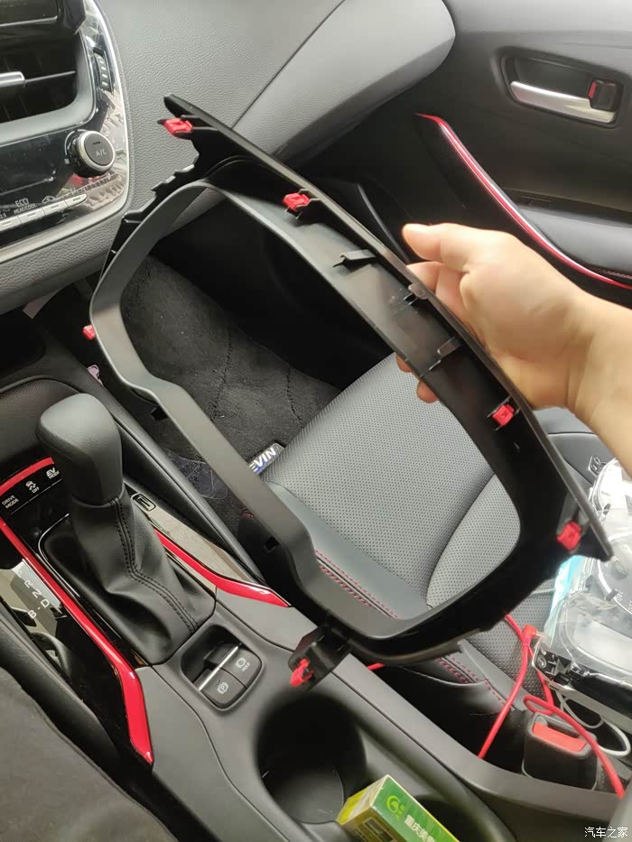

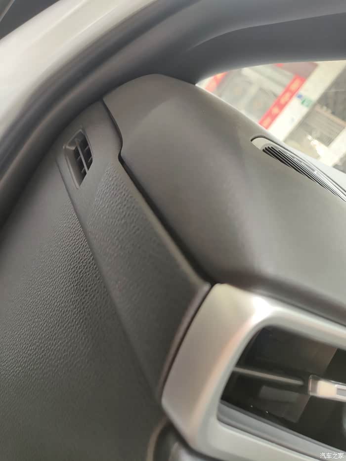

第一步从侧面上面缝隙翘出来扣件(我全程用手指,没有用翘棒,装仪表我就使用一把十字螺丝刀,最好长一点)
这种状态就行了 不需要全部拿下来

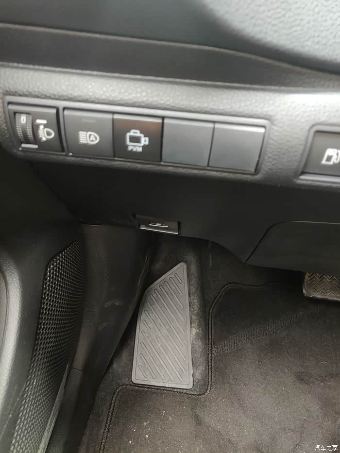

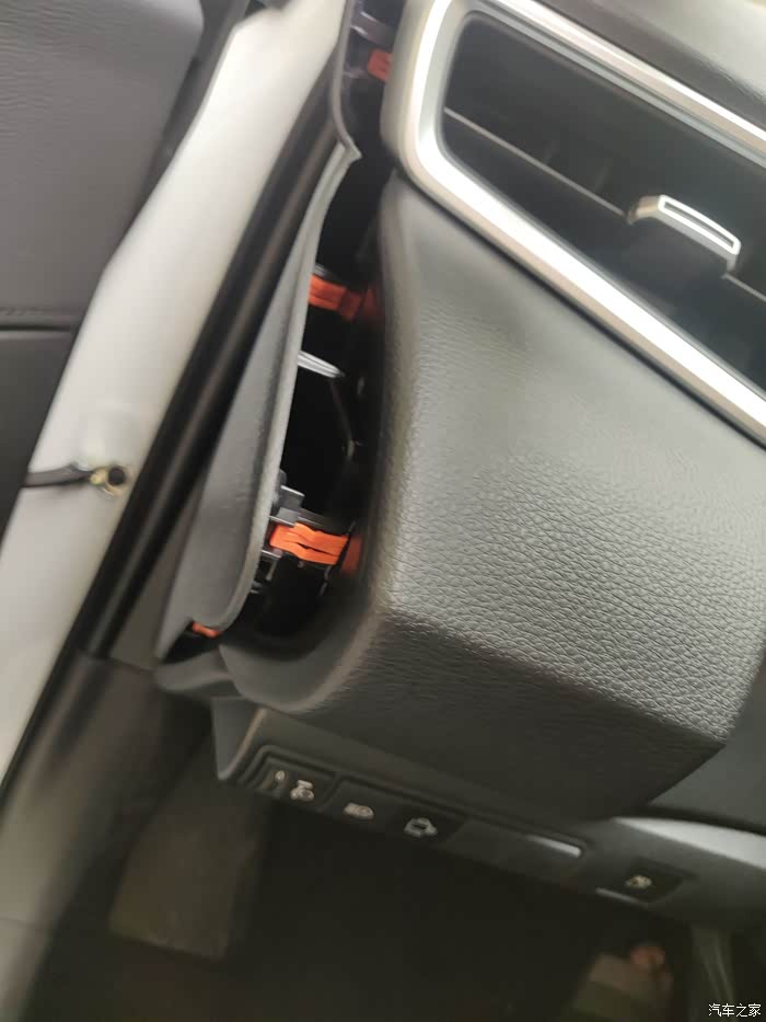

接下来这个,也是扣件,轻轻向外面拉一下就出来了,注意: 拆这个要先把下面的灯光调节面板拆下来一点,才可以拿出来。

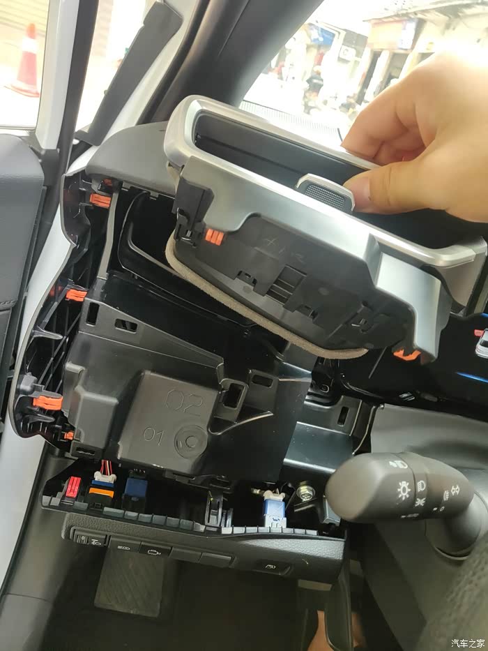

松开上面的扣件就可以了。
拆空调口

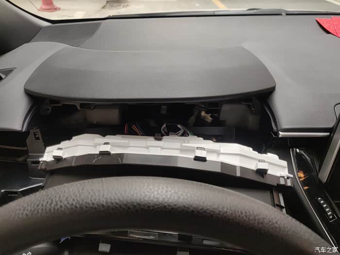

拆仪表外壳
拆四个角螺丝
拆两个端子跟线束扣件

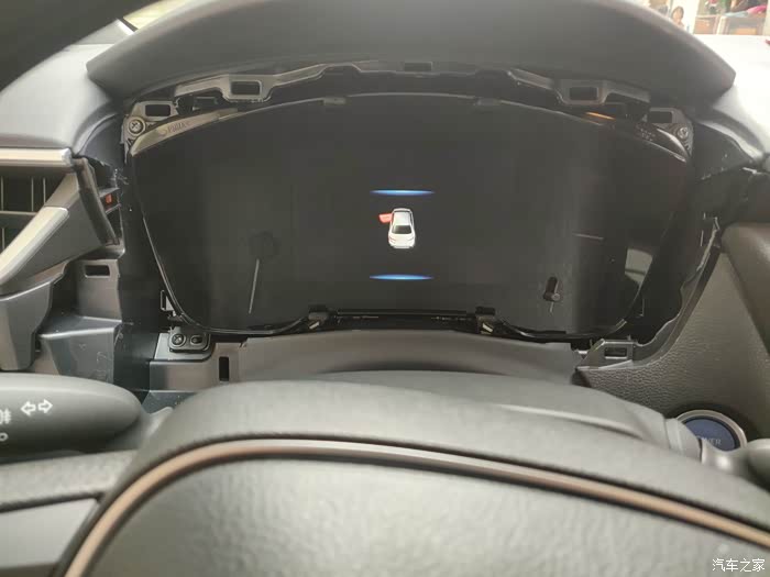

拿出来仪表要先把方向的拉到最外面,跟最下面 不然拿不出来。然后就安装了 。安装步骤就不写了。怎么拆的怎么装回去
