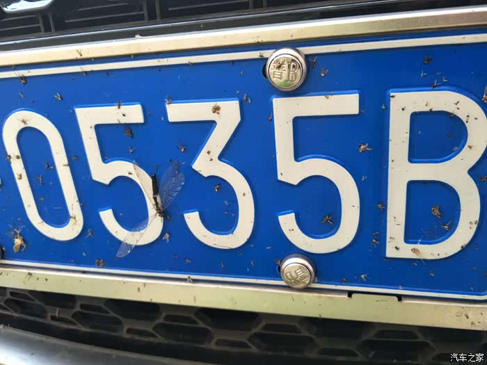

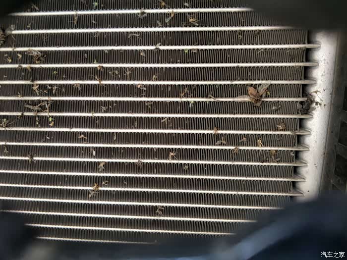

7月底跑了1200多公里长途,回来后看到虫子尸体满布车头
透过车头栏珊看到冷凝器同样沾满了虫子,仅仅跑了1000多公里就这样了,那要经常跑长途的怎么办?由此有了加装防虫网的想法
洗完车子再看
用水枪冲洗冷凝器后仍然有许多虫子粘在上面

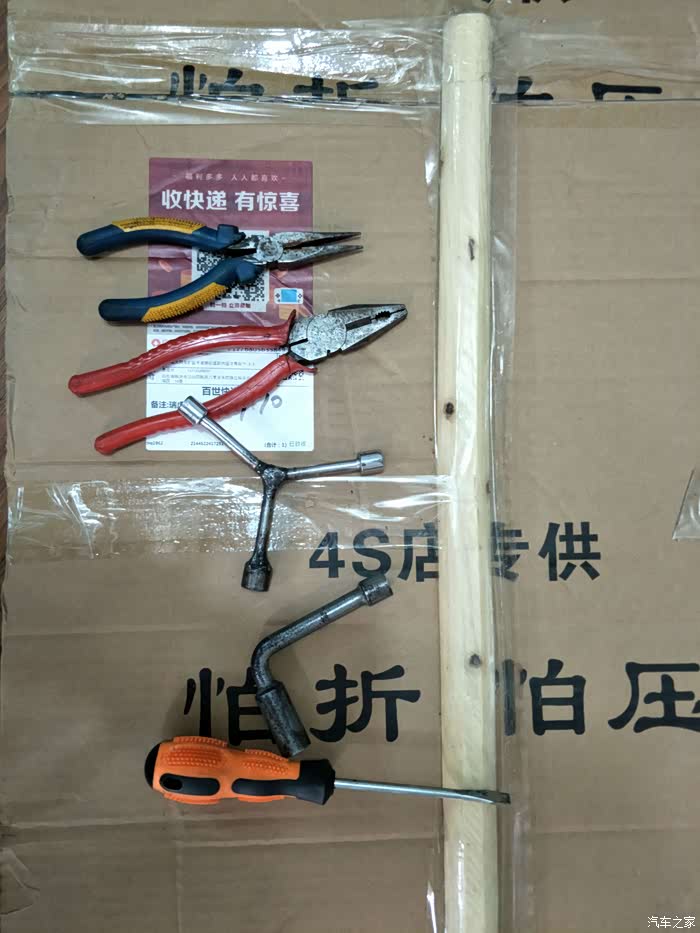

准备好的工具

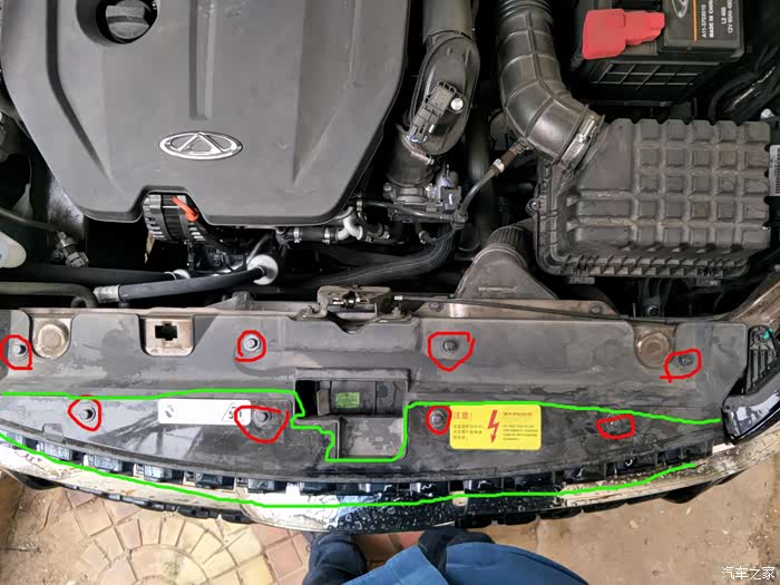

打开引擎盖,看到有8个螺丝固定中网,要安装防虫网必须拆掉中网,红圈里是中网盖板固定螺丝,绿色线表示卡扣位置,螺丝拆掉了但那个卡扣怎么用力也拆不下,不敢再蛮力拆了,无奈放弃,加装失败!

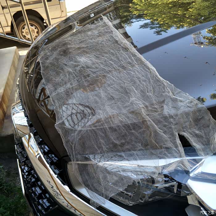

防虫网退掉,换个思路找了点尼伦废纱窗,以后夏天上高速就用它胶带纸贴在前面,问题解决

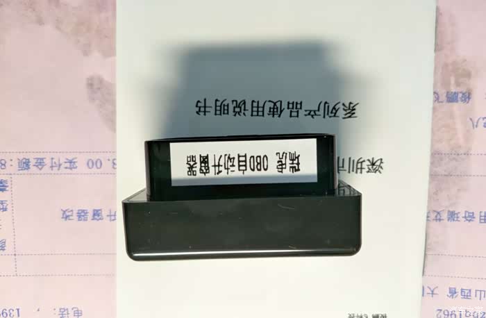

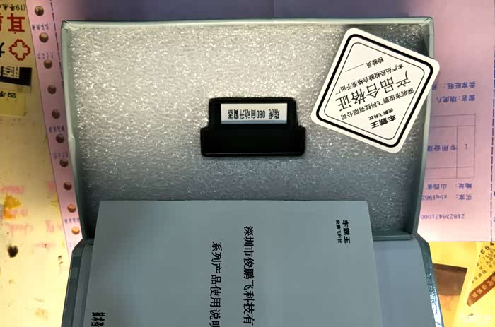

网购80元OBD升窗器,4s专供
包装正规
避嫌,商家二维码和品牌涂掉
瑞虎八自动升窗器
插口面,做工不错

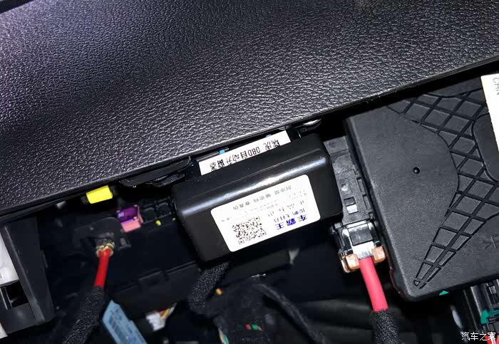

驾驶侧中控左下,低头就能看到虎八obd插口
这张拍的不大清楚
插得时候车子熄火状态,用力插入即可
obd
OBD插好的样子

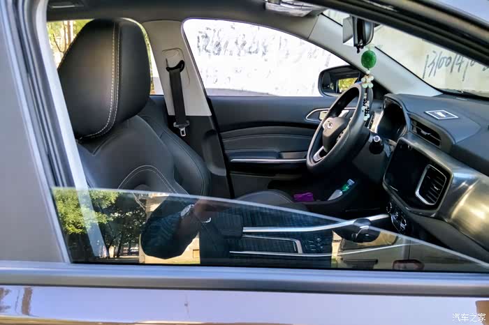

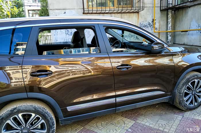

试试,按遥控锁车键四窗同时关闭
试试,按遥控锁车键四窗同时关闭,原车长按开锁键四窗同降功能不变
轻按车门无钥匙进入按钮一下,四窗同时关闭,有小孩的一定要注意车窗夹手,自豪版没有车窗防夹功能

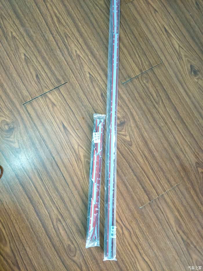

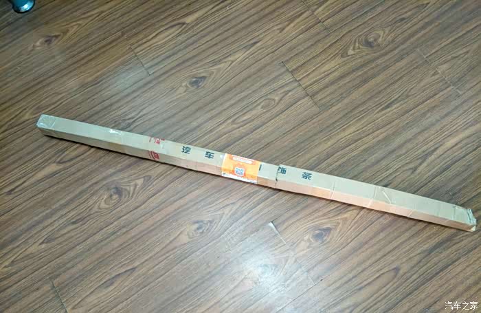

60多元网购车窗下亮条到货
包装不错,没有弄坏
不锈钢亮条,虎八原车模具,贴合度很高
四大四小,双面胶粘合

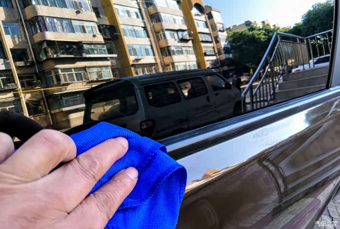

用酒精抹布把车窗橡胶条擦干净

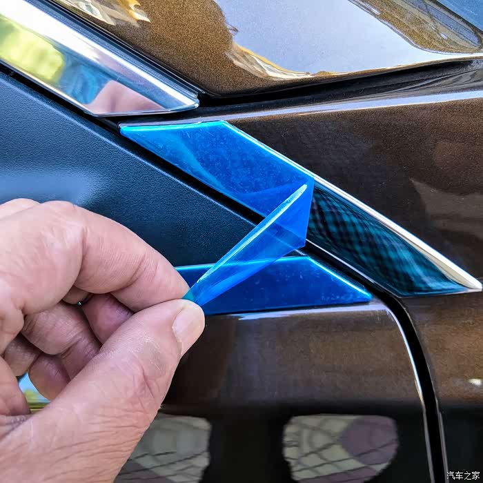

比划好尺寸,先两头定位,确认无误在用力按压粘牢固
门三角亮条大小不一样,粘的时候注意鉴别

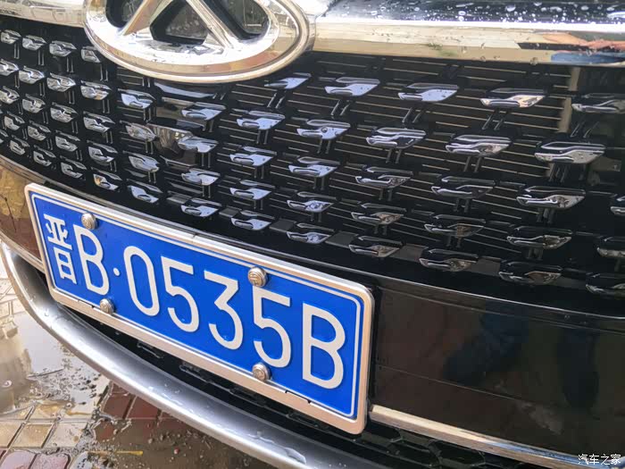

粘好后的样子,严丝合缝

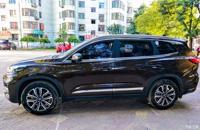

撕掉蓝色保护膜,很亮,一下感觉车子上了一个档次
侧面看
正面看
拉近看细节

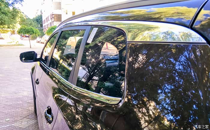

高端大气上档次有木有

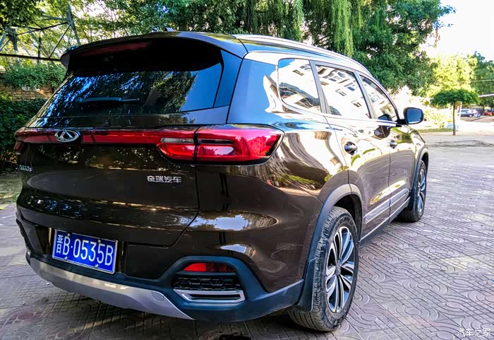

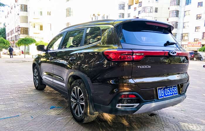

后看虎八屁屁
真是亮啊

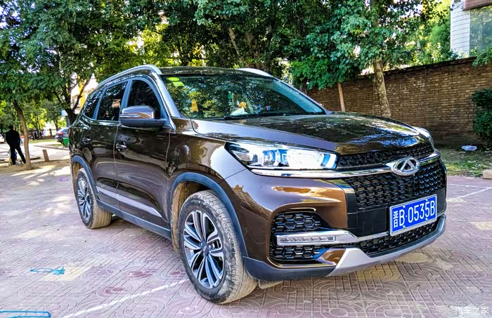

再看侧面
这个角度再看
至此加装亮条完工
  最后总结,虎八嘴大,加装个防虫网很有必要,一来防虫,二来防柳絮(北方到了季节柳絮多的喘不过气来),无奈动手能力不足,虎八中网拆不下来,加装失败,只能后期有机会去4s装。锁车升窗我以前五万元的风云2都有,虎八竟然没有,也许是为了和高配拉开档次吧,总之80元加装这个功能还是很有必要的,起码不会因为忘记关窗遭受损失。至于车窗下亮条,可装可不装,想让虎八亮一点那就加装
