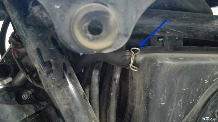

2、准备好汽油管堵头,这个完全不必担忧,厂家已经充分考虑了客户的需求,已经准备好了,给豪爵赞一个。堵头位置见图。

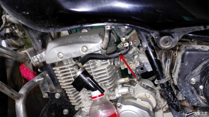

4、拆掉滤清器后,接着拆掉进油管和回油管,这个时候要非常当心,拆哪根就掐住哪根,有条件的弄个大力夹子,夹住油管,防止汽油大量洒出。同时,要非常注意防火防静电!
拆掉一根管子就用堵头堵住一个,另外一根用堵头的另外一头堵住。
下图中的箭头指示的就是堵头,如果舍不得滤清器里面的汽油,可以接到瓶子里面,将来清洗一些东西。
注意:拆掉第一个管子的时候会有谢油鼓出来,不要慌张,因为油路保压,出来一点就不会在跑出来了。
再注意:要先拆那个长的管子(上图中鲤鱼钳钳的那个),因为那是进油管,如果先拆了短的,就堵不住滤清器那个硬口了!汽油就没玩没了的流出来。。。。。

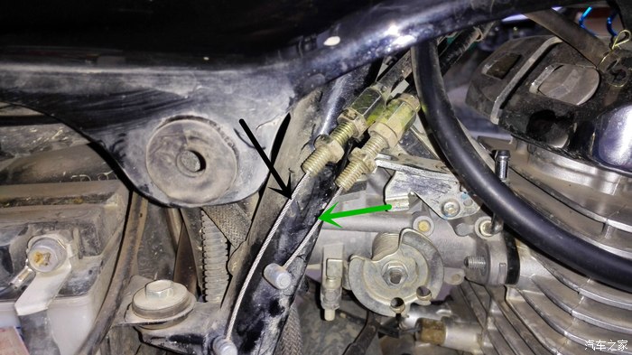

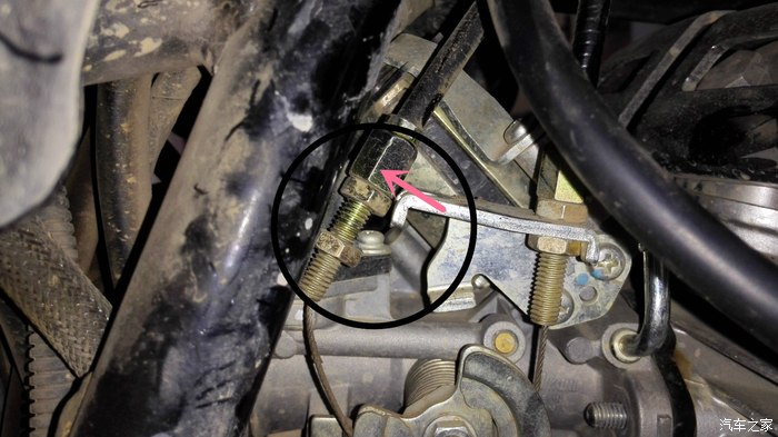

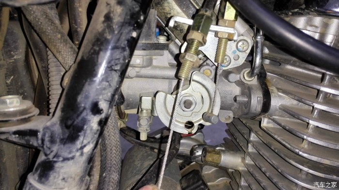

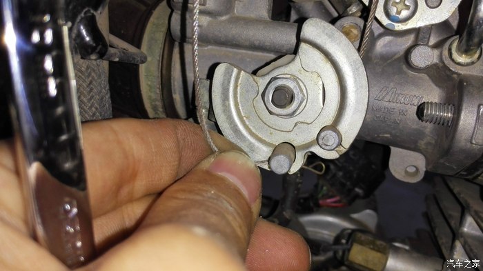

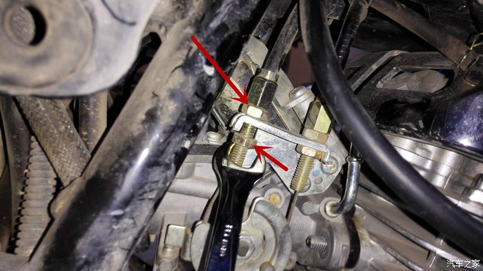

5、弄好了这个,开始拆另外一侧的油门拉索。

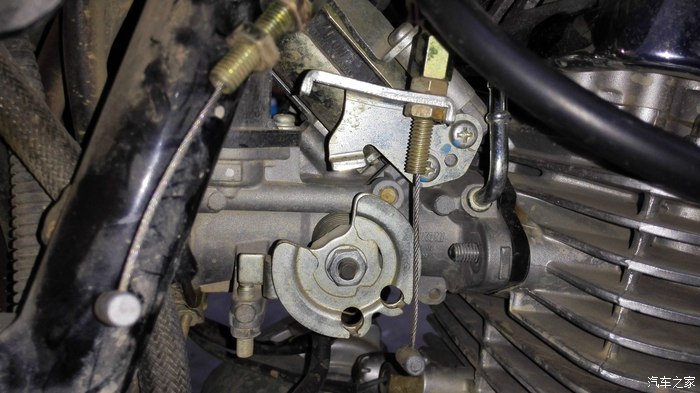

拆掉一根拉索,先用10的扳手扭松上面的,再弄下面的。直到可以拿出整个一条线。↓
取出方向如下图↓

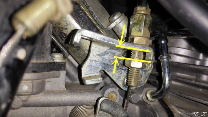

然后就是取下来限位块(学名是不是叫这玩意啊?惊恐)↓

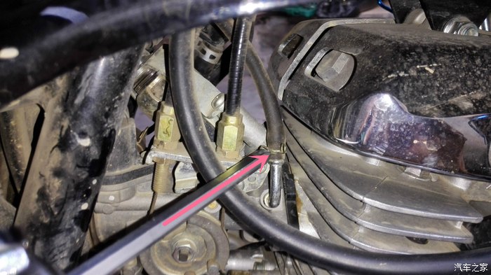

然后就是搞另外一根,小经验就是,不要扭出太多,够拿出来就好啦。↓
然后就全拿出来了↓

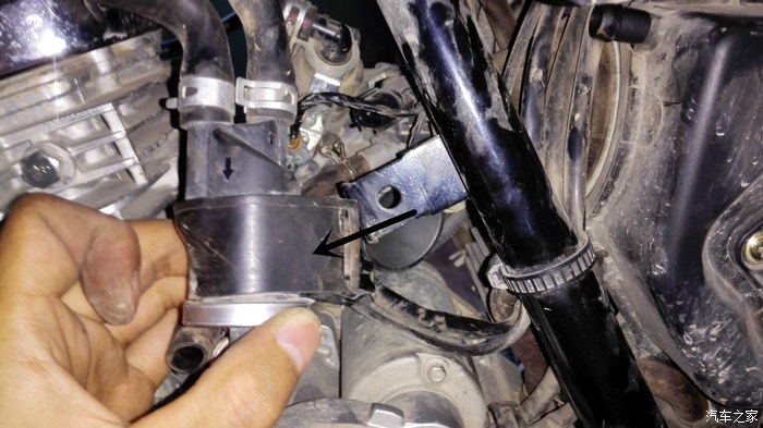

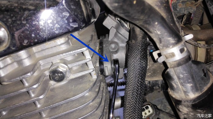

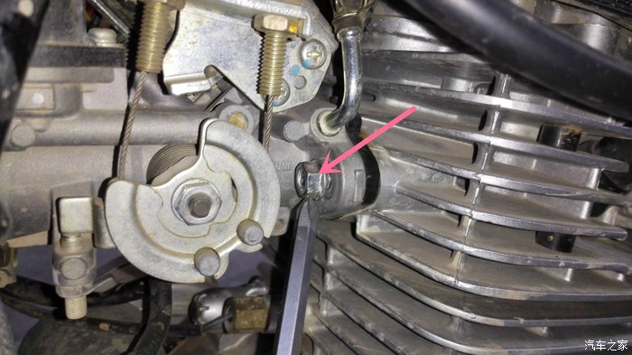

6、拆松进气管卡箍↓不用全部松开,能够让卡箍退向后面就可以了。
7、拆掉固定螺母↓

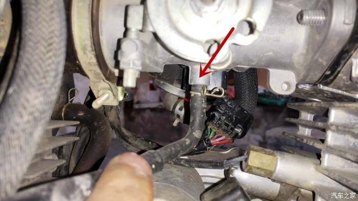

8、拆掉周边连接的管子和线束插头,如果有的因为阻挡不好拆,可以在下一步后面拆。↓
连接空滤的↓
油门拉索右侧管子↓
节气门体下面的↓

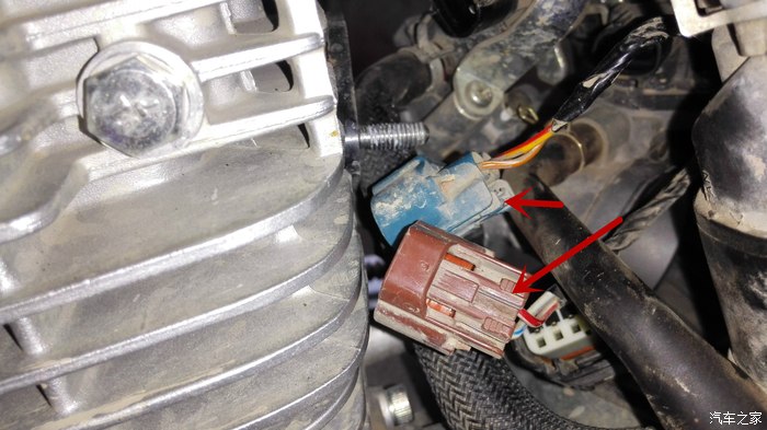

把能拆掉的插头都拆掉,捏住箭头的地方,可以轻松拆下,否则把线束扯断了也拆不下的,哈哈↓

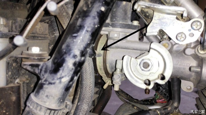

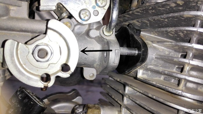

9、然后关键步骤来了,看图,拿住,拿稳,两个手,车子左右各一个,把这个节气门体往后面推,进气管是胶管,可以变形,节气门体就退后啦,直到退出固定螺栓为止。↓
10、然后关键步骤又来了!顺时针旋转,一边保持向后推,一边旋转,顺时针是不是不懂怎么叫顺时针就是把手表放坐垫上,正面朝天,表针转动的那个方向,哈哈

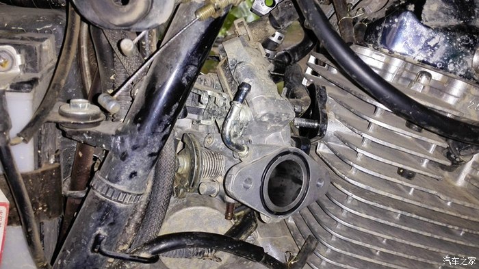

11、然后,就可以小心翼翼拿出来了!拿出来的效果图↓

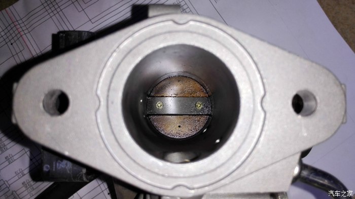

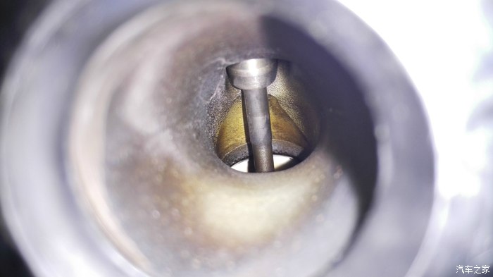

空滤一侧,不脏↓

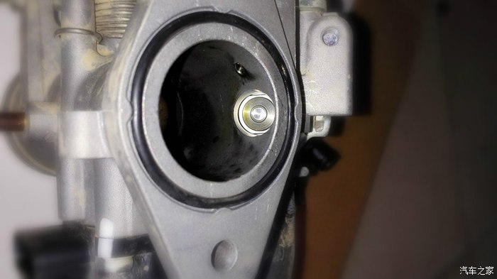

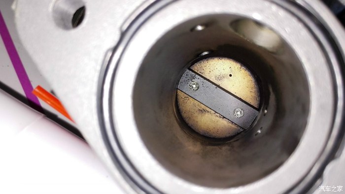

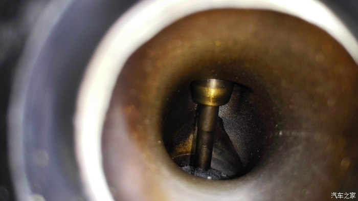

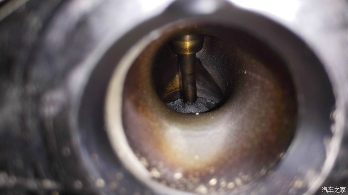

发动机一侧,有点脏,或者算很脏也行↓
下图是我第一次清洗的图,可以对比一下↓

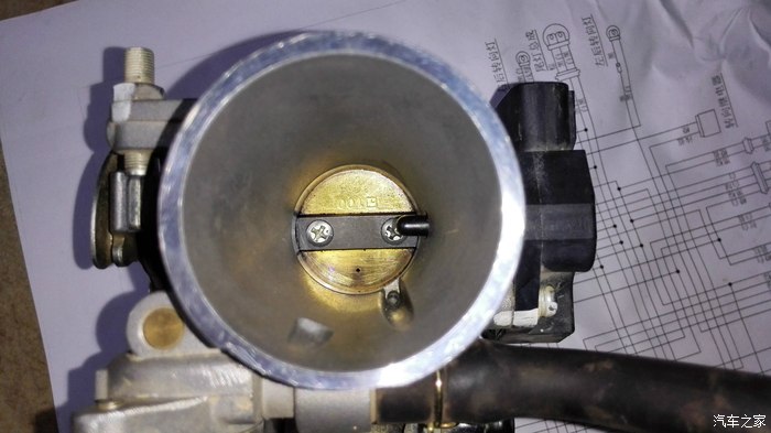

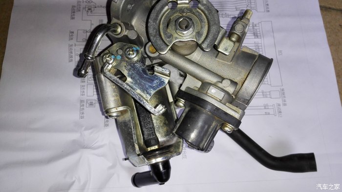

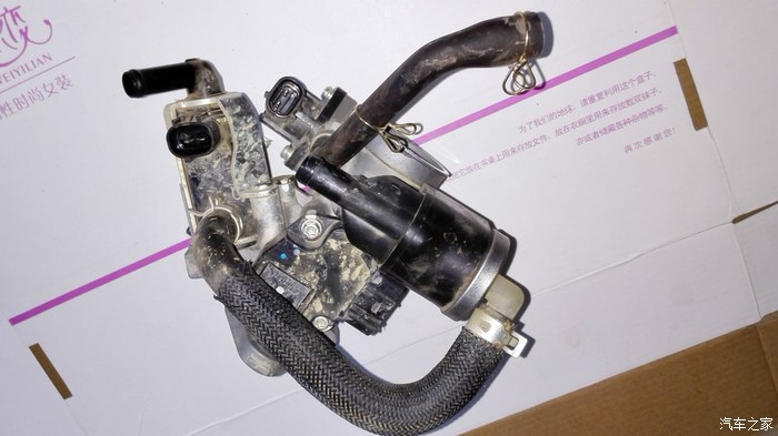

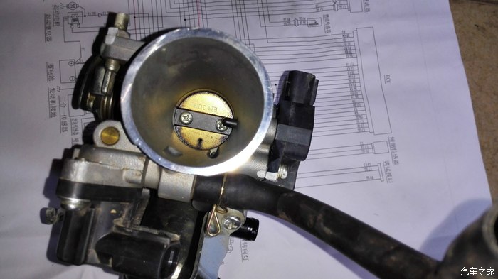

接下来看看节气门体的全貌吧↓
喷油器 怠速控制模块 三合一传感器 喷油嘴,猜猜都是哪个?嘿嘿

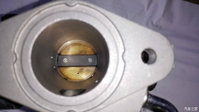

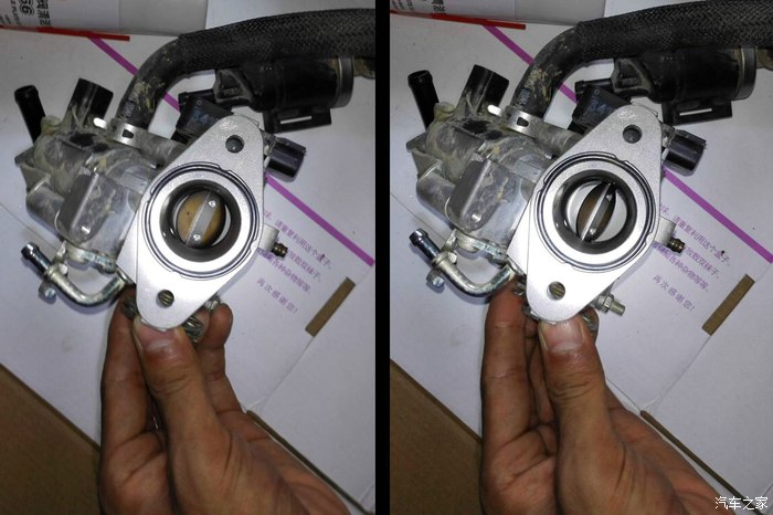

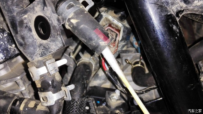

12、清洗剂喷一点,等一段时间,润湿,用抹布擦干净,角落可以用细细的筷子顶着抹布擦,节气门边缘可以用一个手扭着外面,让节气门打开,擦干净节气门的边缘部分。
 擦干净以后效果↓

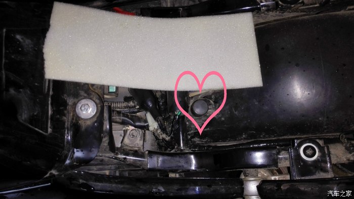

对了,偷拍了一个地方,大家看看,一定知道哪里吧?
下两个图是第一次保养的偷拍↓哈哈
这个才是今天偷拍的,看看有啥区别?↓
