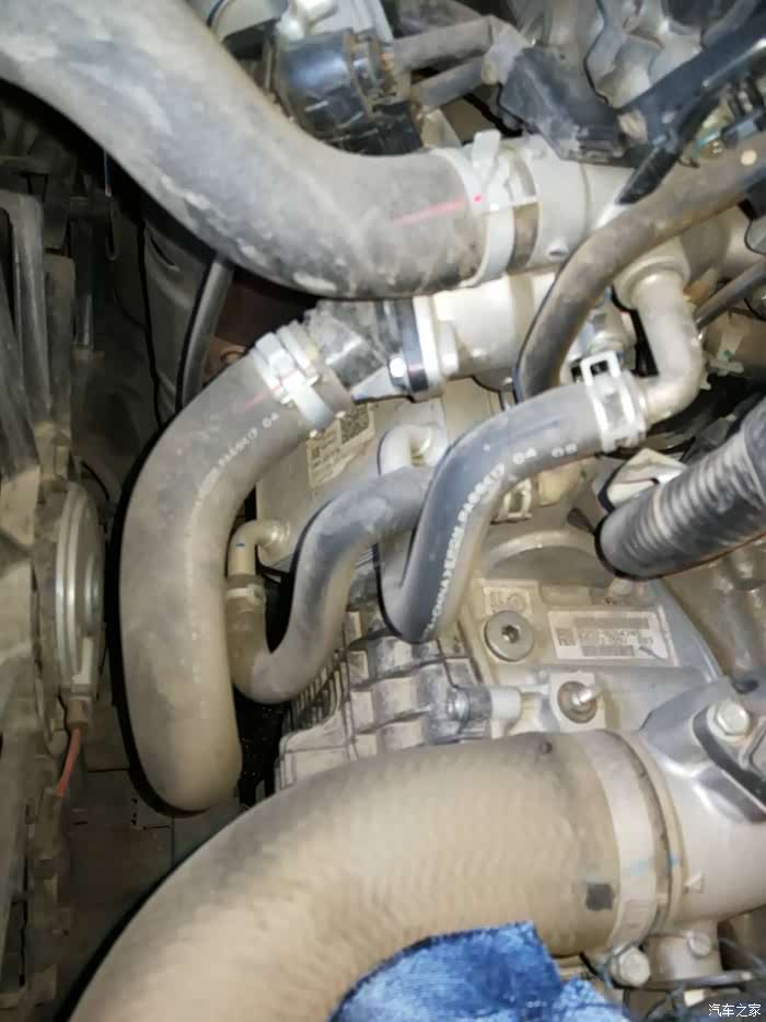

首先拆掉空气滤清器总成,图片中两根稍微细一点软管连接的是变速箱散热器,这个散热器要拆开,需要注意的是这两根软管不要从散热器上拆下来,否则冷却液就会流出来了。

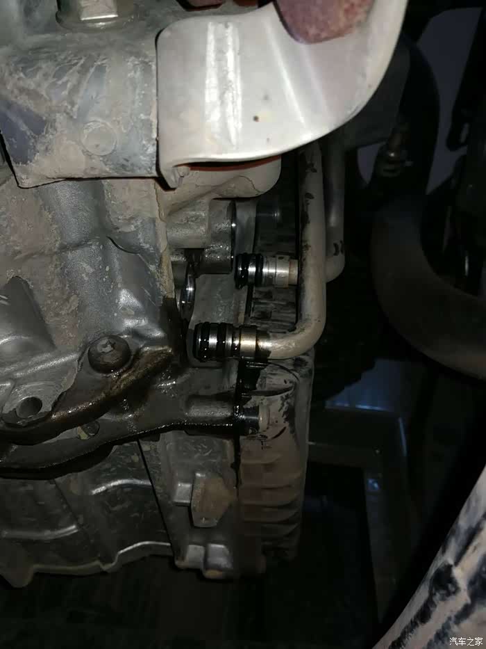

从下面往上看,这两根铝合金的管子就是变速箱连接散热器的管子,这两根管子从变速箱上拆下来后还要从散热器上拆下来。然后把连接散热器的那一头朝下重新在安装到变速箱上,再连接软管,再接到循环机上。

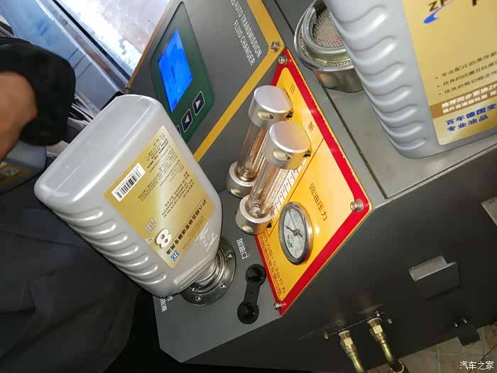

这就是此次使用的循环机,循环机两根外接管,机器自动区分进油管和回油管。
开始往循环机里加油。

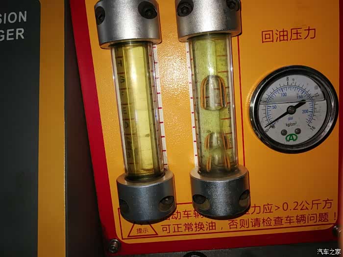

循环机启动后新的变速箱油马上就充满了管道,从玻璃管道里可以看到几乎透明的淡绿色新油以及从变速箱里循环出来的旧油。说实话,我是真没想到四万公里的油就这么黑了。

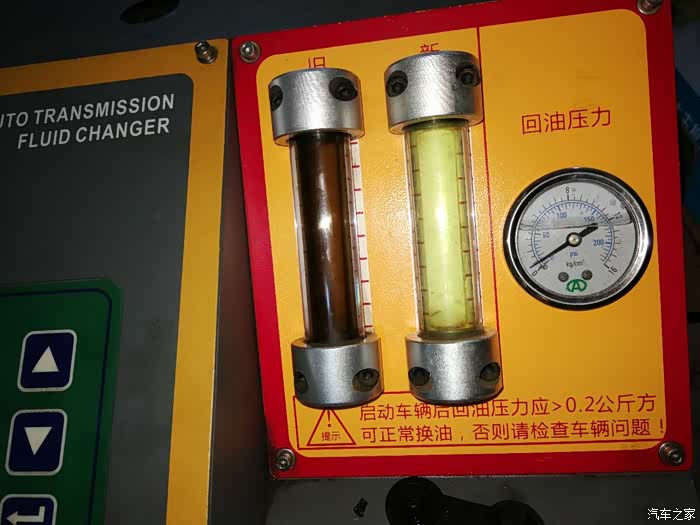

换油已经接近尾声,两边管子里的油颜色几乎一样了。
