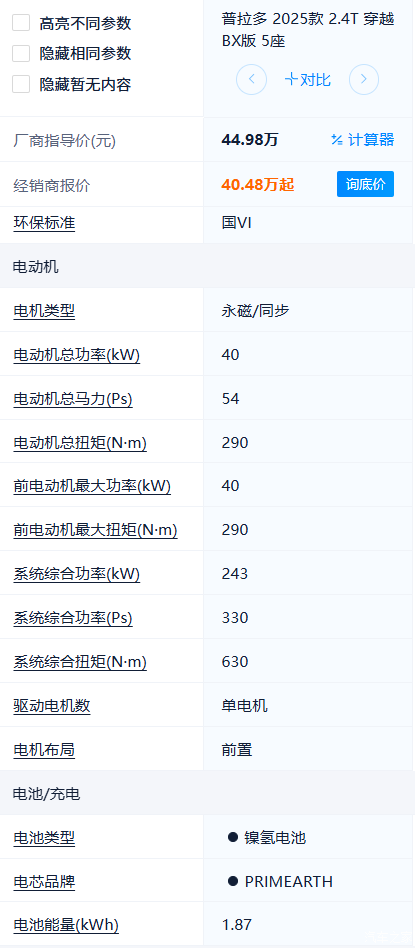

在硬派越野车全面拥抱电气化的浪潮中,2025款一汽丰田普拉多搭载的2.4T混动系统选择了一条独特的技术路径:它并未追求长纯电续航,而是仅配备了一块容量为 1.87kWh的小型镍氢电池。这一看似“保守”的决策,恰恰是丰田基于硬派越野车核心诉求——极致可靠性、全场景适应性与长效经济性——所做的一次精准而务实的工程平衡。本文将深入剖析这套“小电池”混动系统的内在逻辑,并对比传统燃油与大型插电混动,论证其在普拉多上的适配性与独特价值。

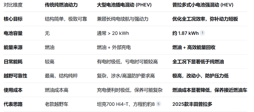

一、 技术路线对比:三种动力方案的十字路口
要理解普拉多的选择,首先需看清硬派越野车在电气化时代的三种主流技术方向及其核心矛盾。
普拉多选择了第三条路。其混动系统的目标并非实现数十公里的纯电行驶,而是作为一个高效的动力辅助与优化单元。这块1.87kWh的电池,其核心作用是作为发动机与电机之间的“缓冲池”和“充电宝”,通过瞬间的充放电,实现能量的高效利用。

根据官方数据,2025款普拉多的WLTC综合油耗为10.11L/100km。实测数据显示,在城市及综合路况下,其油耗可稳定在9-10L/100km左右,高速巡航时甚至能更低。这与老款普拉多4.0L车型动辄13-15L/100km的实际油耗形成鲜明对比。

响应提速:电动机290N·m的扭矩可以毫秒级响应,在油门初段即刻输出,有效弥补了2.4T涡轮增压发动机的涡轮迟滞,使得这台整备质量超过2.5吨的越野车,0-100km/h加速达到8.86秒。
