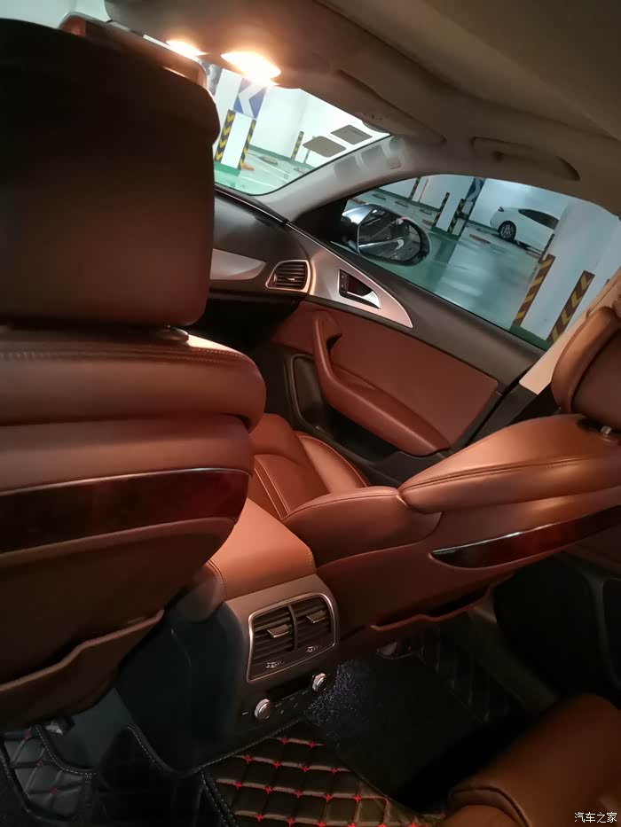

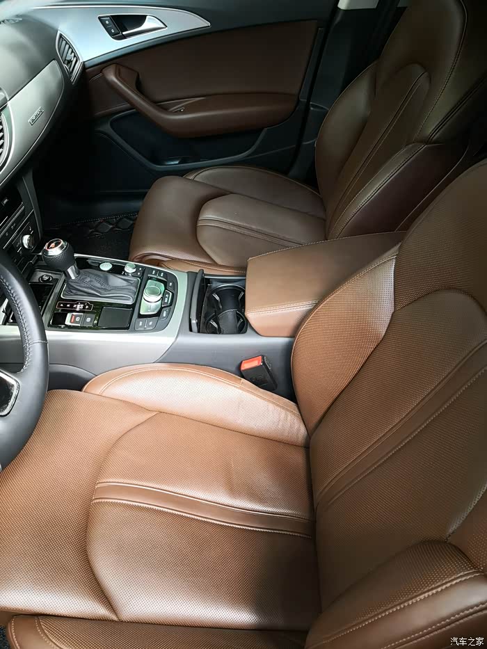

       在满足外观与性能的改装目标后,就是最后一个终极收官作,舒适豪华大升级———A8加热通风按摩座椅+四门板nappa真皮内饰,因为我车标配的也是最入门的奥迪米莱诺真皮,非常容易褶皱,皮子偏硬,因此初定两套改装方案:
       1.原车棕色内饰,直接移植A8加热通风按摩座椅,后排座位包棕色nappa真皮
       2.在原座椅基础上,前排座椅更换S6座椅骨架,全车五座包nappa红色菱形纹真皮,四门板包红色真皮   价格上后者是前者的一半,预算有限并且对年轻人来说,红色更具运动感,我还是比较亲睐后者。至于为什么不顺便做仪表台真皮,因为我嫌拆车心疼。效果如下:
A8 22向加热通风按摩座椅,大腿两侧和肩部两侧可以调节收紧,腿托可以延长
S6座椅带腿托包裹性更好,但是比A8座椅硬
五座+中央扶手箱+四门板全红nappa真皮
窗沿+中间扶手和内衬+下面门板储物槽全真皮+走线
