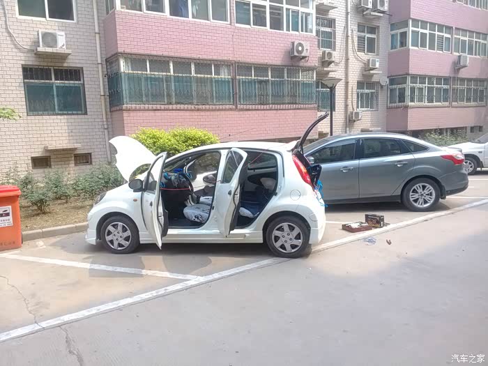

导航到了. 直接改.
卸原车的机头.
塞GPS模块
往后顺倒车影像线
倒车影像电源从倒车灯上取...

接下来改的就是我最自豪的音箱. 朋友给了我个车载低音炮, 从网上买了点线买了点喇叭. 顺便把小包围买了 直接动手换...
小包跟前后要换的4个小喇叭到了.
小包直接楼下换.
原车的纸喇叭.
接线取电.,.
买这喇叭是因为原来看过一个帖子改喇叭的.. 就有样学样的跟他学啦 .
后面的也像原来看过的帖子一样放在置物板上.
改锥戳~~~
钳子掰.  不过说实话置物板的质量是硬.   难过淘宝买的时候一个小孩坐上去都没事.
剪刀修.
完美~~~
往机头顺线试试怎么样...
玛德谁知道顺过来才发现不知道往哪接.  问卖导航的才知道导航原厂总线只有前2个喇叭的音频线. 后两个喇叭也支持但是没有出线... 因为我是搞电脑的. 就找了两根机箱的电源线插到导航总线接上...
拿改锥捅.
戳破手了~
连上那粗的后面的喇叭的线~ 试听下
白天上班没时间. 好多活都是晚上在楼下自己做的 ~
顺线~
从主驾驶这边顺的~
为了不影响摘置物板. 我还是找了两个电脑主机的电源的子母头对接. 正好两个喇叭4个线~
置物板后面顺线~
隐藏到安全带里面~
成型的后喇叭~
朋友给的半个后备箱大小的低音炮...  网上买的红色的电源线, 蓝色的连接线~
真是半个后备箱哦~
牛B的保险~
买线的时候问怎么连接.  然后客服说还要买高转底~~~
高转低的位置放这了~
接后喇叭线~
先连上炮的负极搭铁~
第二天休息继续干~
乱的一B有木有~
接正电~
通~
我弄这个音响自己琢磨着弄了4个小时~ 但是一通电的那一刹那. 觉得所有的辛苦都是值得的 ~   真心好听啊...   我改音响不包括我朋友给的那个低音炮 就只是我买线加喇叭... 也才2百多而已~
