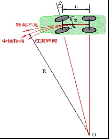

大约11.5米
zeze2015 2019/05/16 22:12:13 发表在 6楼
是转弯半径
林宝塔夫 2019/05/16 22:52:18 发表在 7楼
不可能!转弯半径11米多那是铰链式大客吧
zeze2015 2019/05/16 22:53:18 发表在 8楼
2.4倍车身长度
林宝塔夫 2019/05/16 23:33:25 发表在 9楼
一般的轿车,最小转弯半径4米-7米。前驱、四驱的略大一些(等角速万向节的限制)。铰链式的公交车能达到10米-12米。
zeze2015 2019/05/17 01:26:11 发表在 13楼
你先看看什么叫转弯半径
zeze2015 2019/05/17 01:12:13 发表在 11楼
转弯半径不是你转弯的时候行驶的距离,这是两个概念,我也不懂,但是我百度可以学一下,2.4倍车身长度,不信你自己去看一下,我不懂但是不会不懂装懂
林宝塔夫 2019/05/17 06:40:54 发表在 15楼
百度有时候害死人
zeze2015 2019/05/17 07:05:25 发表在 16楼
看我的那个版本说的简便算法半径是车身的2.5倍,那这个算法应该是直径吧………我还有看了一遍它说的确实是半径
林宝塔夫 2019/05/17 07:34:19 发表在 17楼
我猜啊——它在算法里把轴距误写成车身长啦
zeze2015 2019/05/17 07:41:22 发表在 19楼
要是轴距的花那算下来就是7米了
