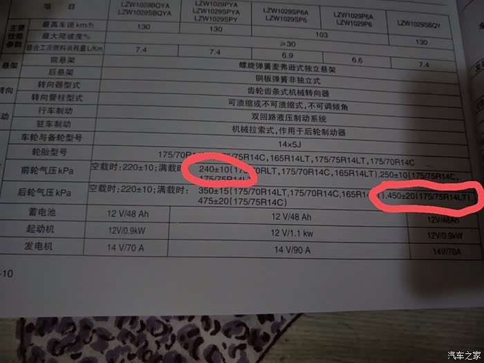

ay9rhm3r5 2019/10/06 18:50:05 发表在 11楼
那个说2.5的你要是天天开空车,你就打2.5就当我什么都没说。
欢喜就好啦 2019/10/06 21:06:33 发表在 12楼
呵呵 层主确认450兆帕,也就是4.5公斤?!知道换算系数吗?!从层主自己上传的图片看,前轮240的气压是多少公斤/平方厘米?!微面就是货车?!难道出口成脏就能彰显层主的文明素质与对车辆的了解?!
ay9rhm3r5 2019/10/06 18:38:22 发表在 9楼
都什么水平,这是货车,不是轿车,2.5五百公斤都拉不了。说明书上前轮2.8后轮4.0。我都是前轮3.5后轮4.5。原车轮胎上写着允许最高压力450兆帕,也就是4.5公斤。
ay9rhm3r5 2019/10/06 22:23:04 发表在 13楼
你确定五菱荣光小卡是微面不是微货?就骂你怎么了?谁让你胡说八道的。我就这素质,总比某些人不懂装懂强。
欢喜就好啦 2019/10/06 22:43:23 发表在 16楼
呵呵 真不知道谁胡说八道!微面是货车?真涨姿势!装什么年X?连抽象算系数都不知道,还扯什么?!我上世纪70年代在开解放牌货车的时候,层主出生没有?我开昌河的时候,层主学开车没有?!准什么准!?就这素质还在论坛上混?!层主那没海,要不大海没盖早跳下去了!
ay9rhm3r5 2019/10/07 10:07:08 发表在 17楼
傻*,看看你yeye发的行驶证照片,上面写的什么?你就一个键盘侠,就看不惯你这种什么都不懂,还跑这来祸害人的这种东西,楼主听他的吧,打2.5,拉一吨,跑一百公里就得放炮
欢喜就好啦 2019/10/07 12:06:31 发表在 18楼
呵呵 别太自信!打2.5个气压跑一百公里就放放炮?!呵呵 不用考虑车辆的载荷?!不考虑空车的时候驾驶感受?为什么丰田皮卡空车的时候后箱要压重物?!
