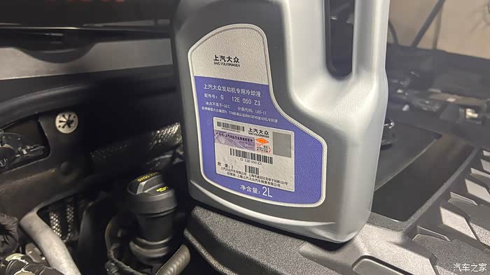

一年多,跑了一万多公里,最近发现我的帕萨特防冻液少了,已经低于最低液位线了,之前就听很多车主说过防冻液少的问题,所以我就提前购买了防冻液以备不时之需,今天正好给补充上。

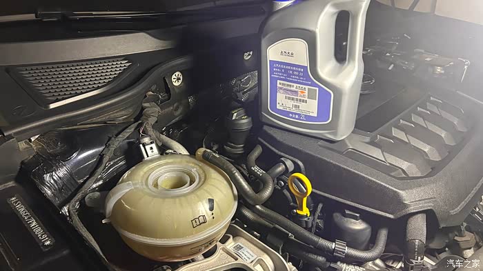

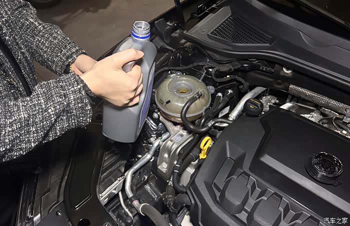

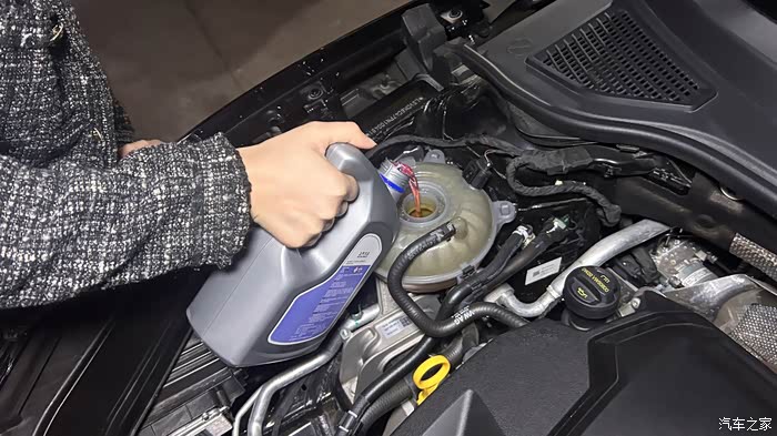

它叫防冻液又叫冷却液,功能和名字一样,它的主要功能是冷却发动机,发动机是高温发动机,正常运转的时候在75度到105度左右,那我们的防冻液流经我们车身发动机的各个部分,最后到我们的散热水箱,通过循环来冷却我们的发动机,还有一个作用就是防冻,在温度较低的时候,水箱里面的水和发动机里面的水不会结冰,它还有一个防腐蚀,防沉积的一个功能,所以我们的防冻液在缺少的时候,若是自己购买添加的话最好是去买上汽大众原厂的,APP商城里就有卖,颜色是粉色的,G12EVO型号的防冻液添加,千万不能添加其他不合格的防冻液。不合格的防冻液容易腐蚀水泵。

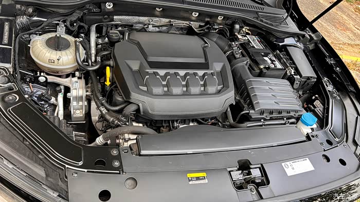

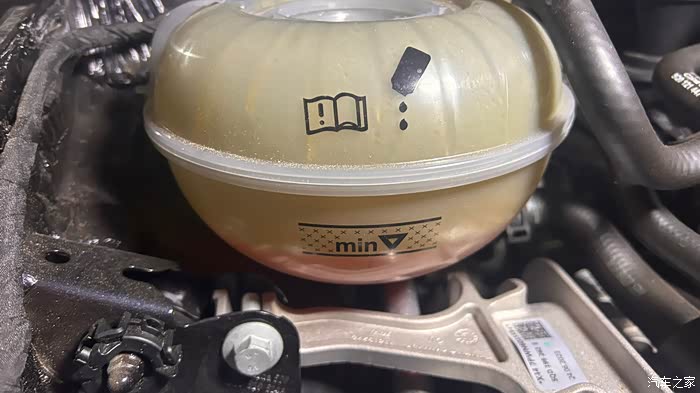

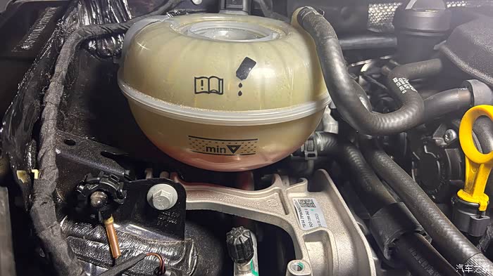

在发动机舱左上角的透明小壶就是防冻液,在小壶的正面有刻度线,下面这条线是最低刻度线,当冷却液液位在这条线下面,要及时补充防冻液,上面这条线是最高液位线,补充防冻液不能超过这条液位线。防冻液的液位要在冷车状态下看才准确,同时车辆需要停在水平地面,因为热车状态下,防冻液的液位会膨胀偏高,这也是为什么,添加防冻液不能超过上面的刻度线,如果超过那防冻液膨胀后,容易导致仪表盘亮故障灯。

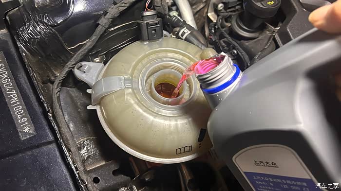

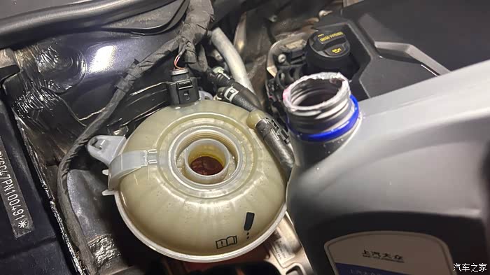

添加防冻液,发动机未完全冷却前不要直接用手拧开这个盖子,因为圆壶里面是高温高压的状态,直接拧开可能会造成烫伤,需要在冷车状态下停在水平地面上添加才准确。添加防冻液最好也不要超过上面这条横线,超过横线防冻液高温膨胀后可能会被挤出,从而导致某些部件的损坏。添加或观察时最好是冷却三小时后时间最佳。
最后说一下防冻液需要更换吗?这一点大众的说明书没有明确说明,但是却说了上汽大众在冷却系统内已经加入了一种长效冷却液,所以一般应该是不需要更换的,原厂大众防冻液的品质是非常高的,你在外面买的防冻液,可能还没有这个好。你们觉得需要更换防冻液吗?欢迎大家留言讨论。
