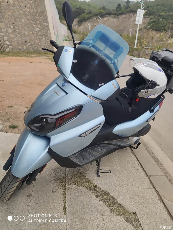

安装加高风挡和50升铝合金尾箱
缺点就是座位硬,腿伸不开,尾架是塑料的,新车改装件少等
加10厘米的风挡

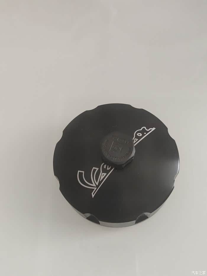

一开始使用的是带透气阀的油箱盖解决,热车熄火问题,简单有效

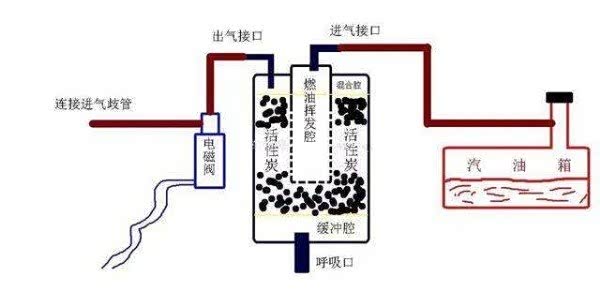

因为碳罐和发动机的进气道是直通的,混合气一直处于不断加浓的状态,同时发动机控制单元没有控制碳罐工作,这样循环下去,便会造成热车时,混合气过浓引起发动机热车熄火以后不易启动的现象。

目前为止车友有两种解决方案,第一就是买个带透气阀的油箱盖解决,简单容易,透气孔越小越好,挥发量少,闻不到油味,缺点就是挥发少量油气。
第二种就是在碳罐和发动机的进气道之间加装单向阀,把碳罐堵死,这样做短期不会有问题,时间久了就会出现各种问题,因为堵了出路,只能从进气口呼吸来保持油箱压力平衡,时间长了碳罐进气口容易吸灰造成堵塞。还有汽油蒸发的油气如果不能及时排出,囤积在油箱里或者油路里,会造成油路气阻之类的现象发生。严重的油箱压力太大变形破裂,漏油后非常危险的。等你出问题了已经过保了和厂家又没有关系。厂家就是图省事,就给加个单向阀糊弄过去了。

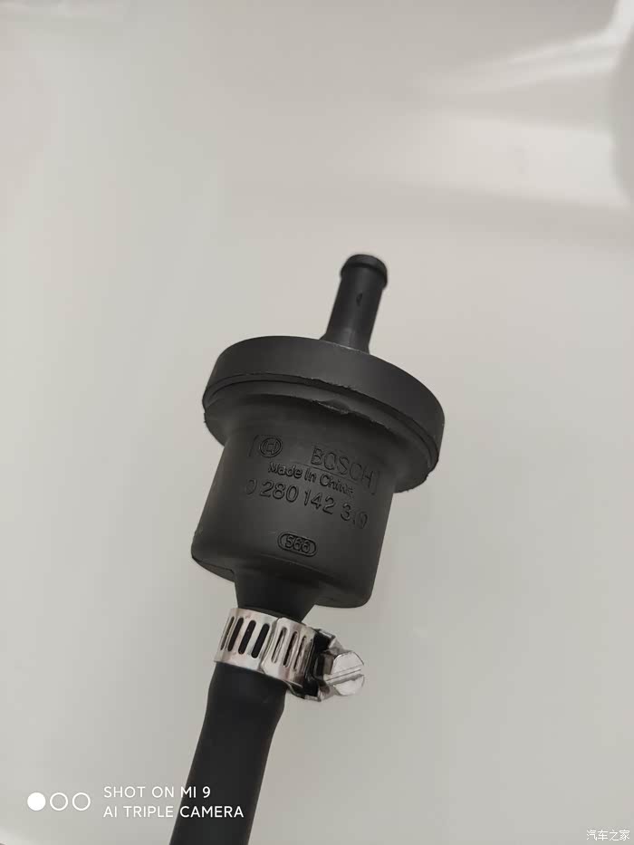

于是购买了电磁阀
安装效果图,启动后电磁阀打开工作,冷热一枪着火。非常满意。

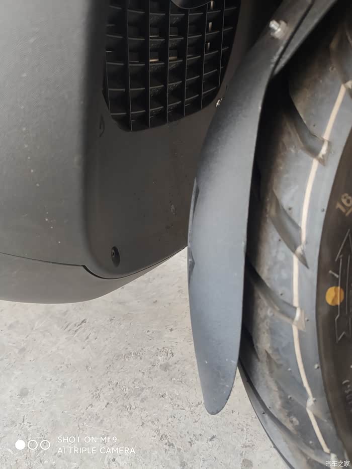

加装了挡泥瓦,效果不错

     所以我被厂家逼的只能加装电磁阀了。相对前两个比较复杂一点,相对来说比较完美。我已经测试跑了几天了,冷热一枪着车。想省事的车友直接换个带透气阀的油箱盖就解决了。同门的埋地雷原厂就有电磁阀,不知道为啥比亚乔x7把电磁阀给减配了。
