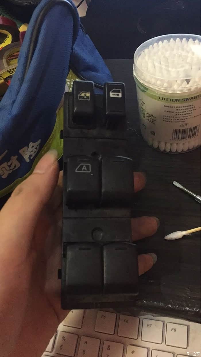

拆木纹部分非常简单的,看到卡子,都往外推就行了,一下子就下来,下来了就是这个样子,红色箭头这里有四个卡子,一字螺丝刀伺候,不要担心撬断,不用力不好拆,断了再说,胶水伺候吧,毕竟上了年龄的车,老化也正常的

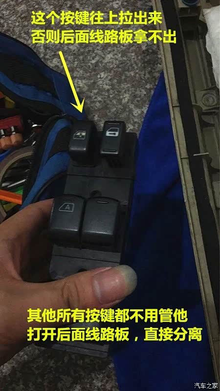

主要箭头那个按键,是唯一一个跟下面电路板直接有联系的,如果不卸掉,电路板是拆不下来的,往上撬就行了,撬坏了我不赔

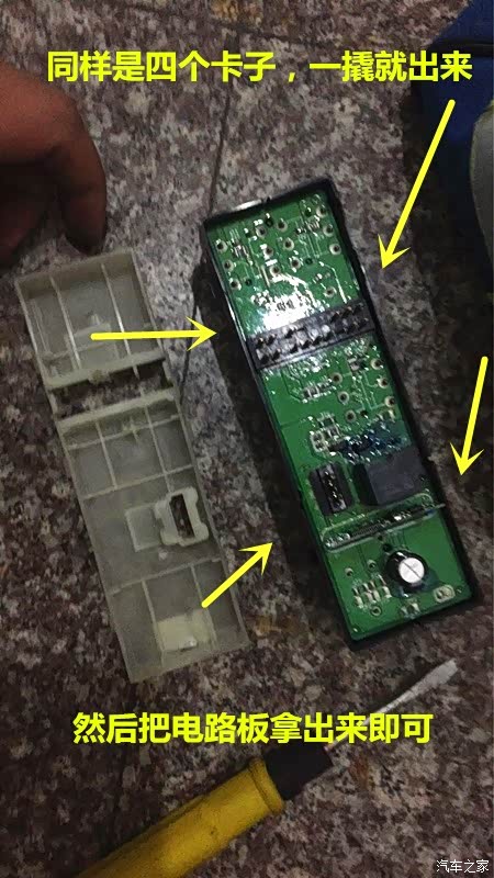

打开后面的白色塑料盖,同样是四个卡子卡住的

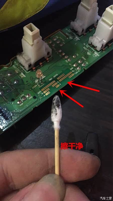

电路板拿出来了,注意会有两个白色的触点,掉出来,不用怕,捡回来,我图片上就一个,等下撞到黑色按键上面去就行了,接触点也要清理一下
我这里只有棉花棒,只能将就着擦了,黑乎乎的一层,一定要搞干净了,有条件的用上酒精即可
这样就差不多干净了

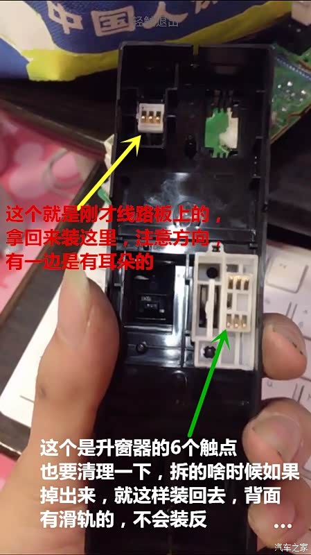

之前说过的,有两个触点会掉出来的,按我说的装回去即可,然后把电路板放上去,压紧,盖上后盖
把禁止开窗按键那个,压回去,复位,然后就可以了,这里重点说下(一般拆过开关的,主驾驶一键升窗功能会自动取消,这时候我们只需要关窗的时候拉住关窗按键(注意是第二档也就是一键那一档,等窗全部关完不要松手,停留5秒以上)这样的话一键升窗就又可以用了,本人比较懒,懒得回复,详细教程都有说的,希望能造福车友,不让黑心的四儿子赚了我们的血汗钱
