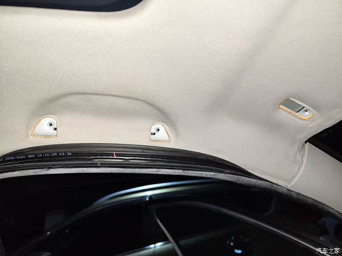

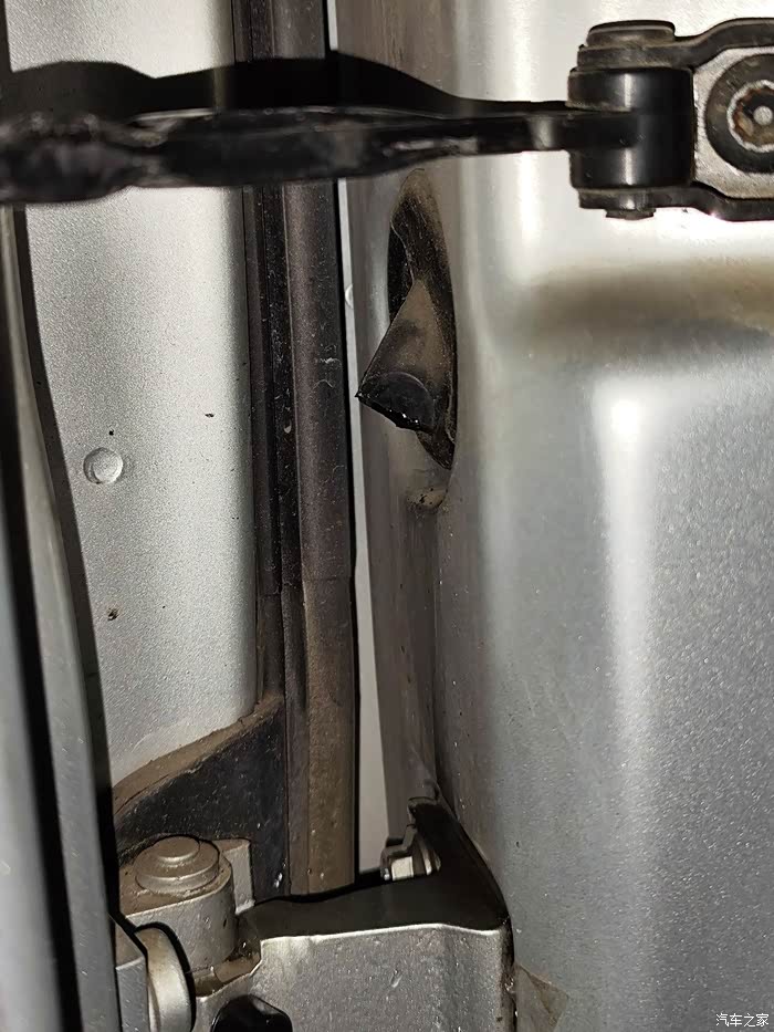

找了很久,终于在网上找到张朗逸天窗后排水口的图片。供参考。
天窗后排水口在后轮内侧,走管子是从天窗两个后角沿车门上顶棚边经后三角窗,下到后轮内侧。在底盘下排出。
