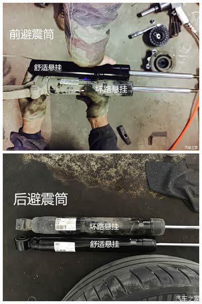

①避震器:
前轴:    PR:+1BB   减震器4GD 413 031G
              PR:+1BR   减震器4GD 413 031E

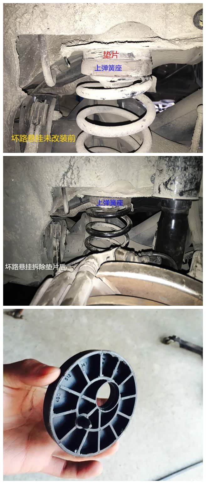

后轴:    PR:+1BB  减震器4GD 513 035 C +上弹簧座4GD 512 149(不带垫片的)
              PR:+1BR   减震器4GD 513 035 B +上弹簧座4GD 512 141(带垫片的)
              经咨询后上弹簧座差别主要是有无垫片的差别。补充一下就是避震筒型号最后的字母是固定的,不会因为生产批次而不同。

      车身高度由避震器和弹簧共同决定,弹簧我还没完全弄懂,不想改动原厂,因此改了避震筒,舒适悬挂避震筒是比坏路悬挂的要短一些的,因此改完车身下降一些。后轮弹簧上的垫片拆除了也能把车身降低一些!

我的方案是”改装舒适悬挂避震筒+原厂弹簧不改动+拆除后轮垫片“
①舒适性,比原来改善,但不是巨大的提升,因为A6的避震感觉不是软绵绵的,而是一种刚中有柔的感觉,现在驾驶时路面信息不再像原来那么直接,感觉和路面多了一层垫!你依然能感受到碾过的路面信息,例如较大的沙石,减速带,井盖等,但冲击感减轻,一些细碎的则很难觉察到!

③车身高度,改装前是前4指,后5指松,改完避震筒以及拆垫片后是前3指,后4指,不过刚改完,可能继续磨合下应该能再下降一些。如果想追求更低,可以看下另外两位车友改的短弹簧!
