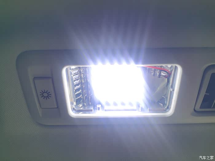

        首先,从最常使用的灯光说起,各大厂商为了节约成本考虑一般室内照明灯光都会使用卤素灯泡,其优缺点有四,造价低、暖色光源、发热量大、寿命短。
        LED灯功耗上小,所以发热量小;亮度上LED灯色温高所以很亮,而且光色多样;LED灯制造工艺略为复杂所以价格相对贵一些。

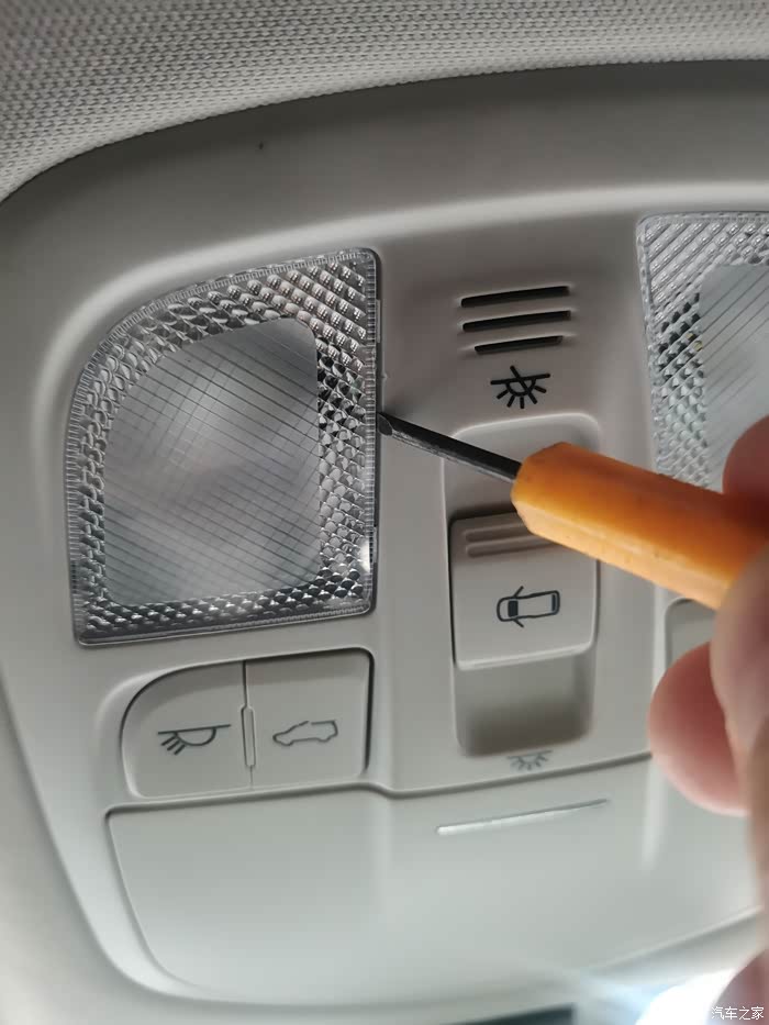

车顶棚灯,按图示缺口撬开即可更换灯珠。
后排顶棚灯罩
拆下的后排顶棚灯罩,注意卡脚别弄坏了。

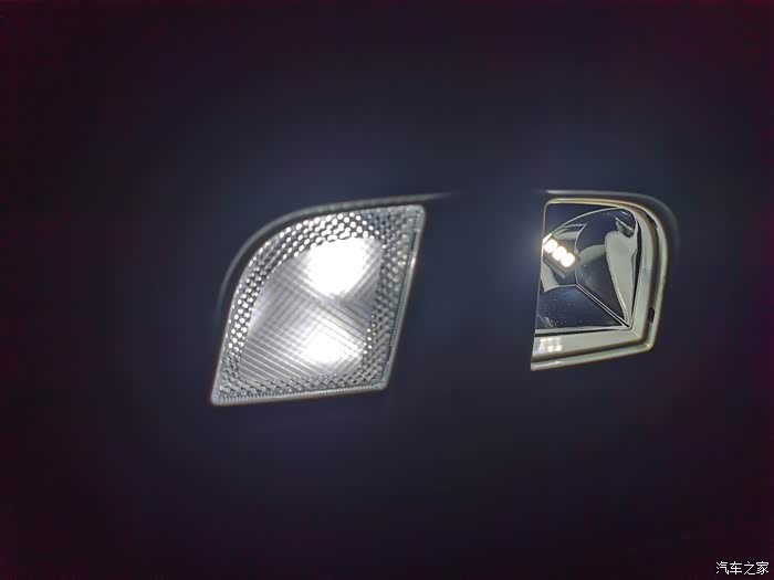

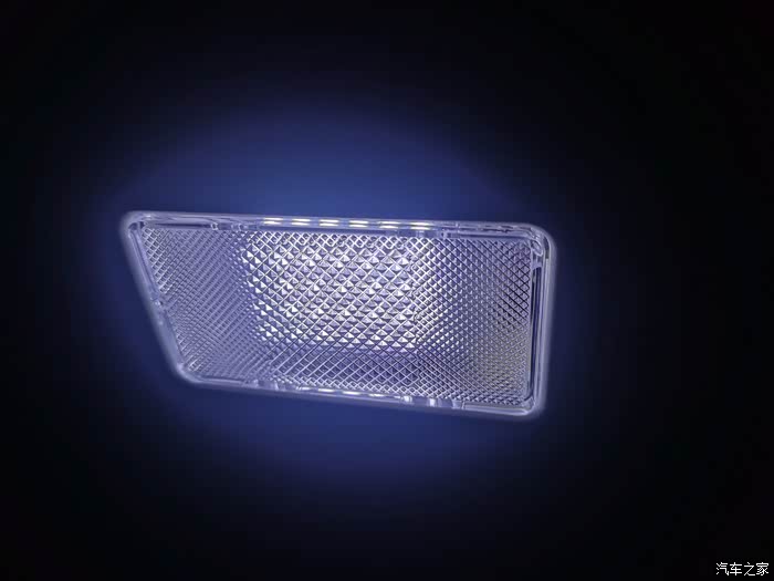

耀眼的LED灯光
LED灯珠与原车卤素灯泡对比
更换完灯珠的室内后排
驾驶位顶棚灯罩卡口位置
驾驶位顶棚LED灯效果

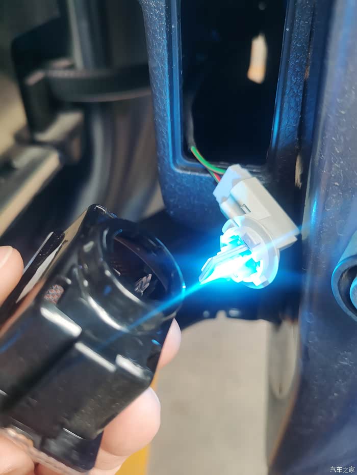

侧滑门灯,已经更换冰蓝色灯珠,打开时从小缺口往下压住卡扣即可。
侧滑门灯罩打开的样子
更换注意事项:
        1、车内灯光刚熄灭时暂时不要更换灯泡因为卤素灯泡发热量大的原因,此时灯珠很烫手。
        2、卤素灯泡是玻璃体容易打滑,拔取时用一块布包裹着拔很容易就拔掉。
        3、换好LED灯珠后别急着装上盖子,先开灯测试能否点亮,如果不能点亮就将LED灯珠拔出调换一下方向再插入即可。(室内灯光开关方法可参考此帖https://club.autohome.com.cn/bbs/thread/6a58d663df61b104/107176629-1.html)
        4、确认无误后装上灯罩完成灯珠更换。
驾驶位灯罩拆开的样子
后排顶棚灯罩拆开的样子
装好灯罩后灯光就柔和不刺眼了
总结:

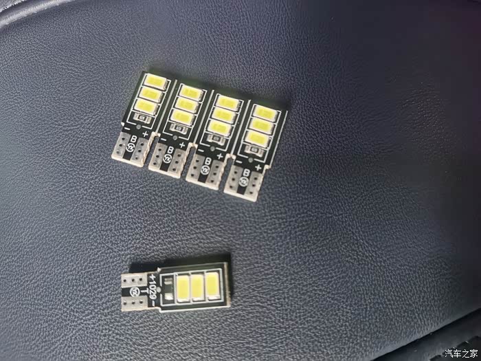

        1、G20原车室内灯珠型号为W5W,通用型号为“T10”,市场上的“T10”LED灯珠分常规款、短款、加长款,我们使用购买就选常规款即可;
        2、翘取灯罩时切不可性急以免弄断卡脚,反之亦然。
更换下来的原车卤素灯珠

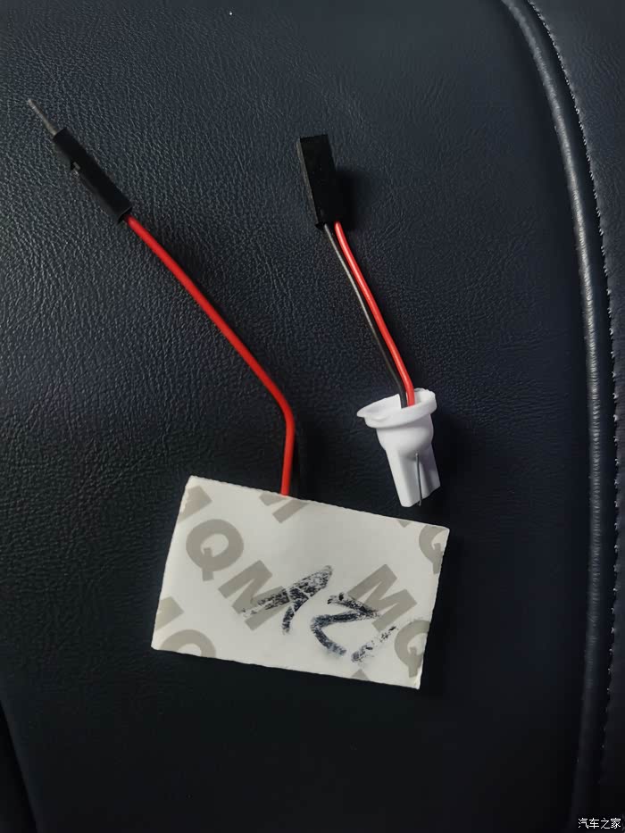

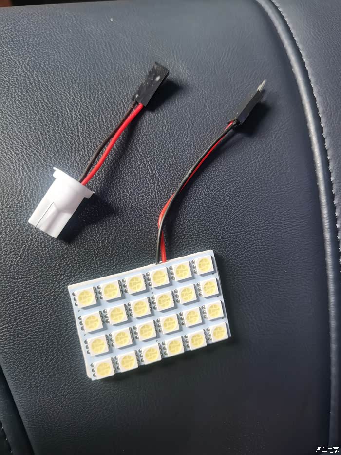

采购回来的T10LED灯珠,厂家按整版制造生产,使用时在切缝处掰断即可。
采购回来的T10接头LED灯珠板
LED灯珠板背面用双面背胶粘贴

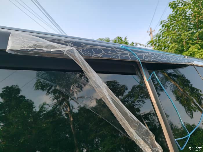

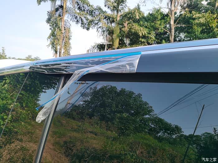

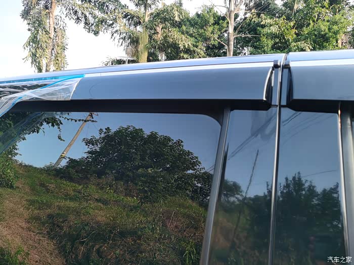

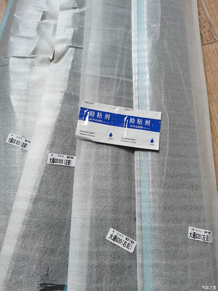

车窗雨眉的作用:
        1、下雨时开窗避免雨水直接灌入车内,防止雨刷刮除之雨水吹入车内;
        2、想透透气时车窗摇下时,车外所吹进气流不会直接吹拂脸部而影响驾驶和乘客;
        3、可遮阳,防止侧面刺眼强光影响开车视线;
        4、下雨天不想开空调时,只需开启一点点的玻璃缝隙,车内外的温差较小、车内的挡风玻璃表面就不会起雾,车窗雨眉就可让你开窗又不被雨淋湿;
        5、对于车内异味例如烟味、酒味,车窗只需开启些许,异味就可被吸出车外,比任何空调系统都有效。
采购回来的四门雨眉,配送的助粘剂。
右后窗雨眉贴好的样子
左后窗雨眉贴好的样子
粘贴稳固后再撕掉保护膜
注意事项:
        1、雨眉对比车身贴合部位看看是否完整贴合并做好标记。
        2、清理干净贴合部位,清水抹布擦拭、酒精湿纸擦拭、晾干。
        3、粘贴部位晾干后先涂抹助粘剂再将雨眉上的双面胶保护膜撕掉约10公分左右长度,将雨眉对准记号位置完整下压,再顺势边撕双面胶保护膜边压紧粘贴。
四门窗雨眉贴好完工的样子

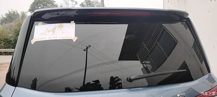

各类贴纸保护膜:
        美化车辆,彰显车主个性,保护或者遮蔽车辆漆面。
注意事项:
        1、装饰类贴纸,根据商家提供的尺寸大概对比车辆尺寸看看比列是否合适;
        2、粘贴前先找好位置将贴纸试贴位置调整好尺度并做好记号;
        3、参照雨眉粘贴的表面处理过程;

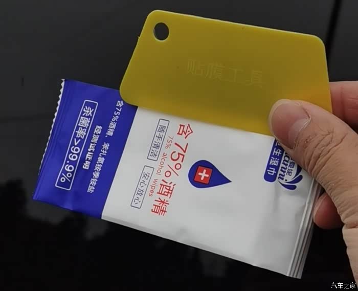

        4、将贴纸表面的转移膜撕开,露出待粘贴贴纸的粘胶面用喷壶均匀喷上自来水;
        5、贴上贴纸用刮板从中间往四周将贴纸刮平在粘贴面上。
        6、清理水渍再次轻刮贴纸并检查贴合面。

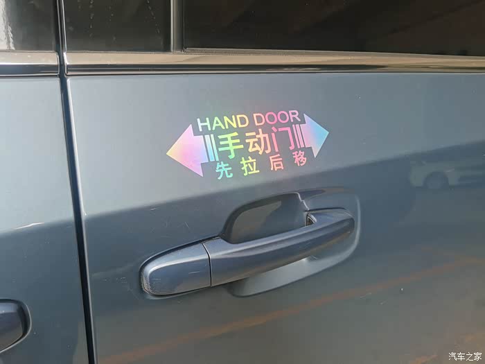

车尾粘贴标贴中
粘贴工具利器
侧滑门标示贴,专业治颈椎偏头痛
完工后的标贴

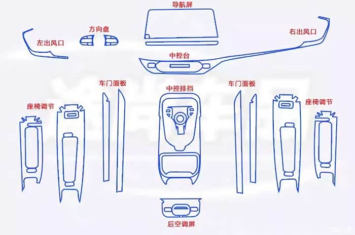

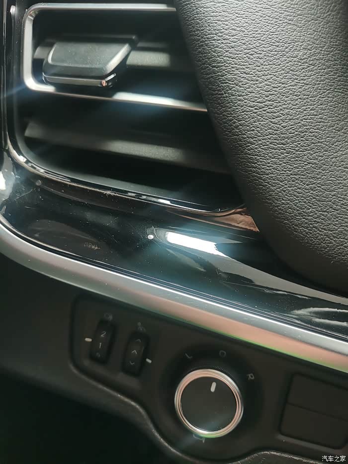

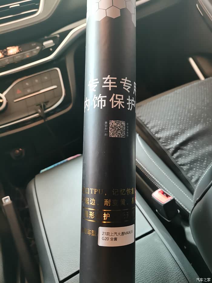

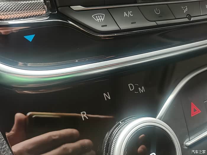

到货的中控仪表台保护膜,目前产品均为汽油高配版专用,不过很多部位与柴油版通用。
中控仪表台保护膜部位示意图
模块分布示意图,柴油版(低配)可以使用七件。
完工的保护膜,再也不怕被划花了。
完工的保护膜,再也不怕被划花了。

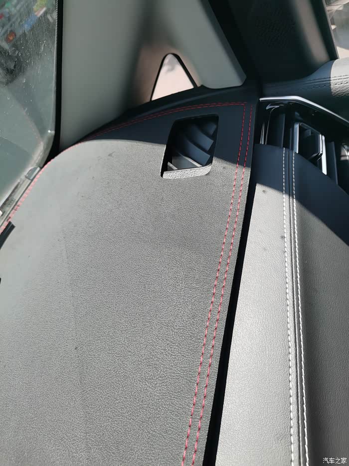

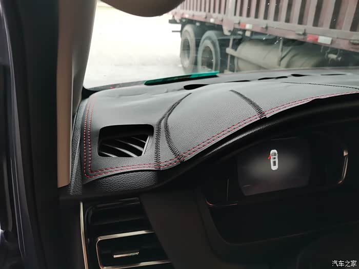

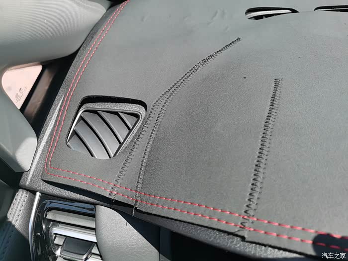

        仪表台防嗮避光垫,防止夏天紫外线对仪表台塑料的老化侵袭,保护各类指示、显示仪表因高温加据老化损坏,哑光色表面防止强光时反射影响驾驶员视线。
左边局部
右边局部
整体貌似小了边角孔位略有误差,估计商家发货的是G10模版。

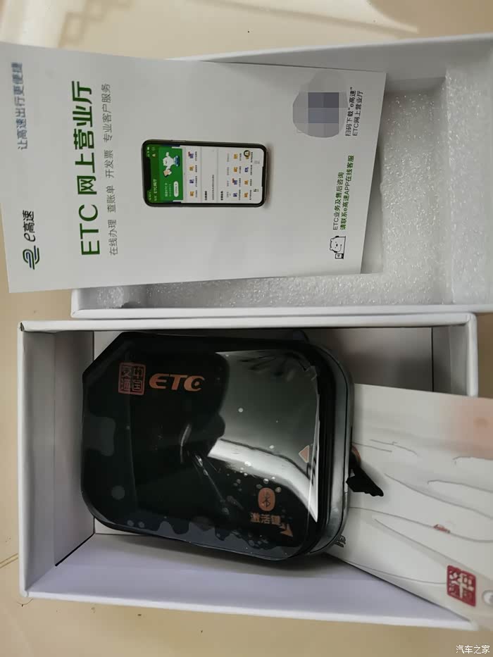

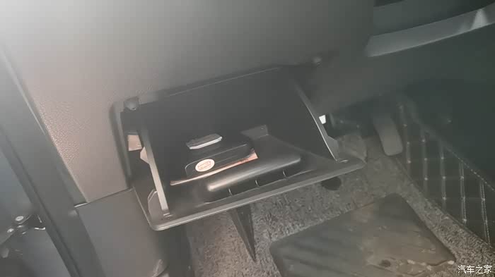

        新车到家后很多车友经常跑高速又没时间去银行办理车辆ETC通行卡,最简单的方法就是在手机上通过ZFB、WX等申请注册ETC,按要求注册提交后机器四天左右顺丰送到家,按说明自己激活即可使用。

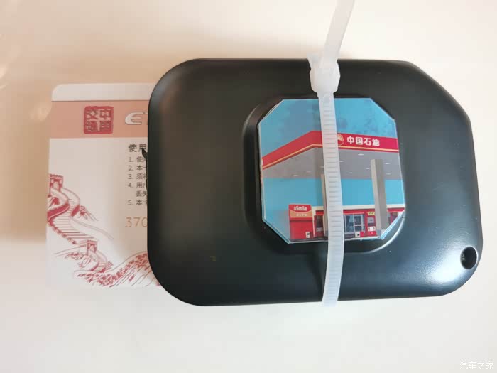

        为了净化车辆前窗玻璃避免粘贴太多物件影响驾驶,可以使用旧卡片(银行卡、购物卡、厚塑料卡等等)叠加粘贴在ETC机器背面顶住机器开机按钮,再按说明书激活机器,平时利用驾驶位方向盘左下方储物盒存放,机器插上卡可以直接通过道口检测。
手机WX申请的ETC机器到货
使用旧卡片叠加粘贴在ETC机器背面顶住机器开机按钮,扎带扎紧待粘胶时效到后再取下。

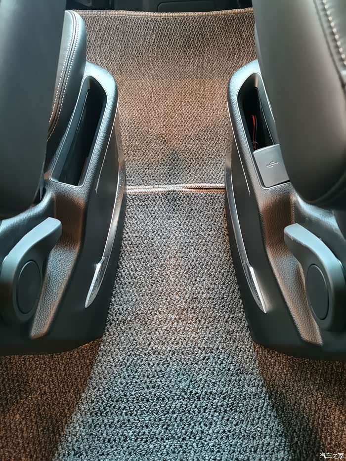

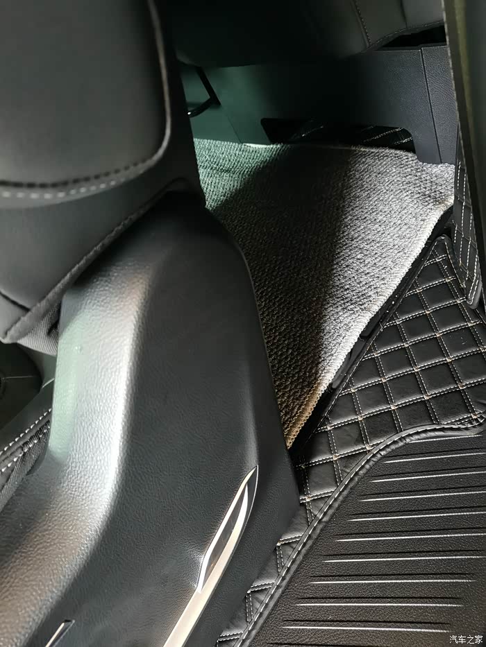

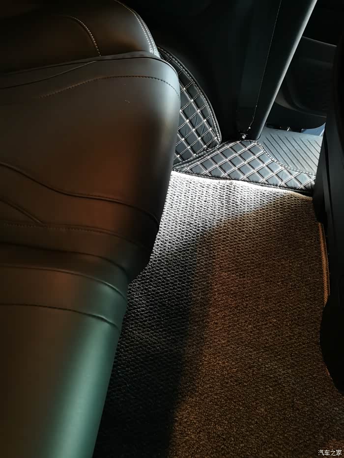

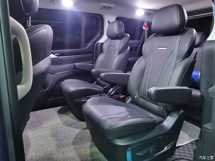

        车内清洁卫士:全车全包围脚垫+定制地毯
        全车脚垫有效防止原车地毯被污染,灰尘杂物容易清理,自己按车辆座椅布局尺寸定制的地毯能有效遮挡异物进入轨道便于清洁也使车辆内部更加温馨舒适。
正副驾驶位均为双层脚垫

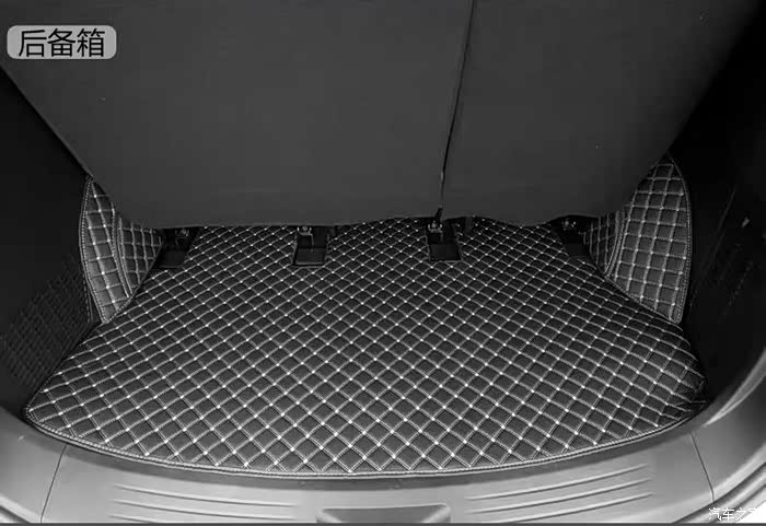

后备箱垫

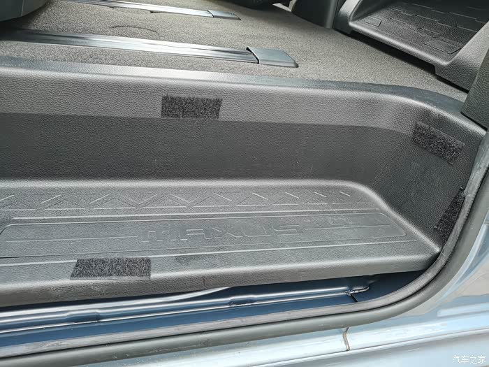

脚踏位置粘贴双面粘毛再将脚踏贴合上去便于后期清理脚垫卫生
贴完脚垫地毯的效果
后座局部细节
中排过道
局部细节,很贴合。

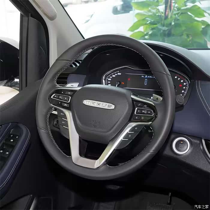

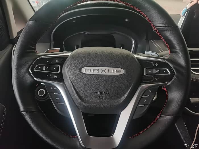

        最后来一点略有难度的手工活:全牛皮方向盘套缝制,皮套先套入方向盘(一般比盘略小)转动到合适位置,张拉一下边角将其塞入方向盘与塑料部件之间的缝隙,按自己喜好的缝制针脚方式拉紧缝线,针脚打结藏于皮层下方完成。
到货的皮套
原车方向盘
自己耗时约四小时完工的牛皮方向盘套
