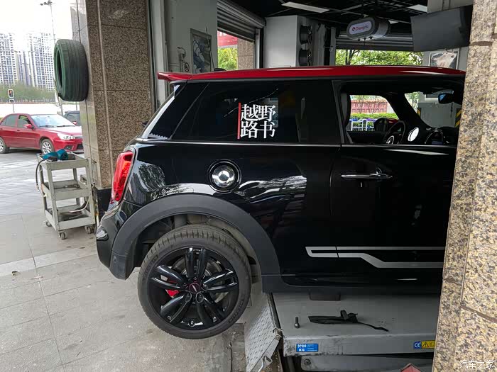

进店第一件事——举

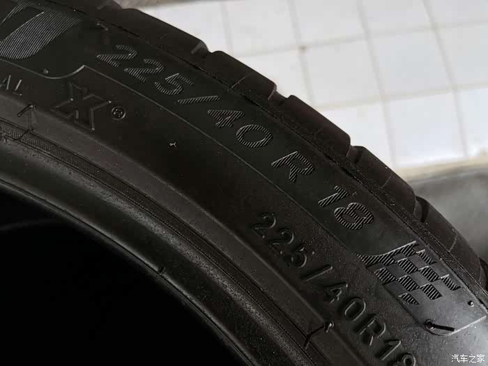

轮胎我选用米其林PS4系列,225/40R18型。MINI没有防爆胎,为什么选用非防爆PS4呢,说到这里正好把开头第3个问题(MINI原厂防爆胎换普通胎后顾虑。)给解答了。
19年11月提,提车之前我就在网了解到JCW这台车信息,其中所有车评人试过JCW都会不约而同地提到同一个问题:原厂轮胎太影响JCW实力发挥了。
当然他人观点我们只做参考,实际我拿到车感受之后也觉得原厂防爆胎:1.胎壁厚导致颠 2.胎噪较 3.胎宽有点窄,只有205MM,胎如果窄了有利有弊,利就转弯会感觉车尾灵活,弊抓地力不强到弯心侧倾明显,如果有一定追求当然轮胎宽好,胎越宽与地接触面越,自然抓地力强,过弯有信心,极限也

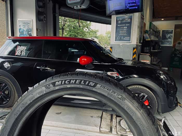

正计划想把这拖后腿换掉,在拍一档关于MINI汽车节目时候,导演朋友告诉我:你鼓包了。我顺他指方向一看,左前轮轮胎有一处凸起,当时心里就味杂陈,这可没开多少公里新车啊,然后脑子闪过一切有可能导致这次鼓包元凶,后来锁定在一环路省体育馆下穿隧道那里,因为成都近两年在对一环路做改造工程所以路面难免会有坑,各位成都MINI车友们往后行驶在成都修一定要眼观路小心有坑。
就在这拍洗车时候发现鼓包了
鼓包后我就去将原厂205/45R17韩泰防爆胎换成了215/40R17米其林PS4运动型街胎,胎宽,扁平比窄。使用了一段时间,感受:米其林真香,哈哈哈。感觉干地湿地抓地力有明显提升,过弯侧倾也小一些了,抓地力没得说心里有底多了。

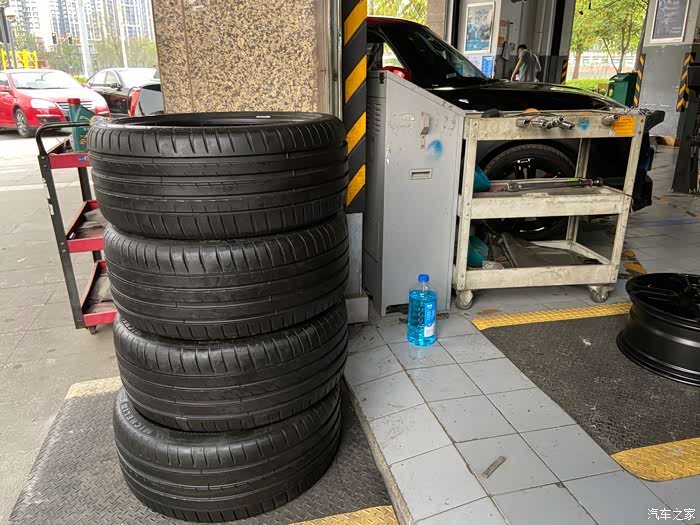

轮胎已经整整齐齐码好等待

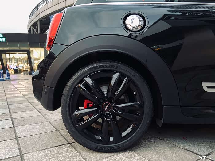

全部完工,来两张靓照吧。
轮毂数据:18X8j,ET38,轮胎数据:225/40R18,负责任告诉家,前轮都离避震桶有一指以距离。为什么呢,原来装225轮胎蹭不蹭225这个胎宽没关系,而安装轮毂ET有关,ET值越小轮毂就会越往外,自然离避震桶就越远。
如果你想升级轮毂,不管16到17还17到18,又要考虑避开卡钳话,我建议ET在40到45之间最适合MINI一个数据。
