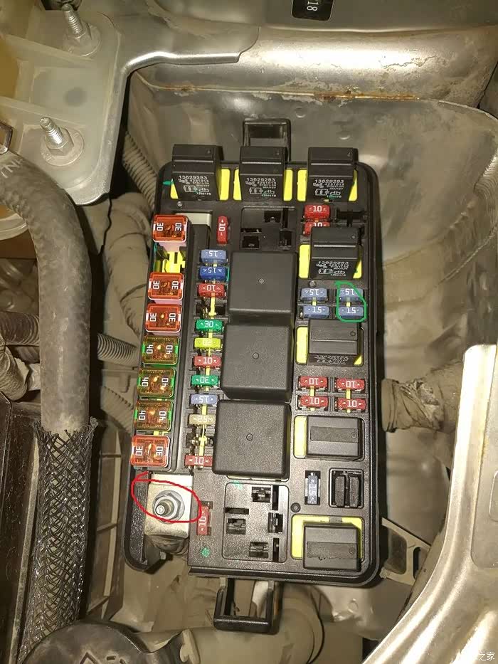

发动机控制模块坏我理解,保险丝盒坏在哪里了?师傅解释测线路不通,保险丝盒和线束是一体的,换这个要拆整个中控,所以工时费用高。
如图片所示说测量从标红圈处到蓝圈处不通
保险丝盒背面,没法拍照,借用网上的图片一用,是和总线是一体的,换这个要拆中控。

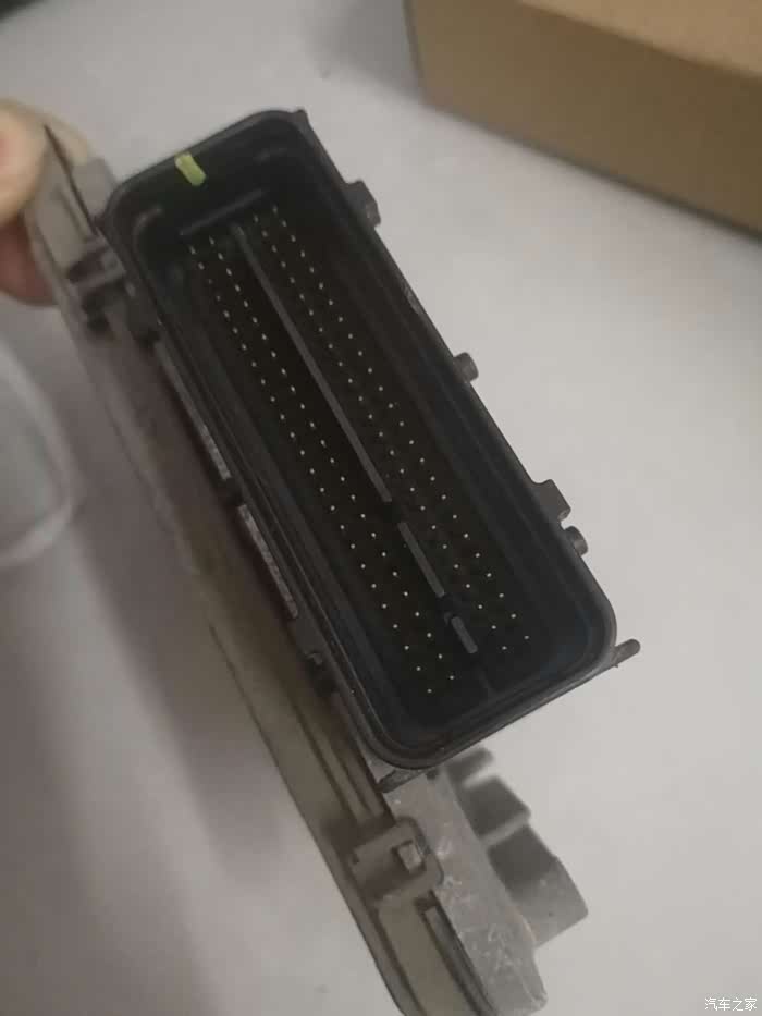

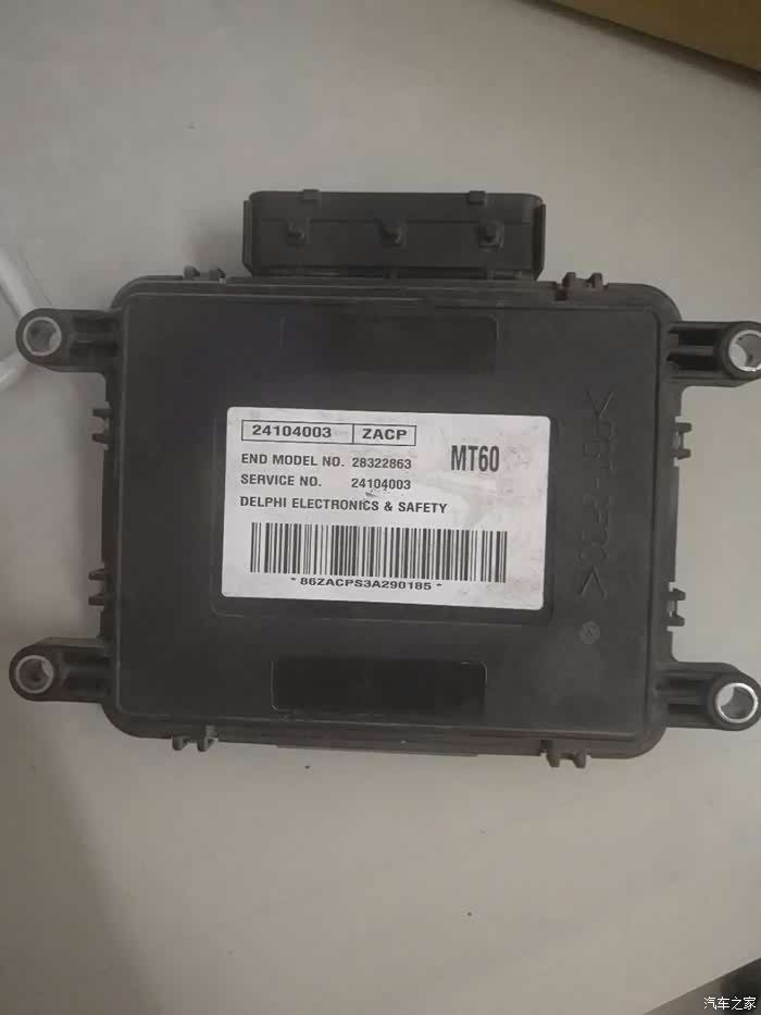

旧的发动机控制模块,苏州产,德尔福的

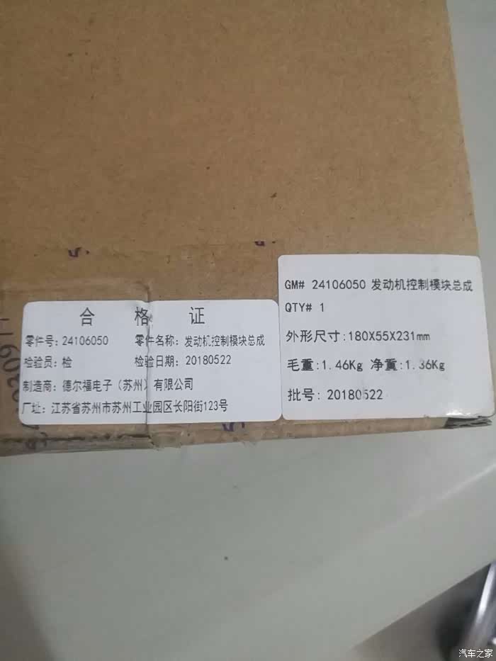

新件,应该为原厂配件
