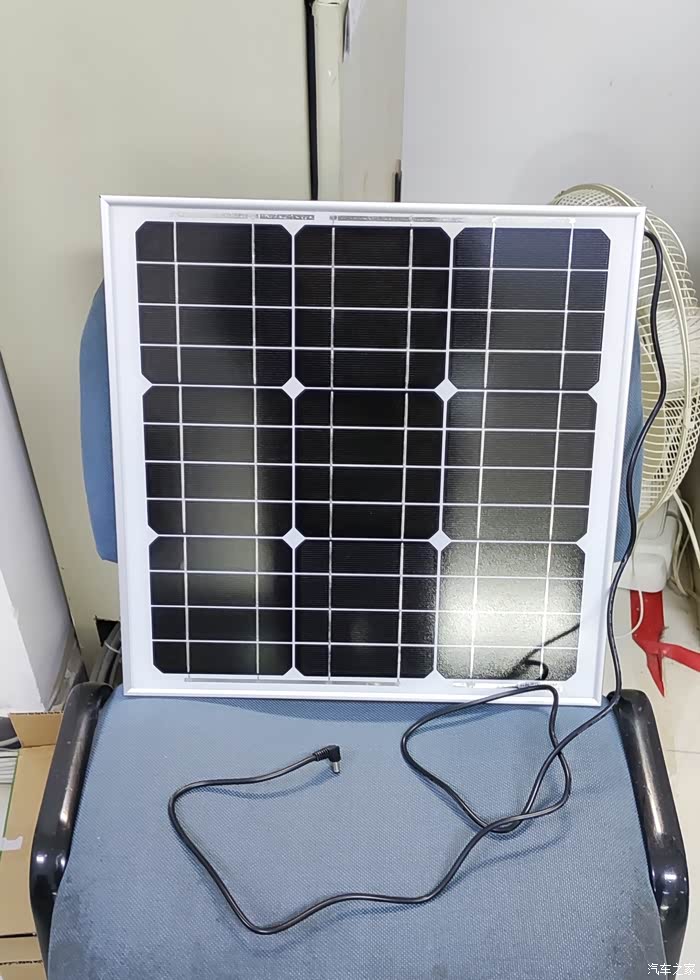

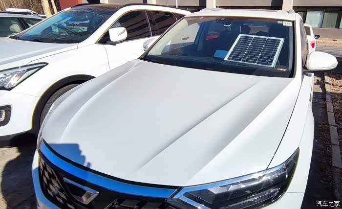

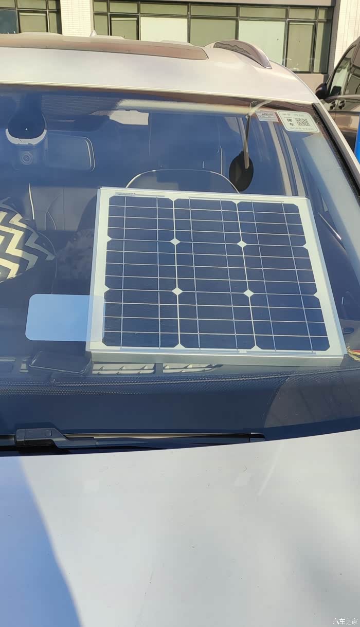

先看成品,放在车内驾驶位,太阳能板尺寸400x400
20W用于补电足够,后面有详细测试数据

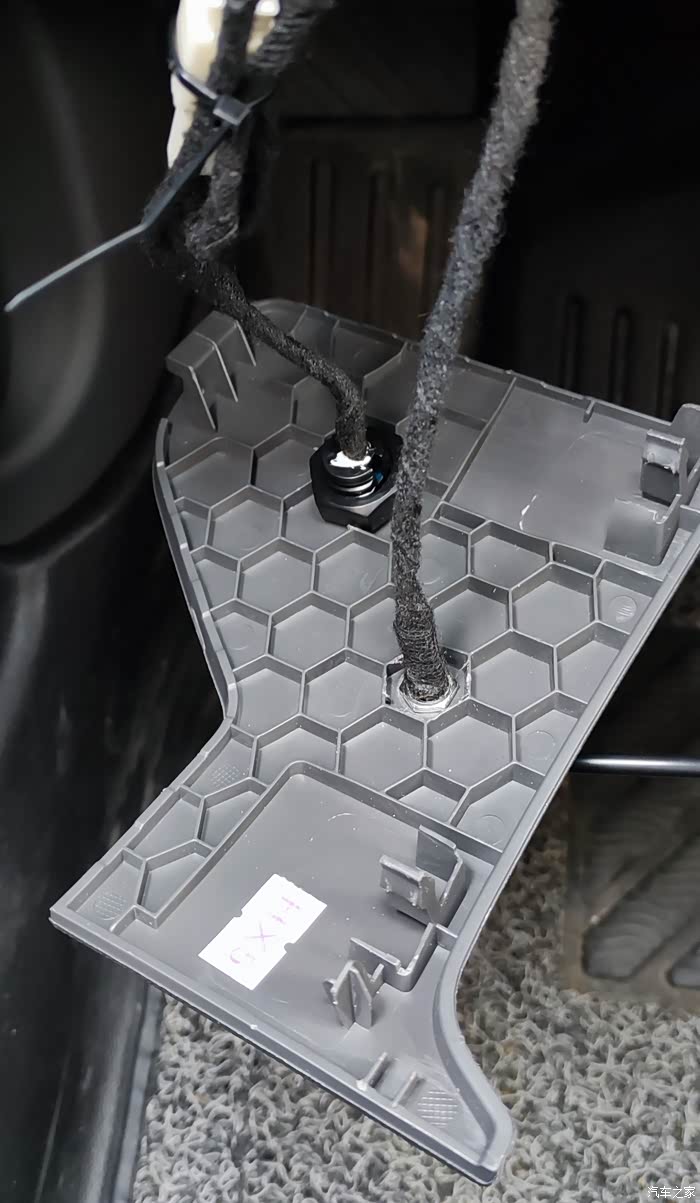

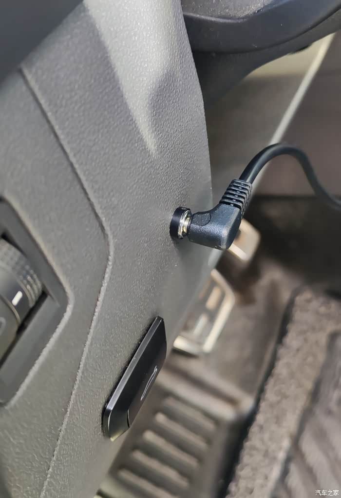

保险丝架盖板开孔,加DC5525插座,配套弯插头。
插入效果
拔下效果,基本看不出来,毫无违和感
室内保险盒面板开孔,所有线路车用纱布包裹,来一根线是电尾门室内开关。

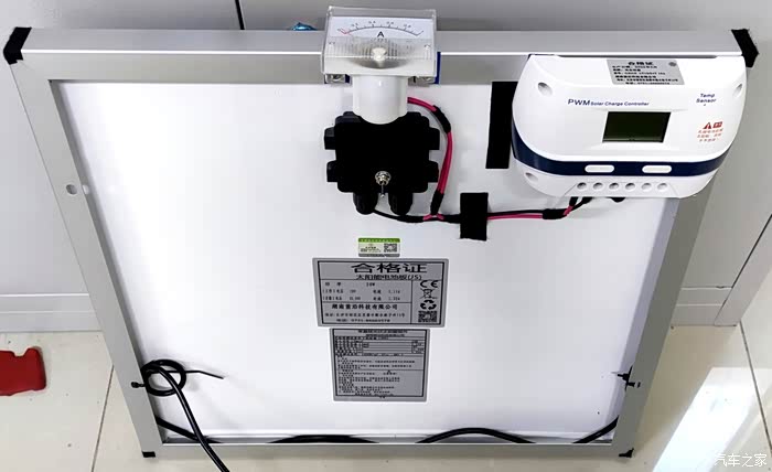

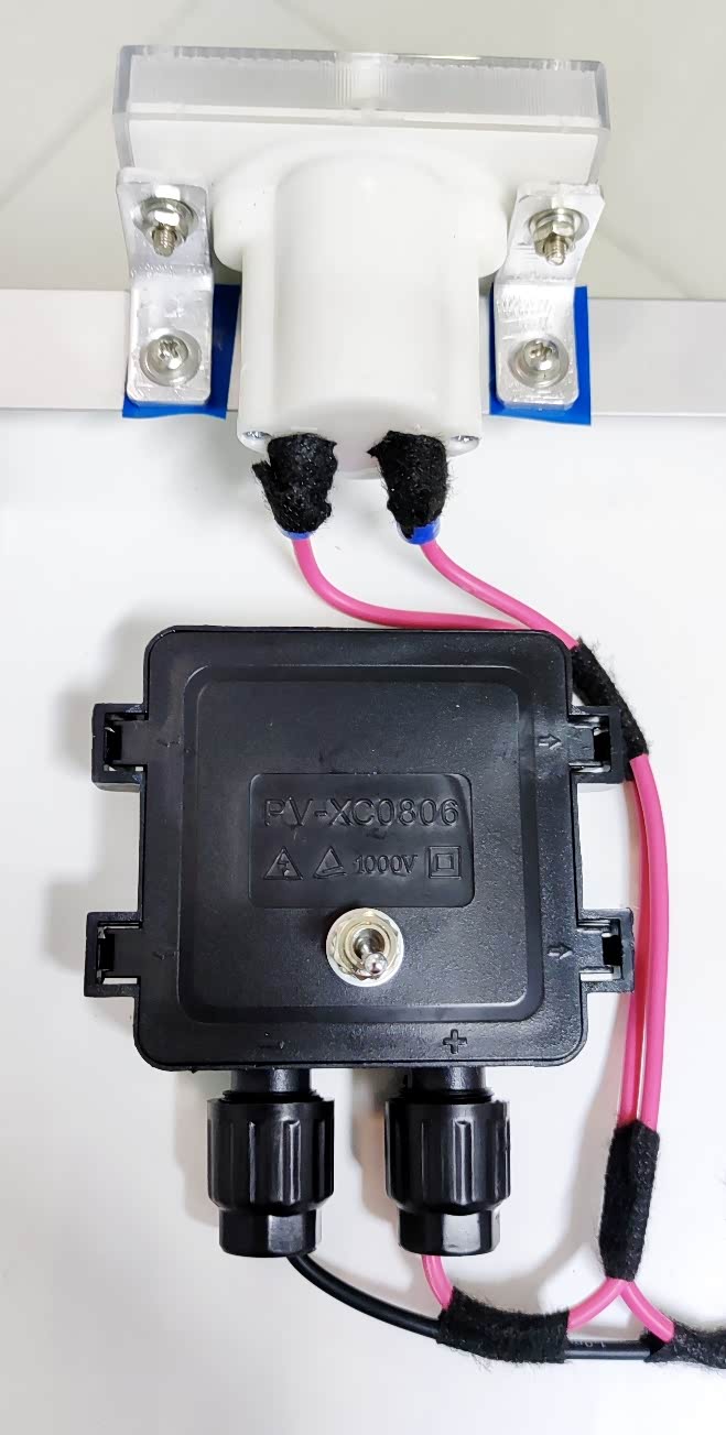

电气部分特写
摇头开关直接放入太阳能板电源盒,用于关闭太阳能板输出
俯视图

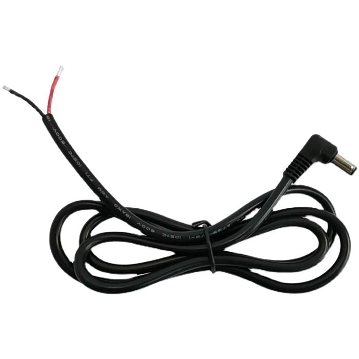

DC5525公头输出线,线芯0.75

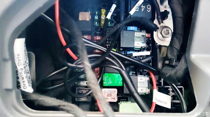

网购取电器,安全起见插5A小型保险丝,插入常电空闲保险位,我用的是小型保险位,插槽SC12。
不同款配置保险丝不一样,我的是荣耀版,其他款保险丝数量少,荣耀版多一些设备。
保险盒内部接线,左上角肉色保险丝为当前设备,右侧两个黑色取电器为行车记录仪,中下绿色的是电动尾门取电器。

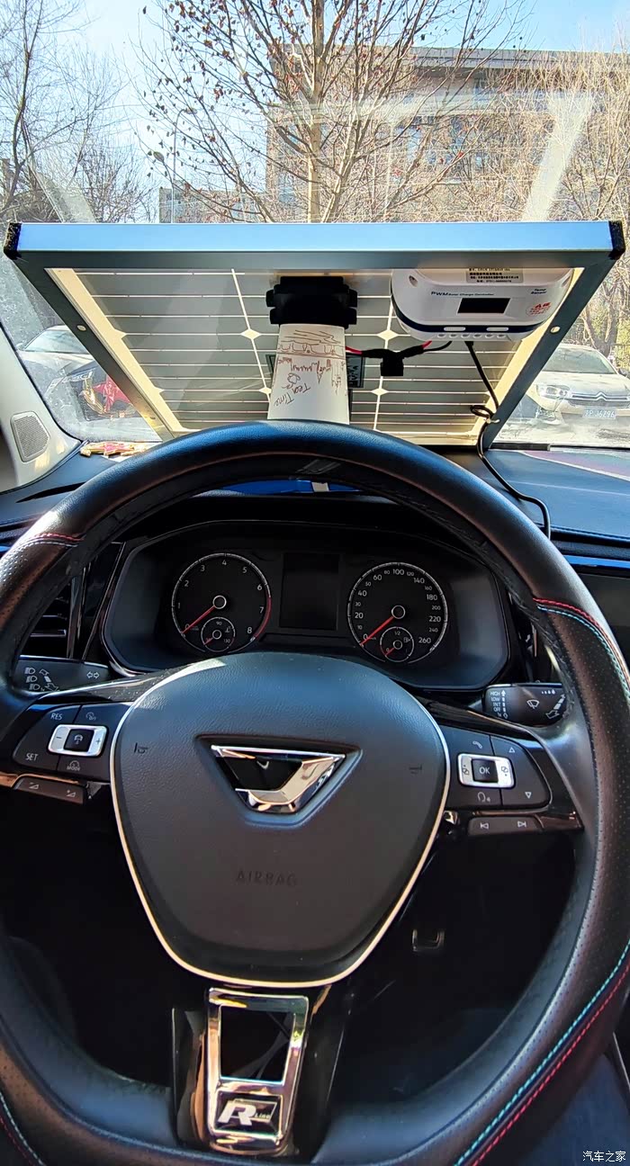

驾驶位暂时放置效果

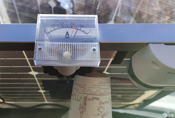

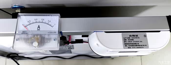

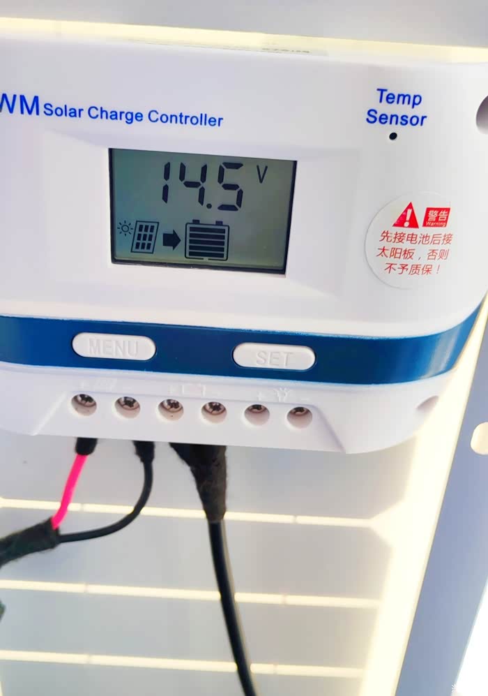

中午12点阳光充足基本直射,车内安装,前挡贴膜,可输出14V以上
此时充电电流650mA,贴膜影响较大,外面直射可出800mA

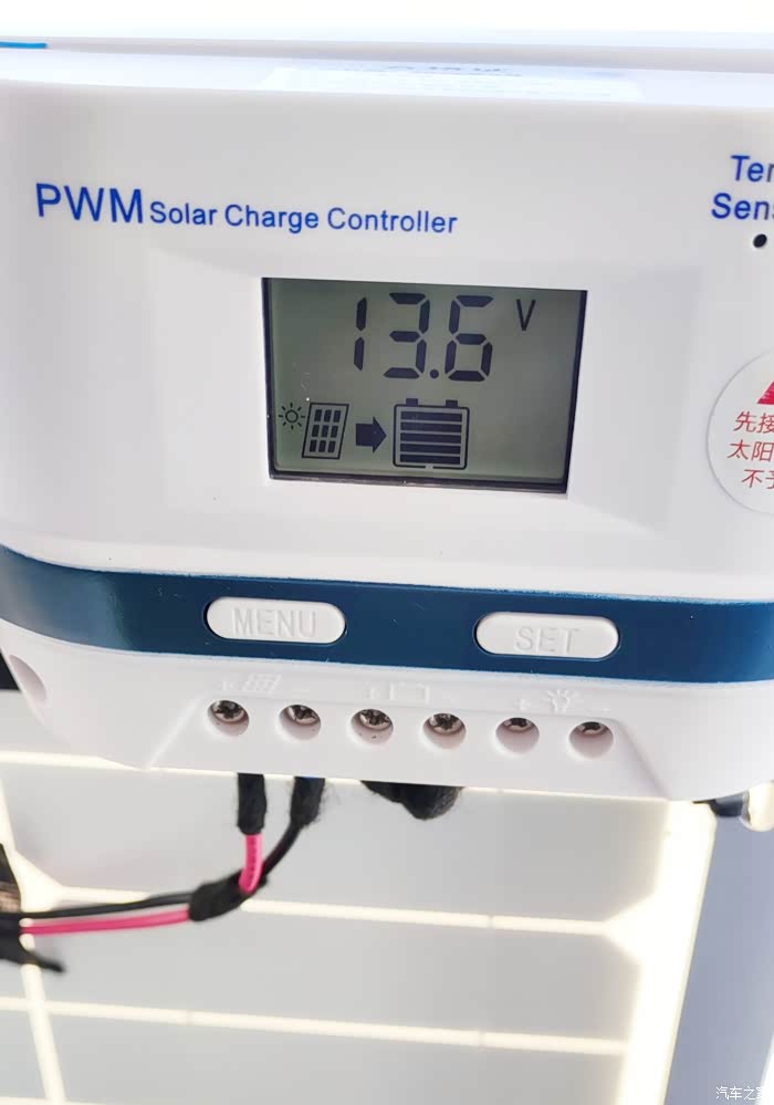

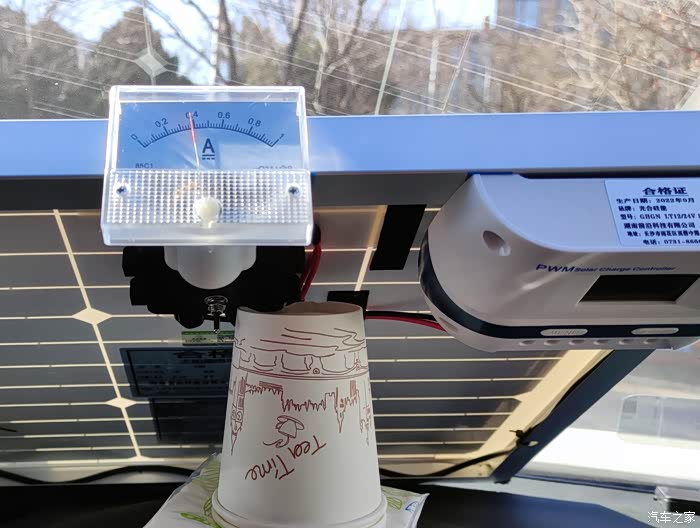

上午10点阳光充足非直射,车内安装,前挡贴膜,可输出13.6V
此时充电电流400mA

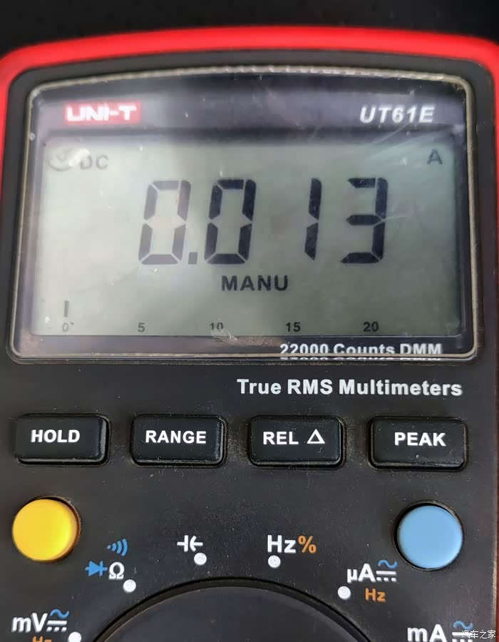

太阳能控制器待机13mA,此电流消耗来自电瓶,有白天补电后基本可忽略
此片单晶太阳能板做工不错,目前使用一周电池一直保持12.5V以上,零下几度启动比较干脆,启动时压降最低至11V,安装前启动压降可能到10V,说明起到了电瓶浮充满电的效果。

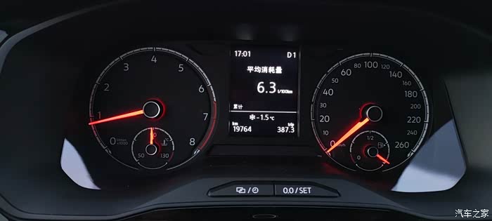

累计平均消耗

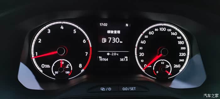

天冷了,加满油凑不够800公里了。
