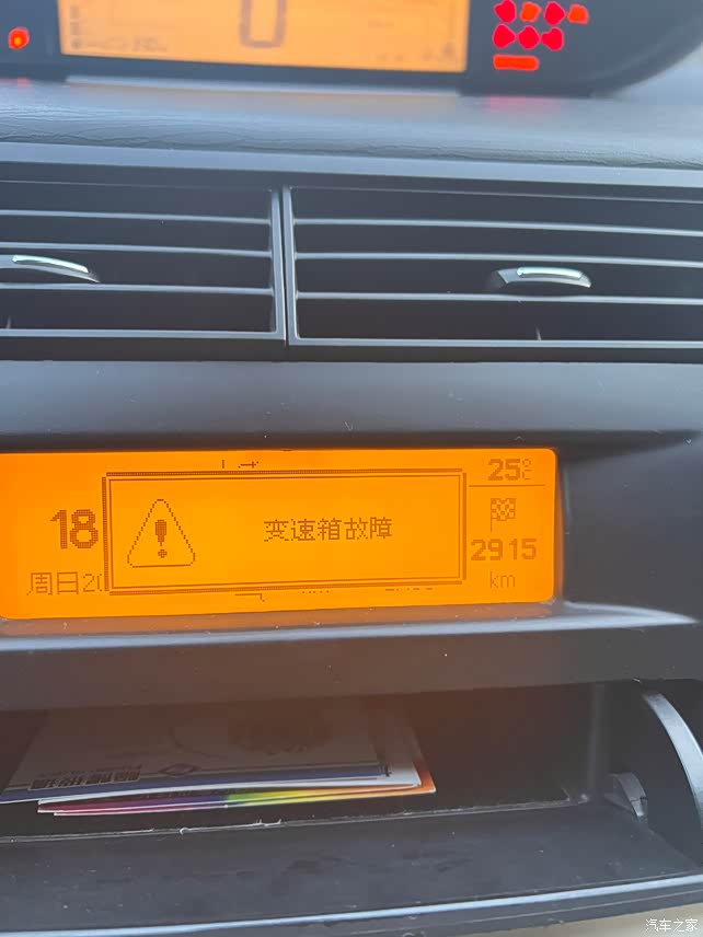

2,目前开钥匙,小屏幕行车电脑显示变速箱故障,仪表不亮雪花❄️灯S灯,读不出来变速箱故障,专用电脑也查不到,历史故障只有,一个变速箱电脑通信丢失。
症状是有时候挂1档加油门缓慢走,转速踩到3.4千,猛的一怼,就正常了,挂2档起步正常,2换3有时候转速猛的一高,怼一下就好了。偶发性。
