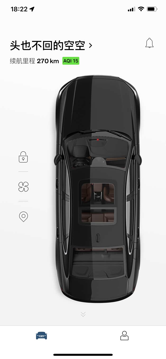

第一步打开你的VOLVO CARS APP ,首页会显示基于当前剩余油量的续航及车辆附近的空气质量值。
我们点击左侧第二个“小风扇”的按钮进行远程启动

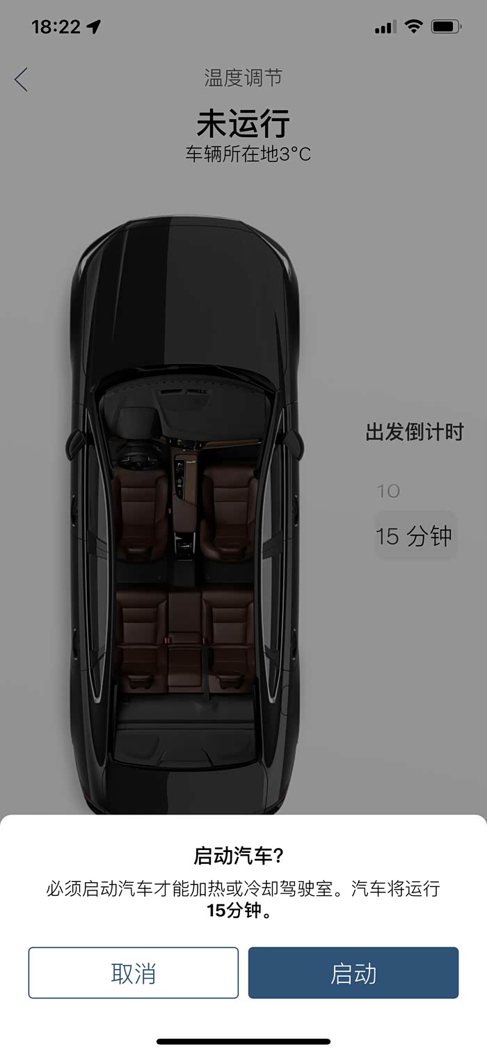

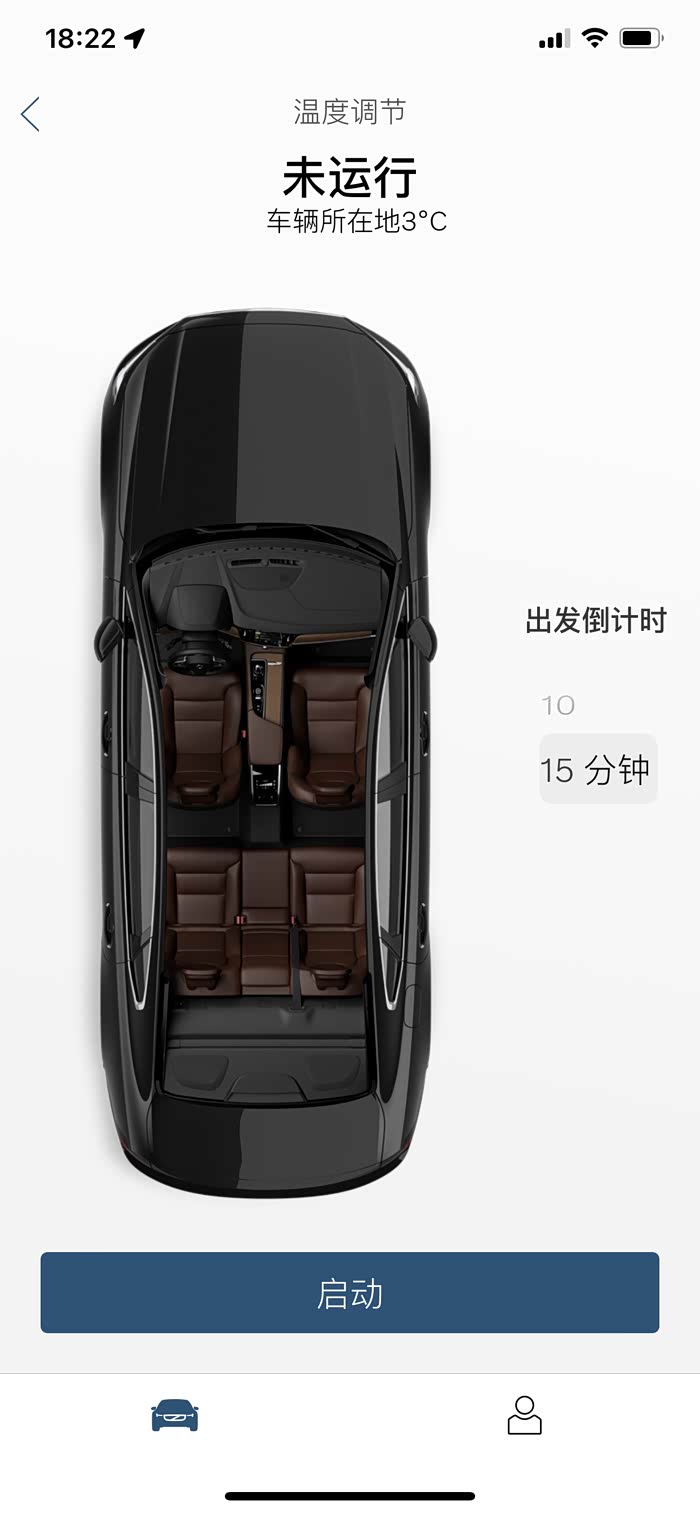

右侧设置远程启动的持续时间,最长支持启动15分钟,按照自己的需求设置好时间点击启动即可。
我一般都是设置15分钟,如果设置时间太短可能达不到提升车内温度的效果
提示是否要启动车辆,这里选择启动就行

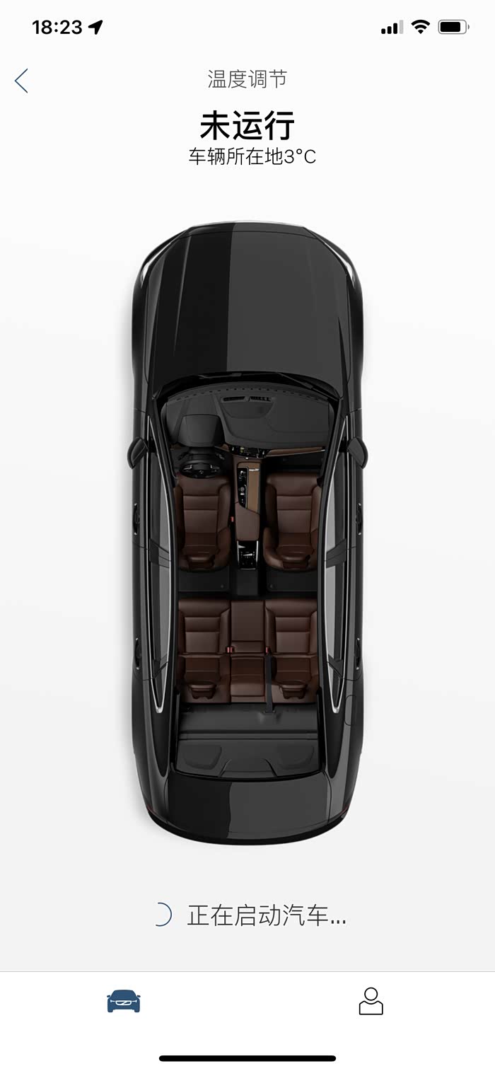

正在启动ing

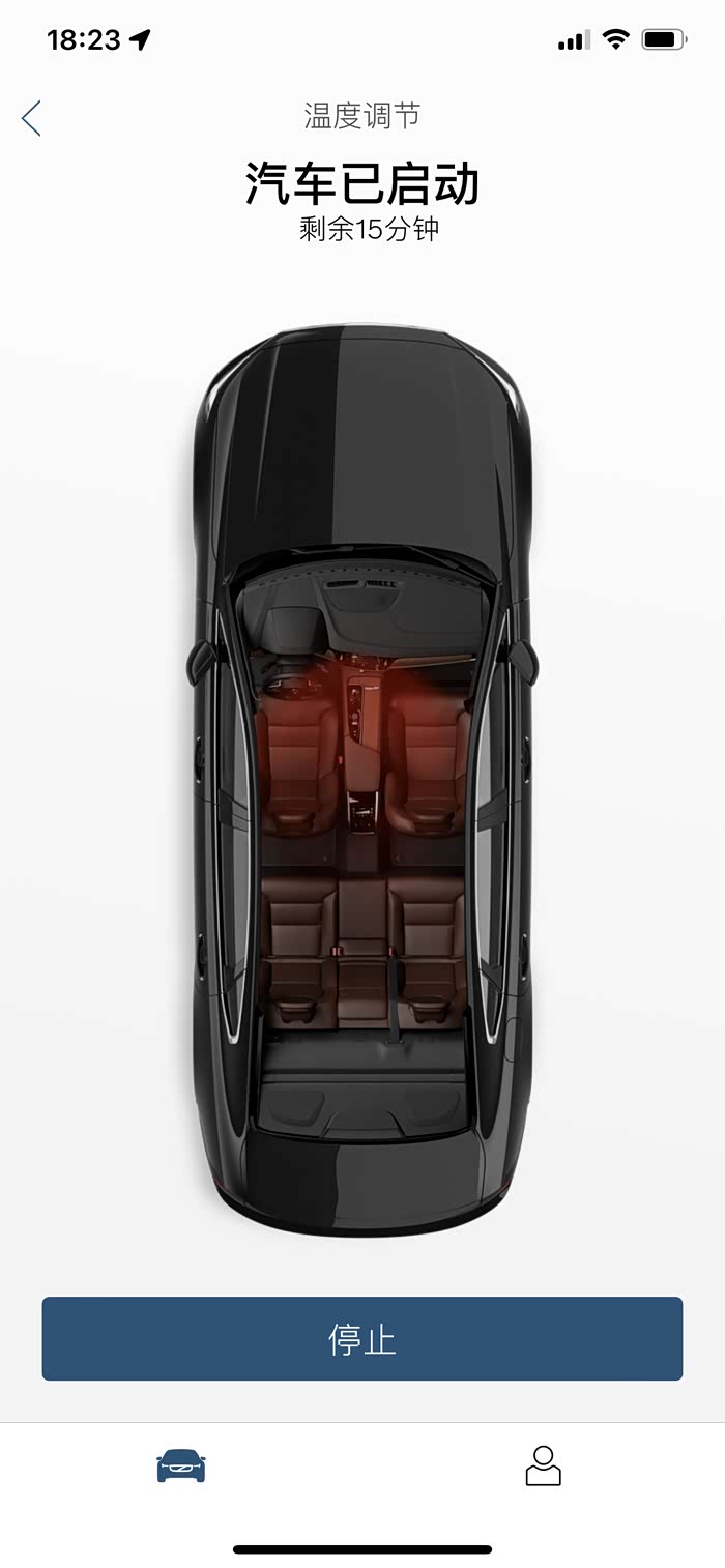

汽车已经成功远程启动,15分钟倒计时开始。这里有个小细节,中控那块会显示动态的红色的吹风效果,表示空调正在启动加热吹风

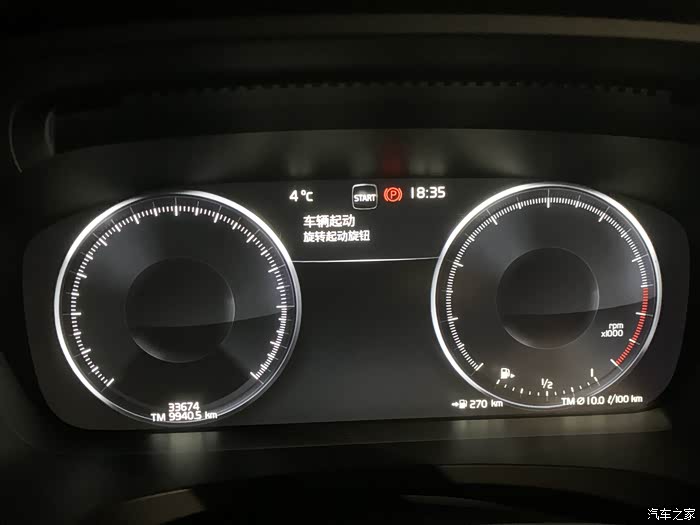

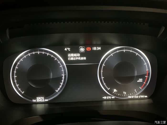

这个时候我们进到车里,驾驶员仪表盘会提示车辆已经通过远程启动,这时候是不能直接挂挡行驶的
要驾驶车辆需要脚踩刹车,然后旋转启动按钮,和平常上车启动车辆一样的操作

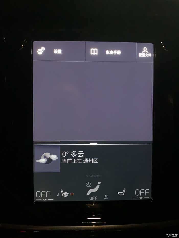

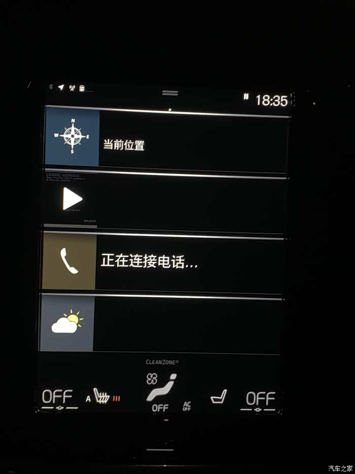

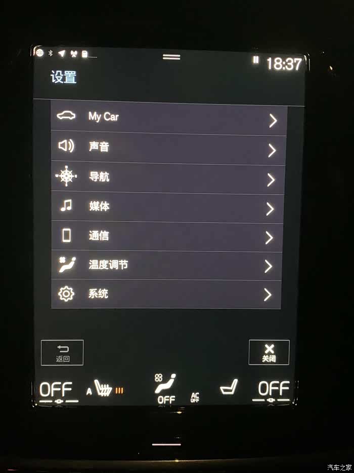

中控屏幕向下滑动,点击设置按钮

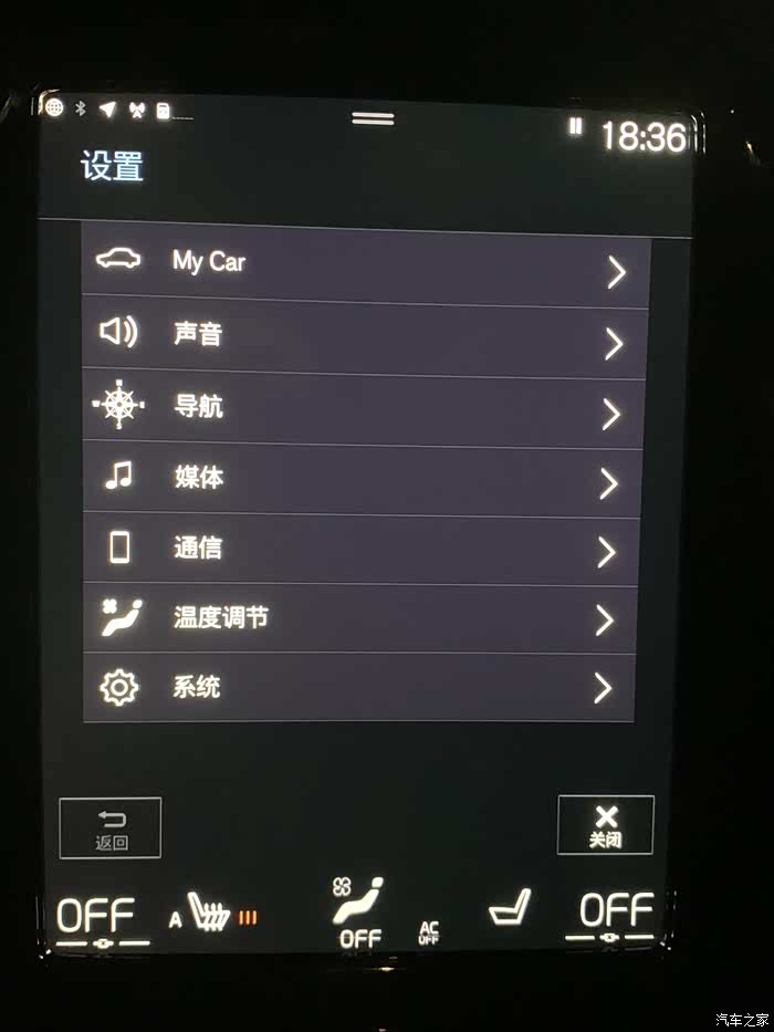

点击温度调节

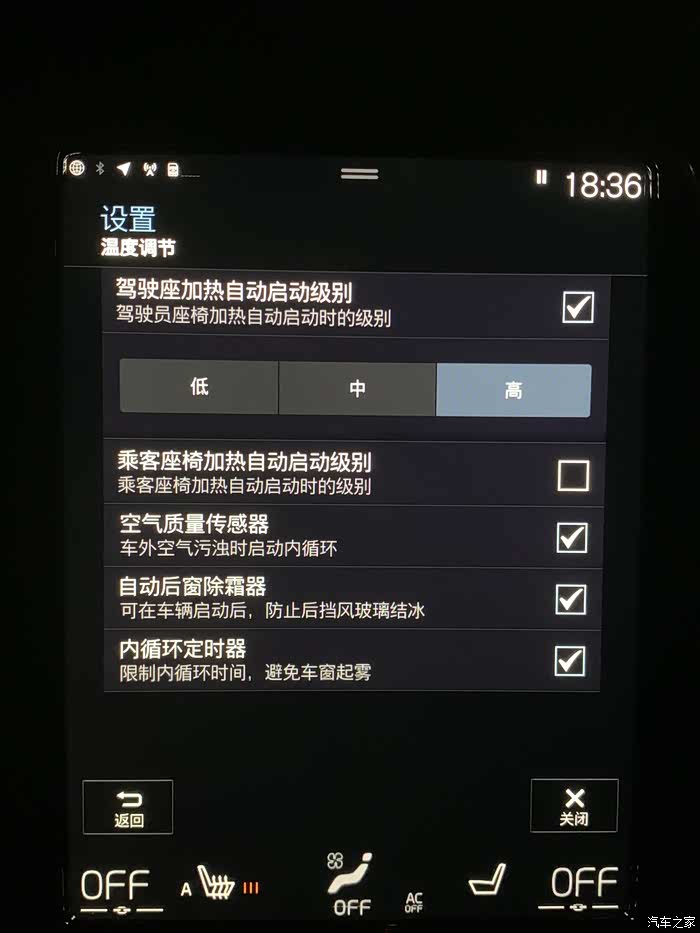

勾选驾驶座启动启动,然后设置好自动加热的级别,分别为高、中、低。我为了快速达到舒服的温度直接选择高。
副驾驶如果需要开启自动加热,一样勾选自动启动,设置好启动的加热等级即可
如果有选配方向盘加热的同学,在这个界面可以设置方向盘加热的自动启动

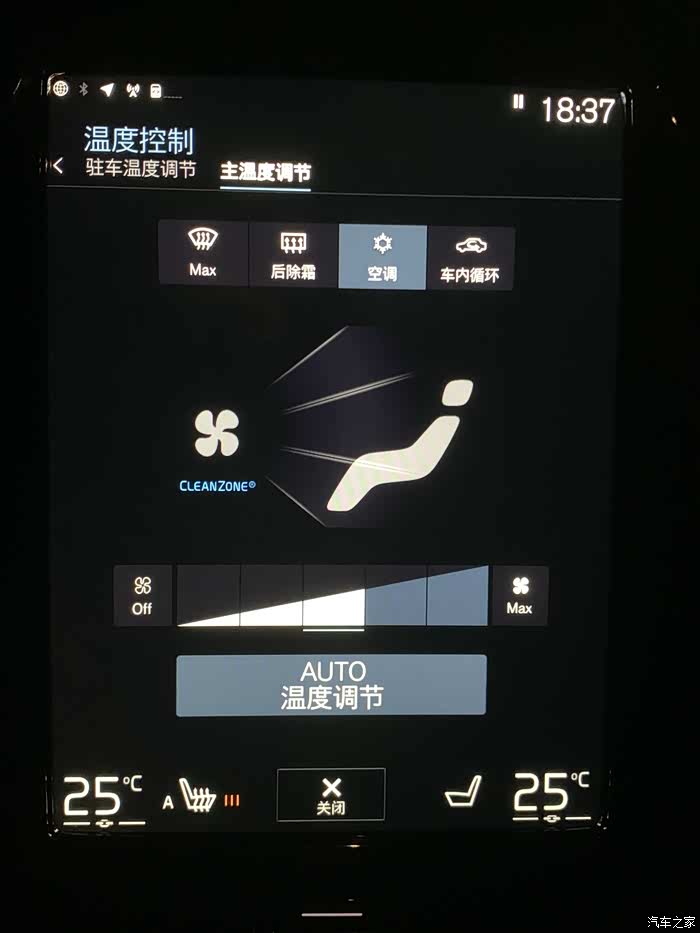

接下来设置空调,先将空调启动为auto模式,设置好合适的温度,然后点击OFF关闭空调。
关闭掉空调再保存配置文件,是我不需要每次车辆启动后空调就开启。如果在空调运行中保存了配置文件,那么你每次不管是远程启动还是进入车里启动车辆,空调都会自动打开。

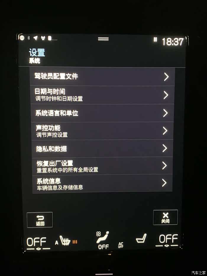

点击““系统”

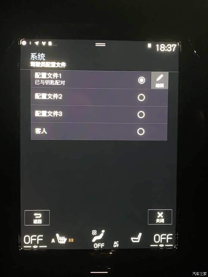

点击“驾驶员配置文件”
点击“编辑”

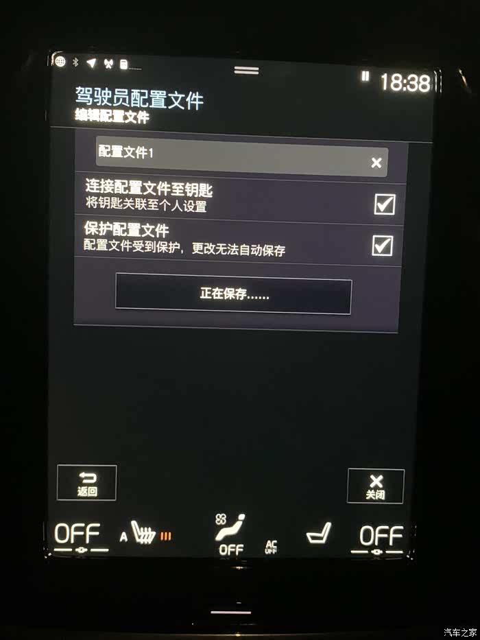

点击“将当前设置保存之配置文件”
提示正在保存,很快就会保存好,至此所有的设置都已经关闭。如果大家设置完成后,可以远程启动一下测试看看是否可以正常的启动座椅加热和空调制热。

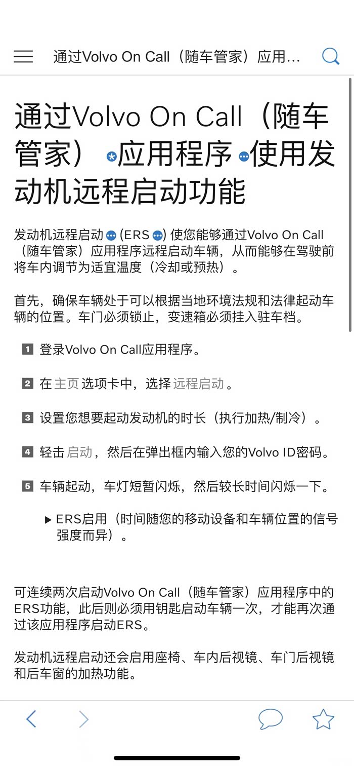

官方的说明书,建议大家认真看一下,可以下载volvo manual 这个app查看。介绍的会比较详细。这里提到了,远程启动短时间内只能连续使用两次,在这之后必须用钥匙启动一次才能再继续通过手机APP远程启动
这是有关使用远程启动的前提调节

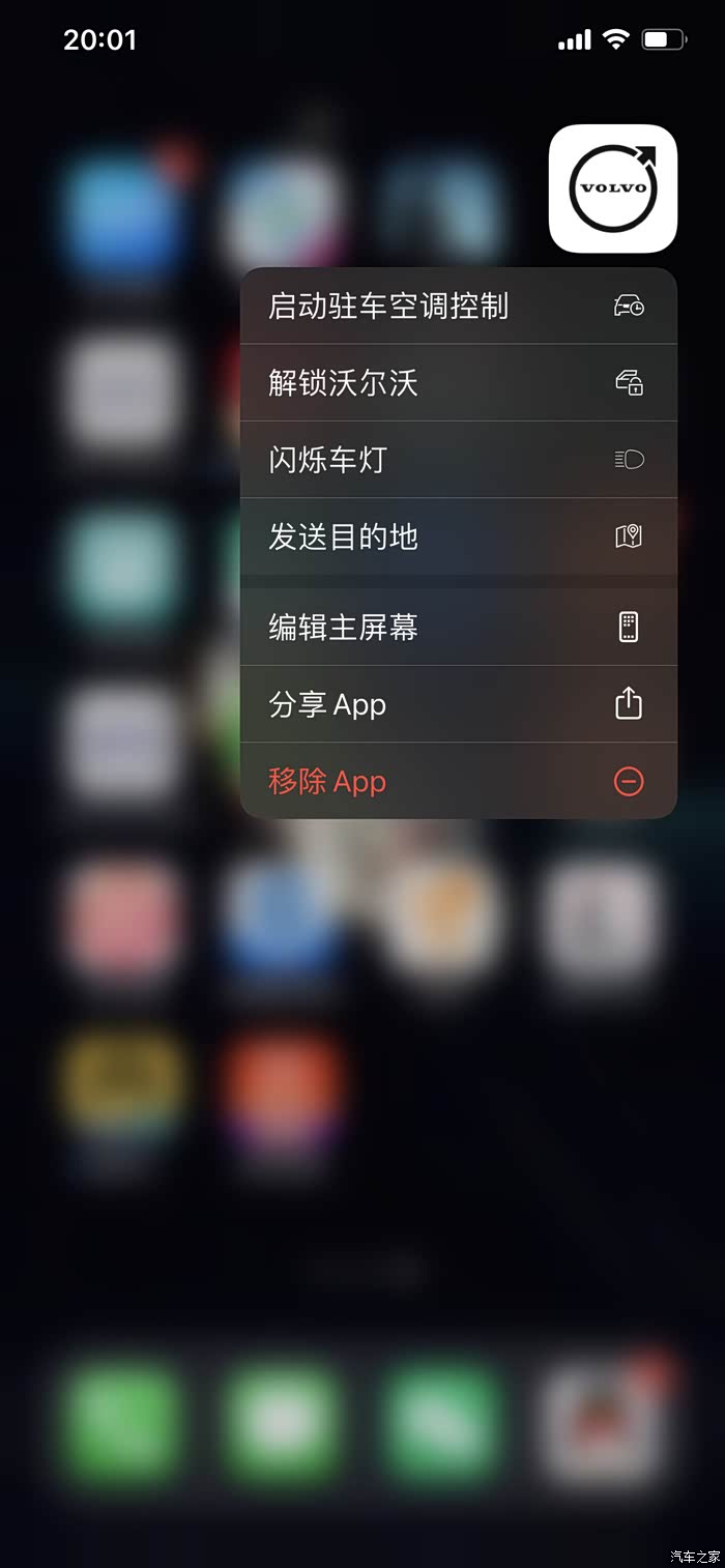

当我们验证完设置没有问题,远程启动后座椅和空调都能正常工作后。在以后的操作中可以直接使用APP的快捷方式
IOS系统:长按APP图标会弹出快捷按钮,直接点击“启动驻车空调控制”也可以进行远程启动。
