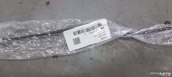

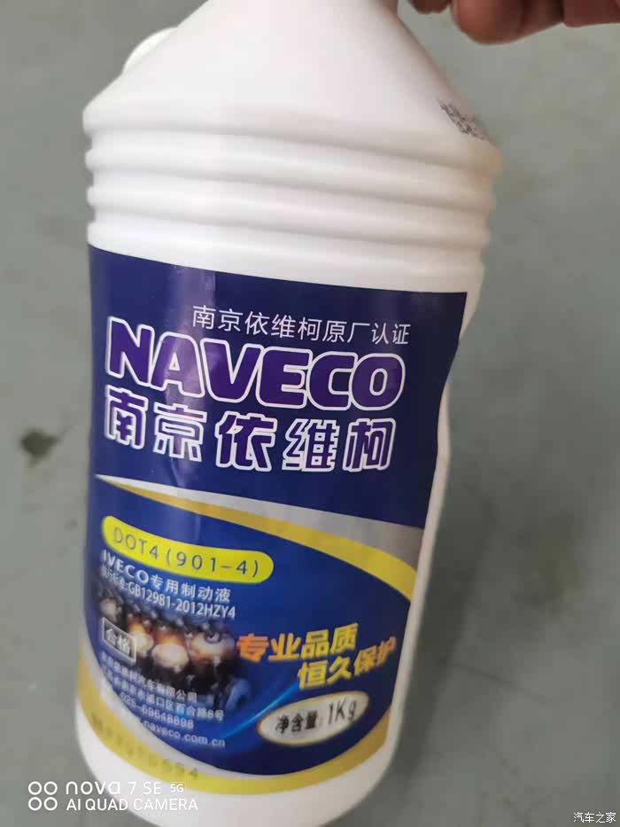

首保之前三次刹车油不足警报,以为是厂家出厂时添加的少,每次补充一点维持到首保。
首保时4S店检查,没有找到泄露点,机舱内那个类似的葫芦的东西都拆开检查了,怀疑内漏,结果也没有找到原因。
19日刹车油故障再次出现,马上联系售后。检查发现刹车油管左右后轮分支接头处泄露。
没有备用部件,预定至少一星期。还是保守维持,紧一紧接头,添加刹车油,再给一些备用。
这是第4次出现这个警报了,希望泄露得到根除

有新油管,但是没有接头,等待部件

刹车油管到货,昨天去兴易隆更换。
原计划是接头和刹车油管一起更换的,由于刹车油管是短轴车的,只好先更换接头。
