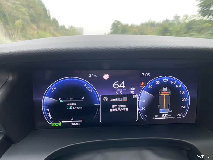

多用发动机高转速跑跑,不要为了省油就大多数时间用电池驱动,根据你的平均油耗看行程的70%以上都是用电跑吧?发动机温度可能不够高容易产生积碳
刚跑过高速不久,按说不该堵。当初我在纯油和混动间纠结了很久,都有堵的可能,最终选择了2.5纯油,一年了幸好没事。楼主 咨询一下4s吧。
购车手续办完后,厂家驻店经理会跟每一位顾客说明一下车辆的情况和使用要注意的地方,买之前满心欢喜,听完后整个人都不好了,简单地说,电池如果过了8年坏了,换全新需要大概36000,至于颗粒捕捉器,大概2-4年就得换,8500左右一个。
以前油品不行伤发动机,现在油品不行就伤排放系统。虽然混动标的可以用92。但是常年市区,建议还是95,首先尾气排放就会好很多,对三元和颗粒捕捉器会友好很多。那玩意不出保出问题还好,出了保更换原厂基本是天价。
这是不是只是提醒阶段?

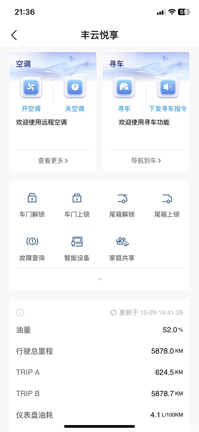

才5000多公里,就堵了?
多跑跑高速吧,我每天8公里上下班,平时出去高架泡泡,高速泡泡,现在3万多公里,还没堵
