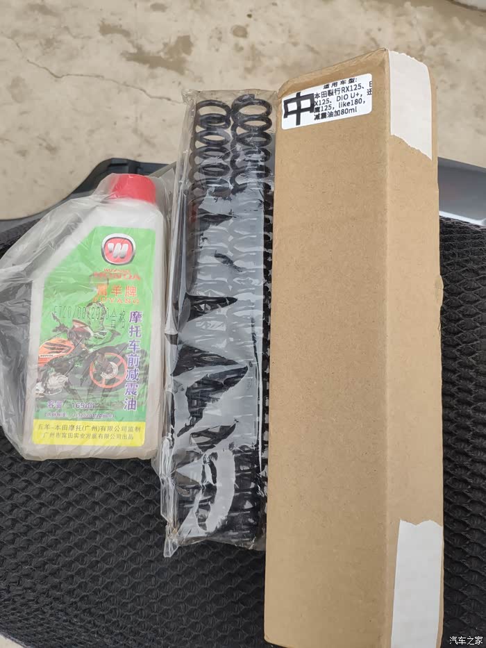

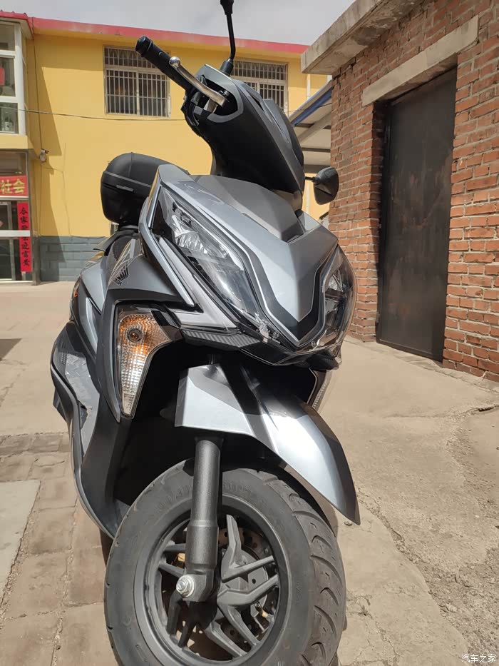

由于裂行减震比较差,在网上购买了前减震弹簧,更换后车头稍高一些,比原车的韧性好太多了,可以和跨骑媲美。过减速带明显现在后减震不行,过一段再换一支后减震就完美了。

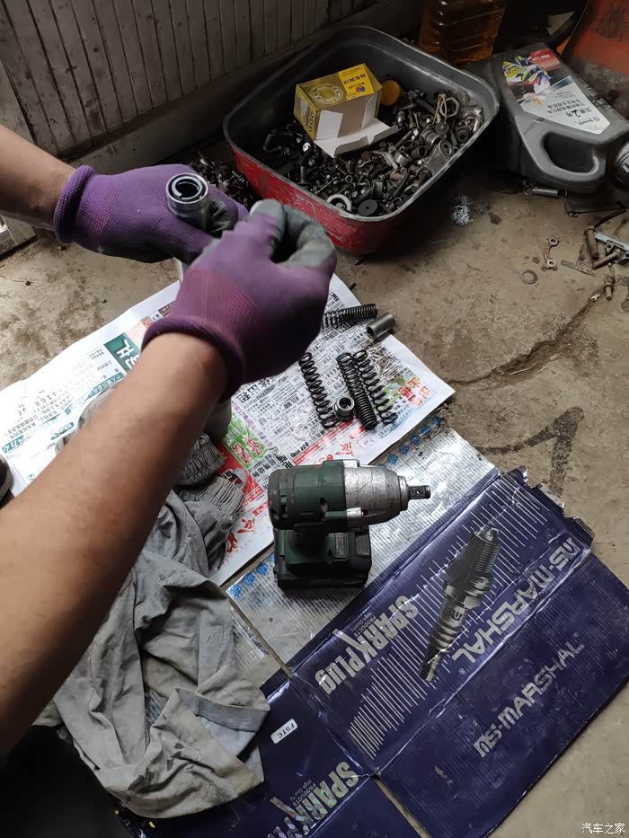

减震油、单根减震弹簧

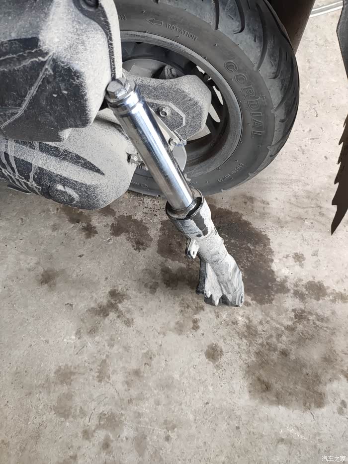

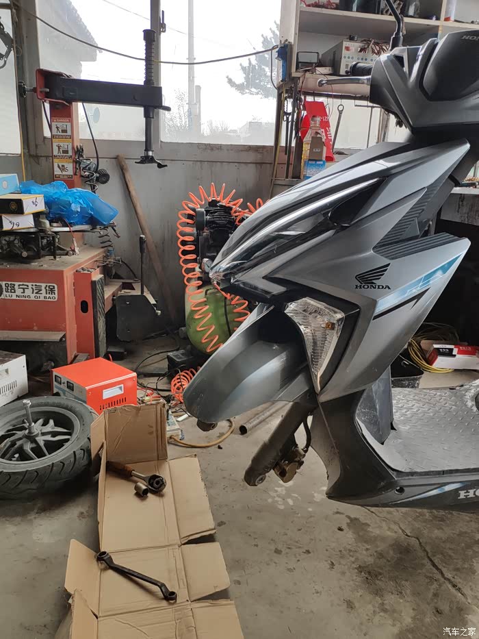

卸下前轮,准备拆前减震

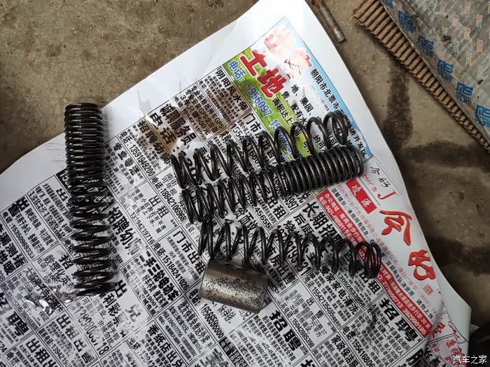

卸下减震螺丝取出原厂减震弹簧,安装新减震弹簧
原厂两段式减震弹簧
第一根换好的减震
