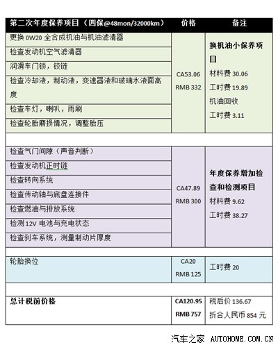

普锐斯的大保养都做什么项目
小保养就是换机油,做点基本检查和补充玻璃水,就不细说了,重点再说说各位关心的大保养,即第四次保养同时也是第二次年度大保养。从官网上列出的保养项目来看,这也是保养和检查项目最多的一次。一般来说,年度保养比一般小保养要贵,那么作为大家普遍想象中后期保养应该很贵的混动车,年度保养究竟是如何的贵呢?在去4S之前,其实我也不知道。
维修部门的接待随后给我解释了此次保养将要做的项目(如下表),相比第一次年度保养增加了几项检测,例如12V电池寿命检测,制动系统检查等。尽管第二次年度保养的检查和检测项目很多,但是大家普遍关心的混动系统和镍氢电池组还是免保养,甚至是免检的。介绍的结...
