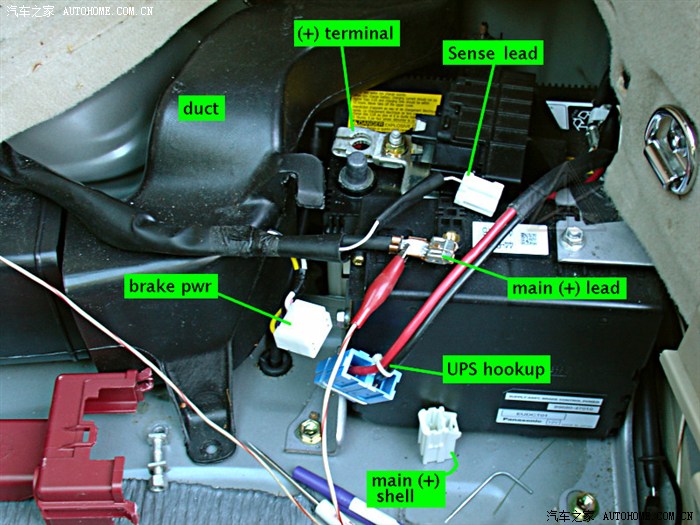

Carzone 2013-11-17 04:48:32 发表在 103楼
我觉得卖的人自己都没搞清楚,这种情况应该是12V电池没电了,所以不能启动。
1. 车启动的确是靠12V电池的,不过这种启动只是启动自检(自检通过后,会显示Ready灯),不是启动发动机。在车辆启动后,12V电池由镍氢电池组充电。
2. 镍氢电池组如果完全没电(SOC=0),那说明很可能已经变砖了。即使12V电池有电,车辆可以自检,但是会报错,一样无法启动。
