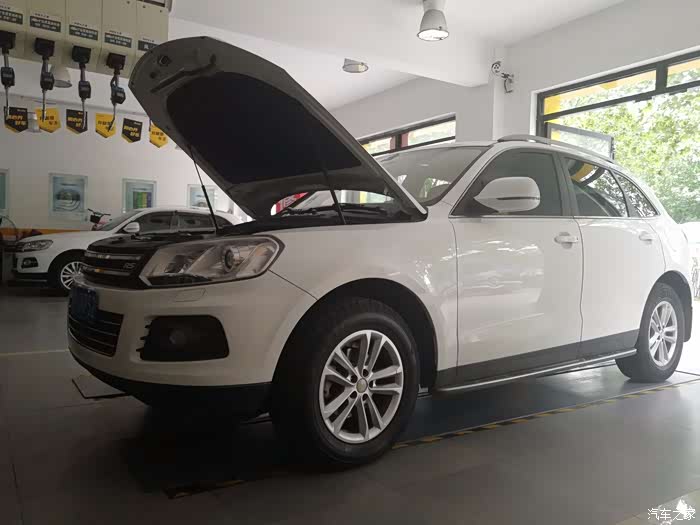

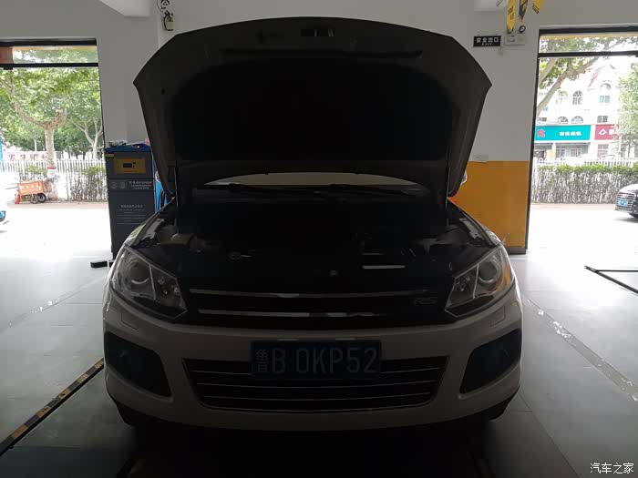

来个车头,中网换的挺凶猛的

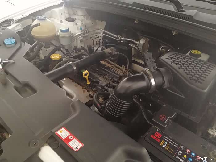

发动机舱还算干净。。不过上盖摘掉了,看着秃秃的

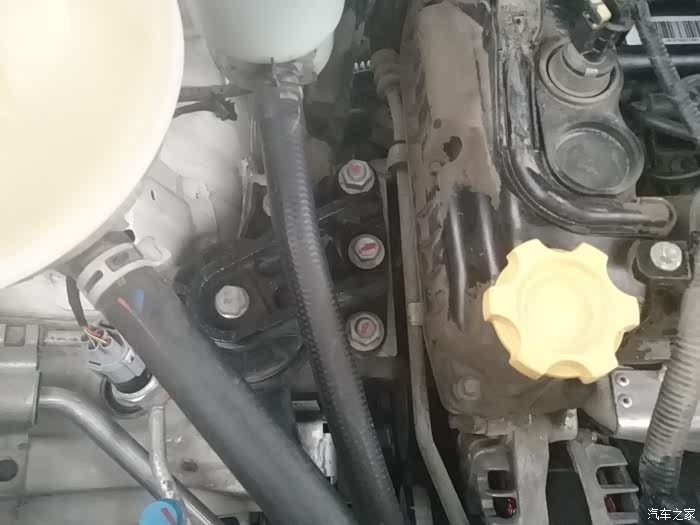

这里就是皮带位置,在发动机脚垫下面

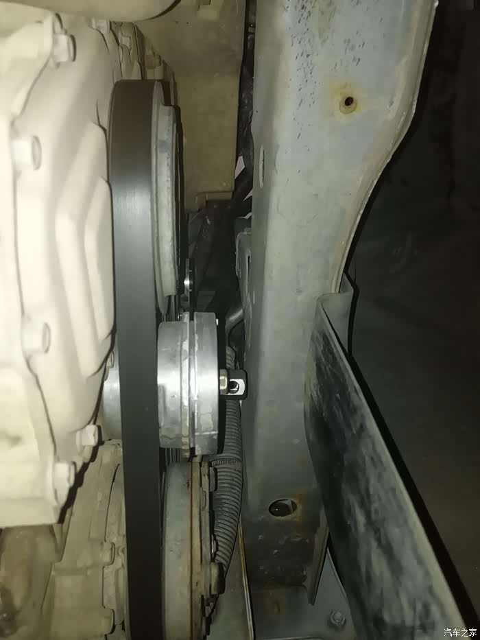

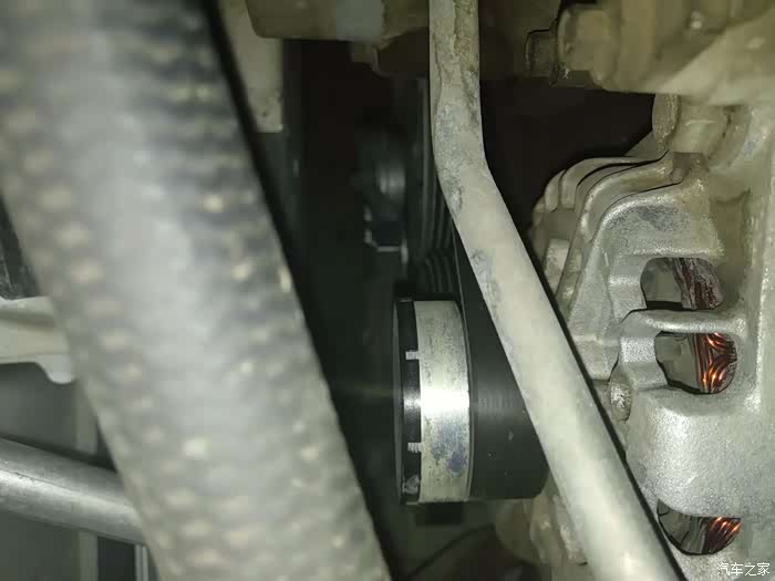

皮带看到了,边都磨没了
侧面看,还挺好的

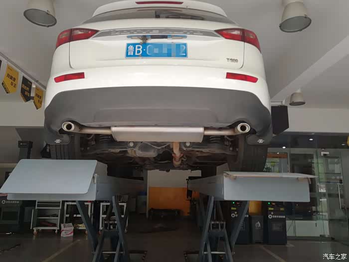

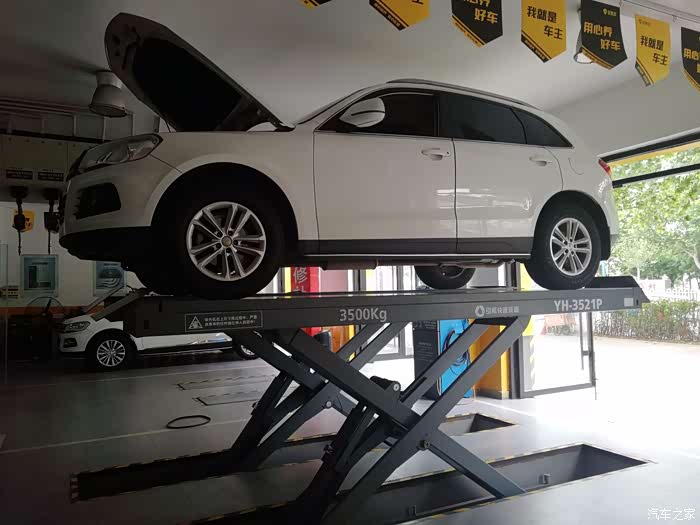

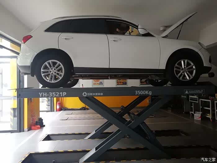

上天了

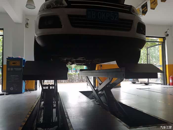

高了

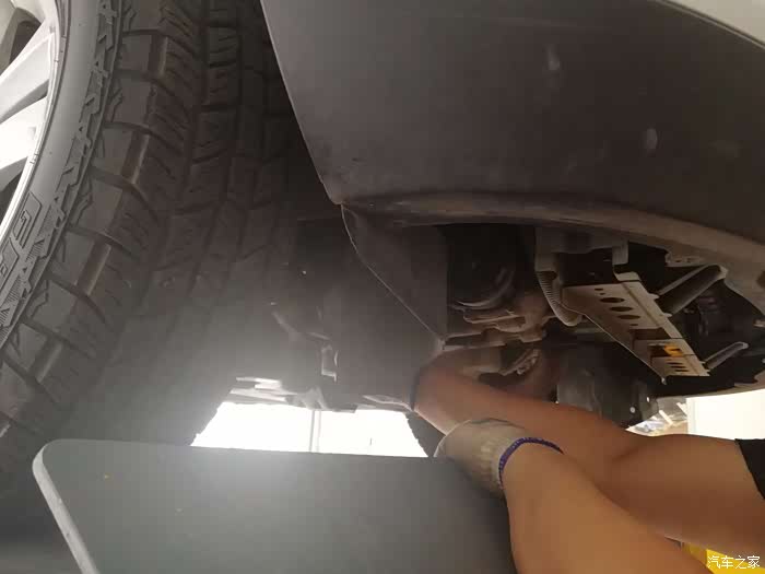

拆下护板
掰开个口看看能不能拆掉
不行,全拆了吧
下护板,好脏啊

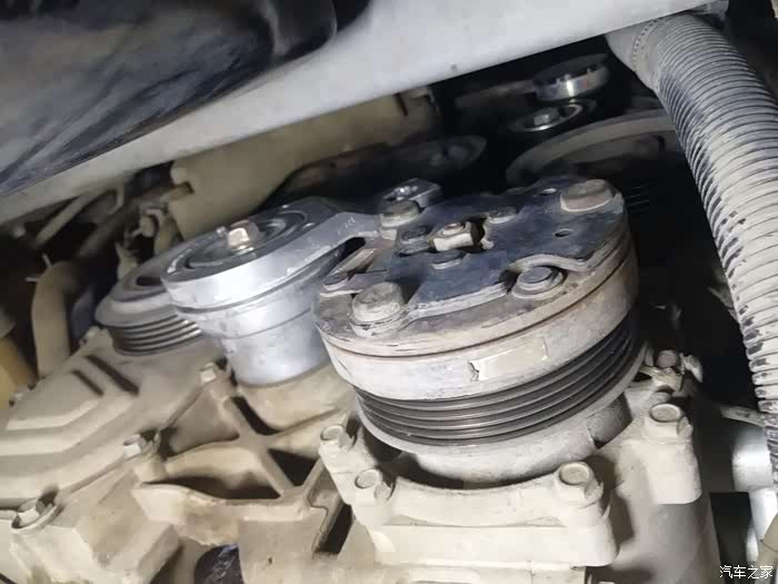

皮带,所有的轮,都能看到了
新的张紧器,比旁边的都干净

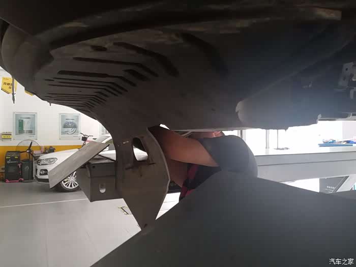

师傅开拆
用灯照着
